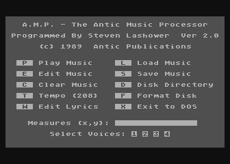

Mit einem entsprechenden Pokey Tracker geht das, wenn auch nur nacheinander. Ob der RMT das kann, weiß ich nicht, aber alte Pokey Tracker können Soundkanäle abschalten und/oder nur bestimmte Soundkanäle abspielen.
Beim AMC (Atari Music Composer), AMS 1+2 (Advanced Music Synthesizer), AMP (Antic Music Processor), Musica, u.a. war es entweder im Editor selber oder im Playerprogramm möglich einzelne Soundkanäle abzuschalten bzw. nur bestimmte Soundkanäle abzuspielen.
Wenn ich mich nicht irre, gab es auch CMC-Player die sowas konnten und einer der div. Megaplayer (für CMC, MPT, etc.) konnte das auch. Man müsste dann halt drei bis vier Aufnahmen machen, für jeden Soundkanal jeweils eine und die Aufnahmen dann später zusammen mixen/muxen...
Das dürfte für Sachen wie Zybex, Draconus, etc. aber schwierig sein, da diese soweit ich weiß nicht mit einem Tracker erstellt wurden. (Aber es gab auch Sounddemos, die sowas konnten - ob da eine für Zybex oder Draconus existiert, die sowas kann, weiß ich gerade nicht.)
