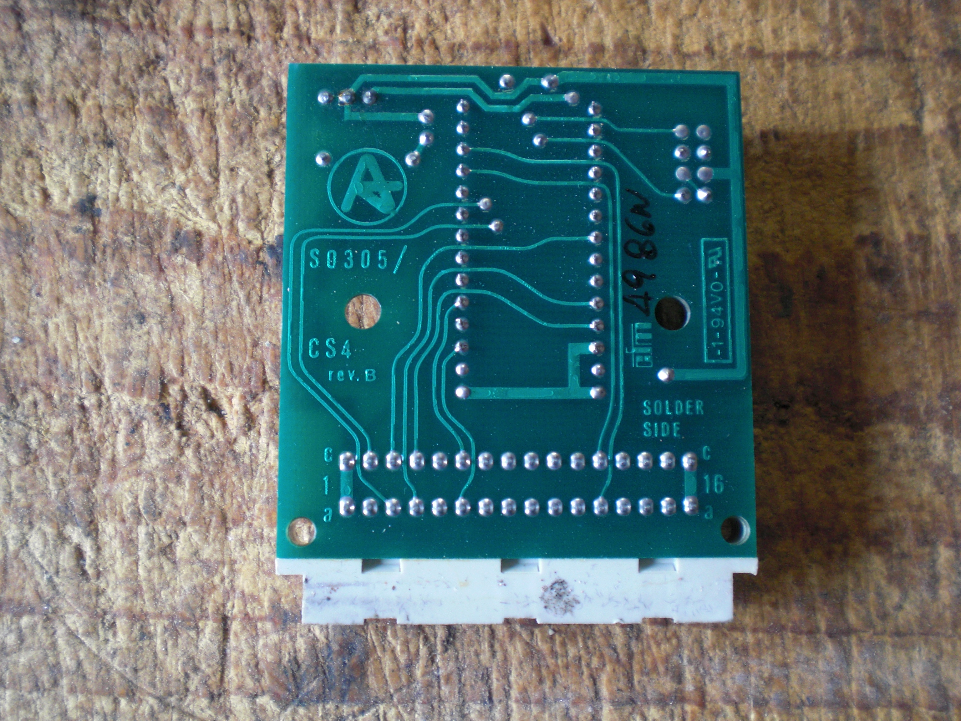

So, jetzt habe ich ein Paar Bilder vom Innenleben.
Es war garnicht so leicht das Modul zu öffnen. Gut das ich nochmal unter den Aufkleber nachgesehen habe, sonst hätte ich die Schrauben übersehen und vieleicht das Gehäuse kaputtgebrochen.
Vom Innenleben bin ich jedoch überrascht. Ein Dallas-Modul wie im PC, also ein Uhrenbaustein mit Batterie, sonst nichts.
Wohlmöglich ist das Modul doch was ganz anderes, und hat garnichts mit Homecomputer zu tun.
Bei R1, neben der LED, ist noch ein Schiebeschalter verbaut.

Re: Unbekanntes Modul
Der Dallas DS1220 ist ein nichtflüchtiger SRAM, mit 16Kb....
Gut zu wissen ;) , aber das hilft uns (noch) nicht viel weiter auf der Suche nach dem Ursprung des heiligen Gral´s :roll: ;) .
Ich glaube,
wir waren da auf der ganz falschen Fährte ;),
wobei (!) ich gesagt habe, das sieht nach "Industriemodul" aus, also war ich schon ganz dicht dran 8-) ;)
"Neolt" ist eine Plotterfirma bzw. eine Firma, die Plotter hergestellt/vertrieben hat ;) , siehe : -> Plotter Profi
Vermutlich ist das dann entsprechend ein Speicher(-erweiterungs)modul dafür.

Der Baustein sieht so aus als wenn die Pufferbatterie im IC-Gehäuse intrigiert sein könnte.
Edit: steht auch im oben verlinkten Datenblatt: "...Jedes NV SRAM verfügt über eine in sich geschlossene Lithium-Energiequelle..."

(Laut dem Platinenaufdruck würde ich auch vermuten, dass das Modul evtl. 1986 stammt, das passt also schon zu der Zeit.)

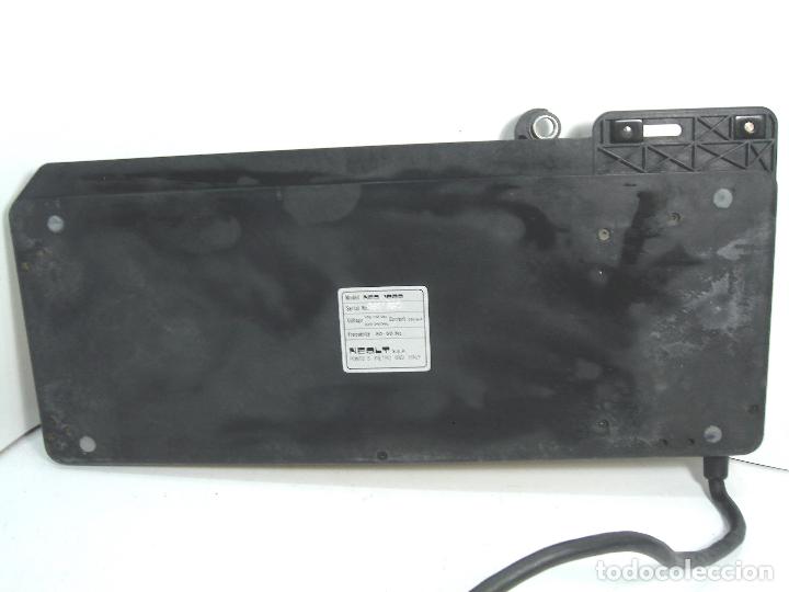

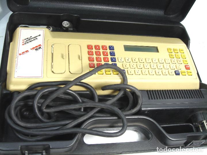

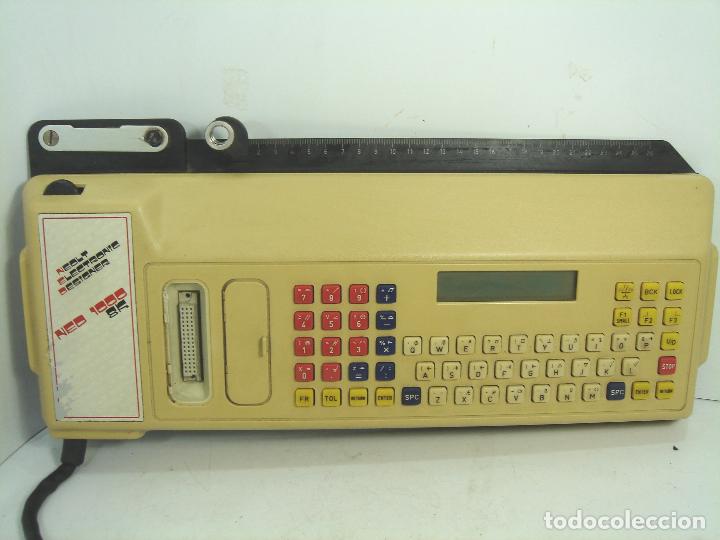

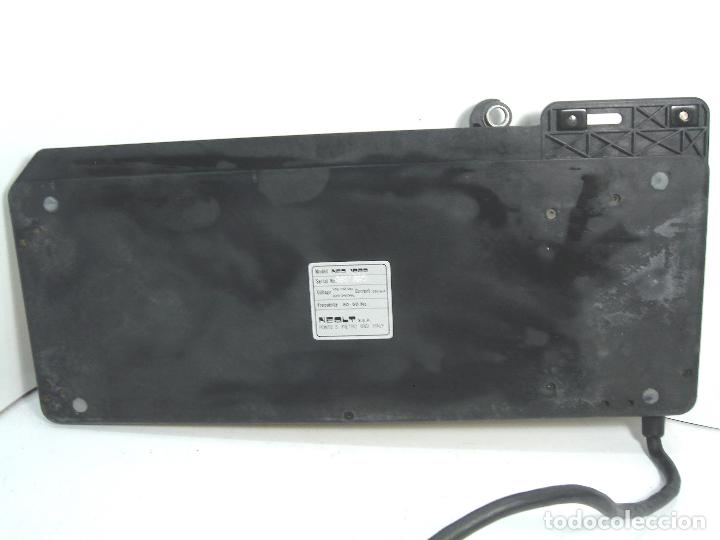

So ich denke ich habe jetzt auch das passende Gerät zum Modul gefunden 8-) :mrgreen: !
Aufgrund der Beschriftung der Platine konnte man herausfinden das es:
a) von der Firma NEOLT (ein Hersteller von Schneidplottern) kommt
b) ein 16k SRAM-Speicher hat und
c) etwa aus dem Jahre 1986 stammt
Nach etwas Recherche bin ich nun auf das Gerät gestoßen, wofür Dein Modul scheinbar ursprünglich bestimmt war ;),
ein NEOLT Electronic Designer Typ "Neo 1000" (BJ ca. 1986)
Das Gerät hat zwei Expansion-Slots, in die genau Dein Modul passt 8-).
Der Stecker des Moduls hat 2 (von insgesamt 3, die mittlere ist unbestückt) Reihen mit je 16 Pins und das Gerät hat die passende Buchse
mit 3 Reihen á 16 Kontakten ;) .
Hier ein paar Bilder:
Ich hoffe ich konnte das Geheimnis damit jetzt ein bisschen lüften ;)...
