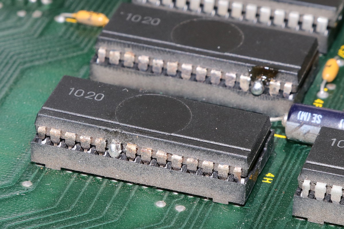

paßt vielleicht gerade dazu ...
Eine "kalte Lötstelle" kann man normalerweise daran erkennen, daß sich eine eher graue "Perle" von Lötzinn am Lötpunkt bzw. Bauteildraht gebildet hat, eine saubere Lötstelle glitzert eher silberfarben wie ein kleiner Fujiyama. Wenn man zu lange auf einer Lötstelle "herumbrät", neigt das Lötzinn zu solchen Lötstellen.
Das Bild stammt von einem Link ein Beitrag weiter. (https://www.wolfgangrobel.de/arcadereps ... opo_09.jpg)
lg
Re: Atari bootet nicht von Sally-2
Verfasst: 02.11.2025 02:05
von Cpt_Void
Na, da hat wohl jemand ein Beinchen des IC abgebrochen und mit der Lötperle versucht, dieses nachzubilden.

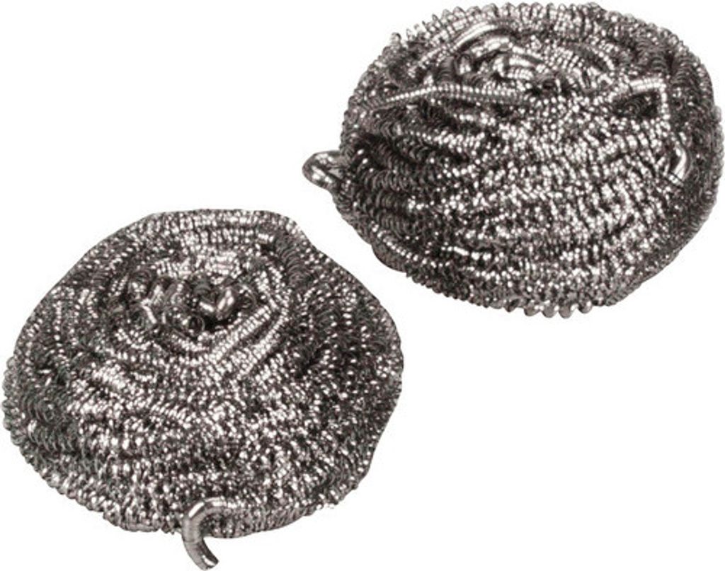

Die feuchten Schwämmchen nutze ich ebenfalls grundsätzlich nicht mehr; ich hatte damals den Eindruck daß die Lötspitzen eher darunter leiden (anlaufen/Rost ansetzen) wenn man sie immer schön nass abstreift.
Ich habe mir so einen "Lötkolbenabstreifer" besorgt und füttere ihn ab und an mit einem neuen Edelstahlschwamm aus dem Küchenbedarf...
Verfasst: 03.11.2025 21:09
von FlorianD

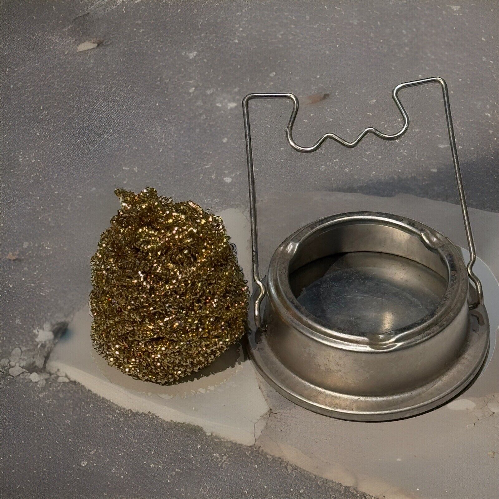

ich denke, es hat einen Grund, warum die Metallwolle original NICHT aus Edelstahl ist, sondern aus Messing.
Das ist weicher als Edelstahl, und kratzt die Verzinnung der Lötspitze nicht ab.

FlorianD hat geschrieben:
03.11.2025 21:09
Das klingt einleuchtend; dann besorge ich für den nächsten Austausch mal Messingschwämme... :)
