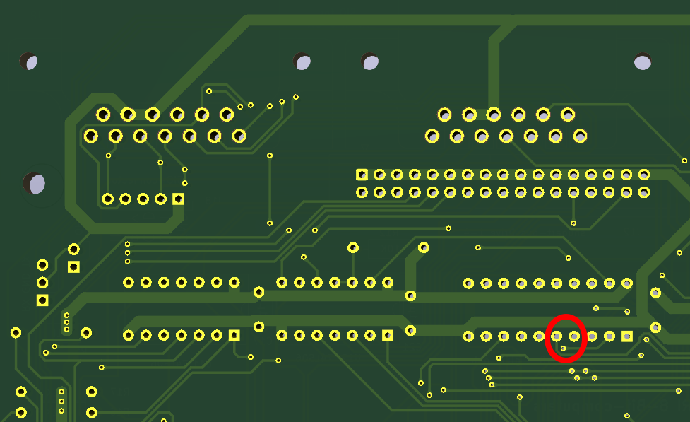

Noch ein Gedanke dazu: Ich habe es zwar möglichst vermieden Durchkontaktierungen nahe an einen Lötpunkt zu setzen, aber zu 100% ist mir das nicht gelungen.
Es gibt am Prozesser eine "HALT"-Leitung, die diesen vermutlich stoppt. ;-)
Diese geht durch eine Durchkontaktierung recht nahe an zwei Pins der Glue Logic (U6).
Wenn dort eine Lötbrücke wäre...
Achtung: Der Screenshot ist von der Lötseite!:
Bildschirmfoto vom 2025-11-08 10-53-47.png (111.95 KiB) 3968 mal betrachtet
Aber bevor ihr die Platinen jetzt wieder ausbaut, vielleicht hat chaos noch einen anderen Ansatz.
