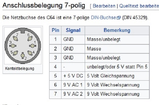

Das habe ich bisher auch immer gedacht, hab´ mir gerade endlich mal die Pinbelegungen angesehen um den Gedanken zu überprüfen:
- C64 Netzteil.jpg (67.53 KiB) 6110 mal betrachtet
Das Cevie-NT liefert zwar u. A. 9 V~, diese ausgerechnet auf den Pins 6 und 7, was beim XL +5 V und GND entspricht, aber
theoretisch(!!!) könnte es sein daß trotzdem nichts passiert:

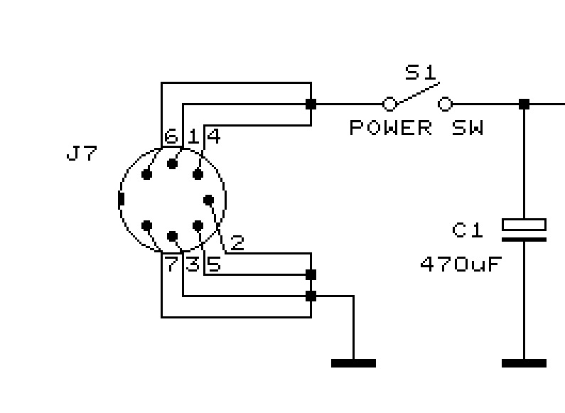

Beim XL sind lt. 800XL-Schaltplan die Pins 1, 4, 6 verbunden, ebenso die Pins 3, 5, 7.
- 800XL Power-Buchse.jpg (39.32 KiB) 6110 mal betrachtet
-> Die 9 V~ liegen an 1,4,6 und 3,5,7. Ganz schlecht...
Jetzt liegen beim C64-Netzteil allerdings die Pins 1, 2 und 3 auf GND, was bedeutet das Pin 1 der XL-Buchse (+) mit Pin 3 der XL-Buchse (GND) über das C64-Netzteil kurzgeschlossen sind -> die 9 V~ werden über die XL-Buchse über das C64-Netzteil ebenfalls kurzgeschlossen.
Verlassen würde ich mich darauf allerdings nicht; die Bemerkung "Masse / unbelegt" bei Pin 1 und 3 des C64-NT deutet darauf hin daß nicht bei allen C64-Netzteilen die Masse auf
allen drei Pins liegt... Es besteht aber zumindest die
Chance daß der ATARI es überlebt...

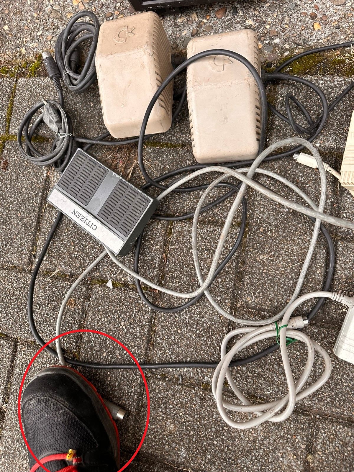

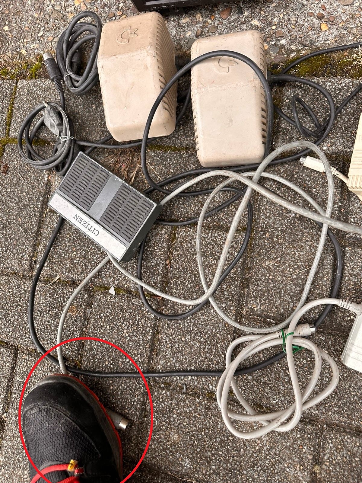

Ich vermute mal da soll jemand die im Hintergrund zu sehende Garage leerräumen und versucht den Inhalt jetzt einfach zu verticken. Ich denke nicht daß sich da jemand die Mühe gemacht hat zu versuchen das Zeug in Betrieb zu nehmen; das sieht eher aus wie "Karton ausgekippt und fotografiert".
Das "reichhaltige Zubehör" ist allesamt nicht für den XL zu gebrauchen; das sieht mehr nach einer Sammlung aus zusammengewürfelten PC/C64/Amiga/XL-Fragmenten aus. Ich würde mal auf eine Kiste tippen in der defekte Teile gesammelt wurden; wer lagert schon so lieblos ein
funktionierendes System
ohne jegliches Zubehör wie Netzteile und Verbindungskabel ein?
Aber die Gehäuse sind wenigstens noch unverbastelt; nach einer gründlichen Reinigung sehen sie vermutlich wieder ganz ordentlich aus.
Selbst jetzt werden die Geräte noch mit Füßen getreten...
- Neue Bitmap (5).jpg (1.03 MiB) 6025 mal betrachtet
