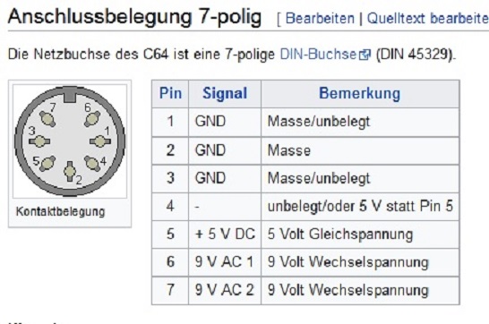

Das habe ich bisher auch immer gedacht, hab´ mir gerade endlich mal die Pinbelegungen angesehen um den Gedanken zu überprüfen:
C64 Netzteil.jpg (67.53 KiB) 5871 mal betrachtet

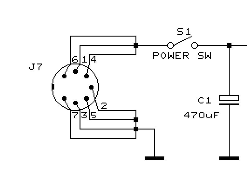

Das Cevie-NT liefert zwar u. A. 9 V~, diese ausgerechnet auf den Pins 6 und 7, was beim XL +5 V und GND entspricht, aber theoretisch(!!!) könnte es sein daß trotzdem nichts passiert:
Beim XL sind lt. 800XL-Schaltplan die Pins 1, 4, 6 verbunden, ebenso die Pins 3, 5, 7.
800XL Power-Buchse.jpg (39.32 KiB) 5871 mal betrachtet
-> Die 9 V~ liegen an 1,4,6 und 3,5,7. Ganz schlecht...
Jetzt liegen beim C64-Netzteil allerdings die Pins 1, 2 und 3 auf GND, was bedeutet das Pin 1 der XL-Buchse (+) mit Pin 3 der XL-Buchse (GND) über das C64-Netzteil kurzgeschlossen sind -> die 9 V~ werden über die XL-Buchse über das C64-Netzteil ebenfalls kurzgeschlossen.
Verlassen würde ich mich darauf allerdings nicht; die Bemerkung "Masse / unbelegt" bei Pin 1 und 3 des C64-NT deutet darauf hin daß nicht bei allen C64-Netzteilen die Masse auf allen drei Pins liegt... Es besteht aber zumindest die Chance daß der ATARI es überlebt...
