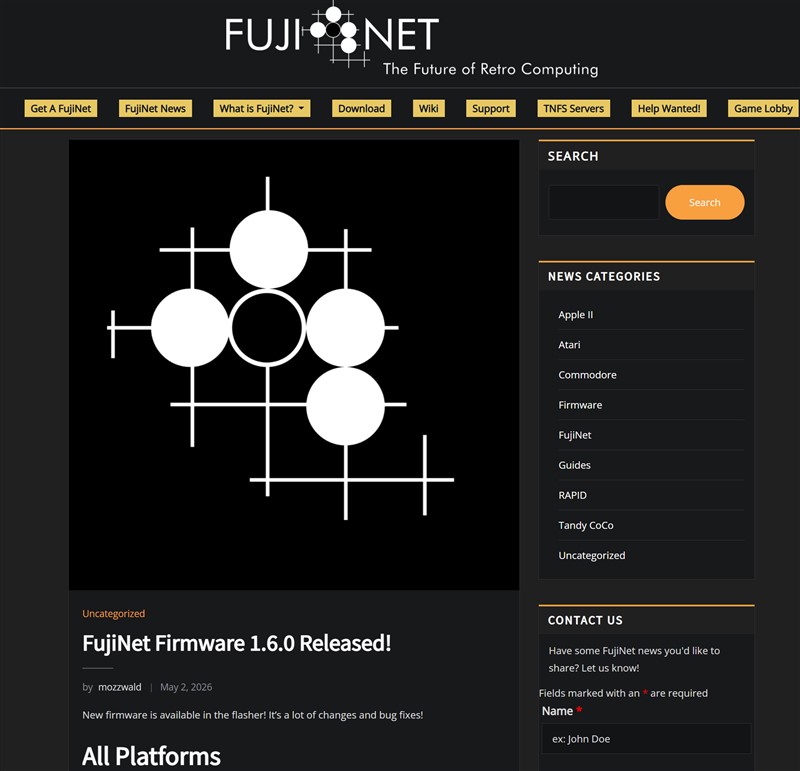

FujiNet Firmware 1.6.0
Verfasst: 03.05.2026 13:55
-> FujiNet Firmware 1.6.0 Released
FN FW 1.6.0 (800 x 771).jpg (77.98 KiB) 1370 mal betrachtet

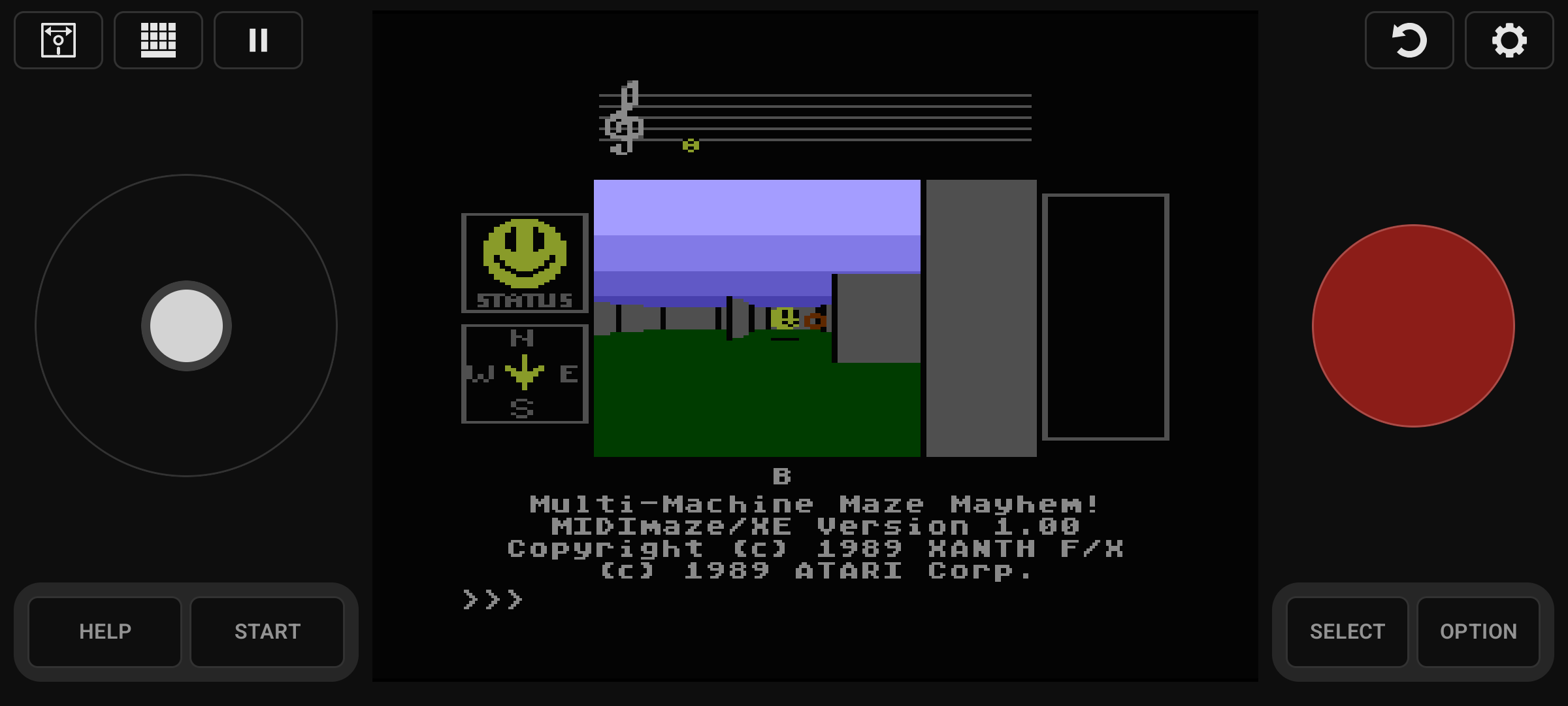

Du hast vergessen, das wichtigste quasi-reparierte Feature zu erwähnen:
Midimaze auf Android im Emulator "FujiNet Go 800"
Mozzwald hat sich tief in Midimaze und seine Netzwerkfunktion vergraben und eine Lösung gefunden.
Dazu hat er die UDP-Stream-Funktion im FujiNet umgebaut und dabei gleich auch für andere Plattformen verfügbar gemacht. Das Ergebnis heißt NetStream und bedingt aber einen Relayserver im Netzwerk, der kein Atari ist.
Außerdem musste er ein paar ziemlich enge Timeouts im Code von Midimaze verlängern.
Deshalb kann man nur mit dieser Version spielen: tnfs://fujinet.online/ATARI/netgames/MIDIMaze.atr
und benötigt eine einigermaßen lagfreie Verbindung ins Internet um den Relayserver zu erreichen.
Mal schauen, ob jemand ein anderes Multiuser-Spiel schreibt, das über NetStream kommuniziert.
