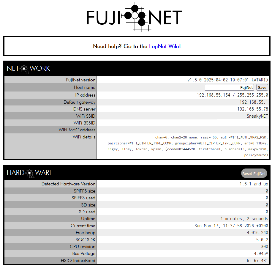

ich habe eigentlich schon immer das Problem das sich das FN erst nach 2-3x erfolgreich im WLAN anmelden kann.
(andere ESP Projekte die ich habe haben das nicht und WLAN ist nur 4m entfernt!)
Dann noch das Komische: bekomme nach Auswahl einesDisk-Images und druck auf Option immer die Meldung Could'n mount Drives oder so.
Obwohl sie richtig gemounted wurden!
Jemand das gleiche Problem? Probleme? Any Idea?

Also ich habe in letzter Zeit viel mit dem ESP32 gemacht, auch grade mit WLAN...
Ich kann diese Verbindungsproble die es beim FN gibt, absolut nicht nachvollziehen!
Es ist eigentlich immer so: 600XL+ einschalten, zu 80% verbindet er sich auch.
Einmal einegschaltet gewesen hilft nur ein Aus/Einschalten des Rechners.
Dann aber, manchmal bis zu 5 Versuche sich wieder zu verbinden.
Solche Fehler habe ich bei meinem ESP (SIO-MONITOR) NIICHT/NIE !
Der 2. Fehler, welcher anscheinend nur die Anzeige betrifft:
Could not Mount...
Obwohl er es doch richtig gemountet hat!
Das es am Router liegt, schliesse ich 100%ig aus, denn mehrere ESP Projekte die hier laufen, verbinden sich immer sofort!
hat niemand anders solche Probleme? Es kann nur an der FW liegen!

Grade nochmal nachgeschaut: Das TNF-Server Verzeichnis ist R/W.
Habe den 600XL+ an 3 verschiedenen Orten probiert, das Verhalten bleibt aber gleich.
Entfernung zum WLAN-Repeater ist ca. 1-3m, je nach Standort.
Monitore oder Netzteile sind ca. 1.5m entfernt
Das merkwürdige ist: habe hier einige ESP's laufen mit anderen Aufgaben aber auch im WLAN,
die laufen alle ohne Störungen!
Auch mein SIO-Monitor!
Also vermute ich, es muss an der Firmware liegen.
Leider git es einige Routinen im Netz, die nicht so stabil laufen, vielleicht hat der FN Programmierer ja so eine benutzt...
Interessant, daß das FN nur im angeschirmten 600XL gut läuft!
