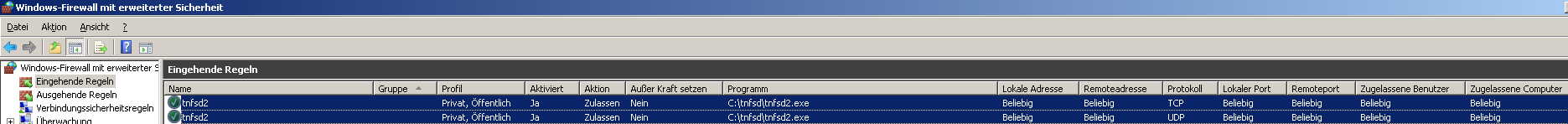

Damit das FujiNet auch mit dem TNFS-Server kommunizieren kann muß man dies in der Windows Firewall erlauben.
Ich habe hier zwei Regeln (1x TCP und 1x UDP) erzeugt, die dem Prozess tnfsd2.exe erlauben, von "außen" erreicht zu werden.
Man könnte statt dessen auch Regeln für Ports erzeugen, aber dafür muß man die Ports wissen und auch ob TCP oder UDP.
Für unsichere Umgebungen kann man das ja auf den Prozess, das Protokoll, den Port und die IP des zugreifenden Gerätes eingrenzen, wenn man will.
5 Windows Firewall Regeln.png (22.01 KiB) 3619 mal betrachtet
