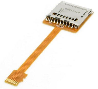

Bei einem anderen Gerät mit SD-Karte habe ich den SD-Kartenslot nach außen geführt.
Dafür habe ich sowas (mit flexiblem Folienkabel in der Mitte) verwendet:
(Quelle: Amazon)
Den verlängerten Schacht habe ich dann im Gehäuse befestigt und passend dazu ins Gehäuse einen Schlitz für eine SD-Karte gefeilt.
Aber aus einem FN bekommt man ja die Karte recht gut raus und rein.
