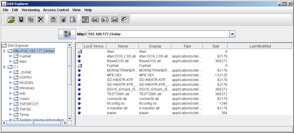

ich hab hier schonmal was über diese Art des Zugriffs gelesen.
Unter W7 und W10 hab ich den Zugriff nicht hinbekommen, obwohl es diese Option unter "Netzlaufwerk verbinden" auch schon bei W7 gegeben hat, vermutlich auch schon bei XP.
Es wurde auch ein Programm aufgezeigt, mit dem es geht, aber das in dem Beitrag genannte Programm läuft erst ab W10.
Ich hab dann auch noch mal im Netz gestöbert und bin über dieses kleine Java basierte Programm gestolpert.
Es ist in der Bedienung etwas gewöhnungsbedürftig, aber einem ersten Versuch nach funzt es.
Gemäß Beschreibung läuft der DAV-Explorer ab W95, unter Solaris, Linux und MacOS 9 / X.
- DAV-Explorer.png (35.69 KiB) 7781 mal betrachtet

Erhard hat geschrieben: ↑12.11.2024 20:13
Müssen wir auch stöbern und stolpern oder kannst du uns einen Link direkt in den Weg legen?
*hoppsa*
Re: FujiNet - Zugriff per WebDAV
Verfasst: 12.11.2024 21:38
Sucht ihr sowas hier ?
DAV Explorer
Verfasst: 12.11.2024 22:09
von Erhard
DjayBee hat geschrieben: ↑12.11.2024 21:28
ich wußte, ich hab was vergessen ... :-/
andymanone hat geschrieben: ↑12.11.2024 21:38
Der isses.
Danke.

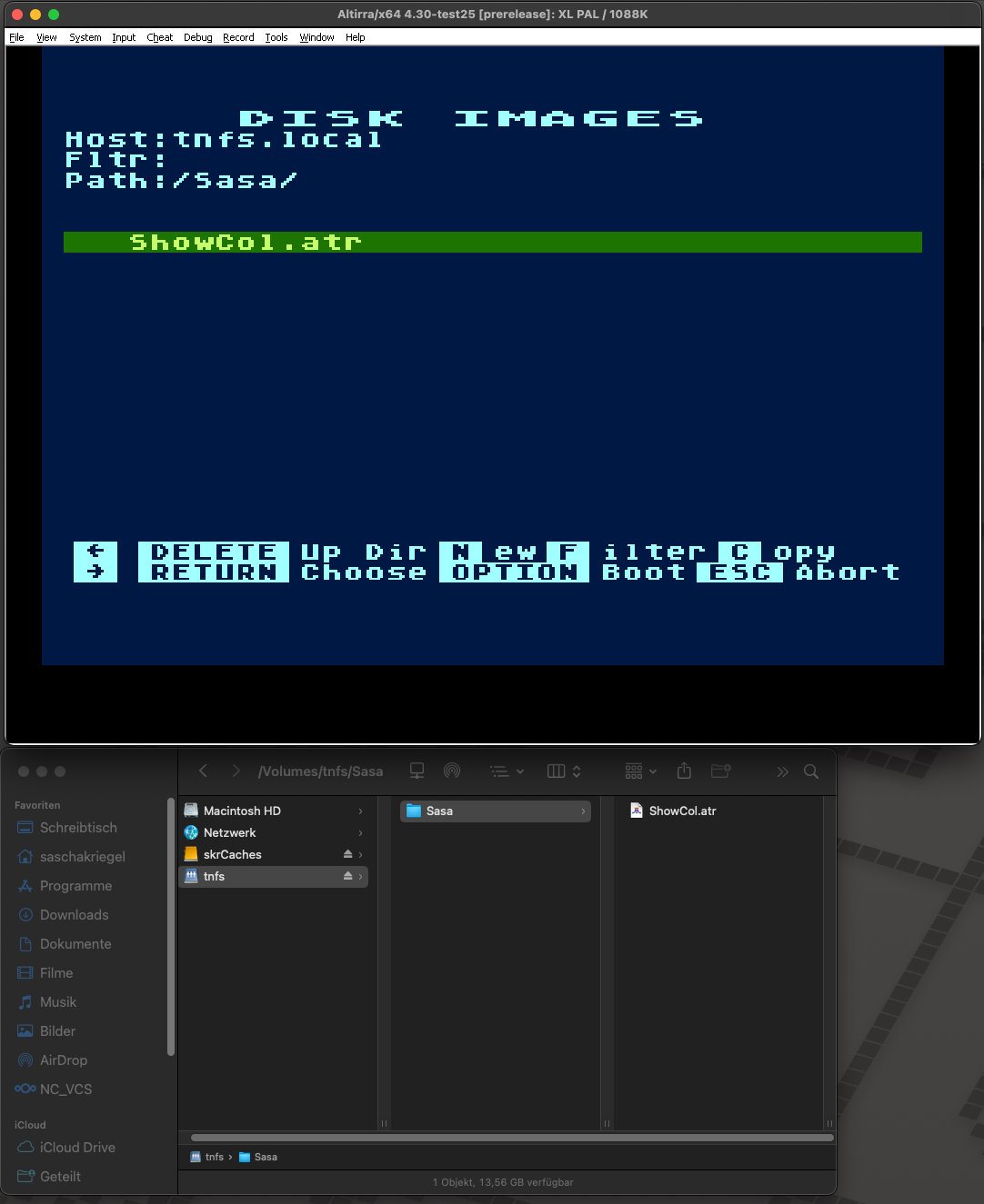

Vielleicht verstehe ich das Problem nicht, aber ich mache das so:
1. Ich habe einen Mac
2. Mein RasPi hat KEINEN WLAN-Adapter, sondern hängt per Ethernet-Kabel direkt am Router (früher am Switch, völlig egal, per WiFi geht´s aber auch genau so)
3. In Mac OS X "Mit Server verbinden (command+K) und mit smb://tnfs.local verbinden (als GAST!) :
- Mit Server verbinden
- tnfsmac.png (14.13 KiB) 7635 mal betrachtet
4. Jetzt einfach per Finder Ordner erstellenDateien reinschubsen, was man halt will. Schreibzugriff funktioniert automatisch
5. Fertig:
- Kann momentan nur Emulator nutzen
- fujimac.png (219.68 KiB) 7635 mal betrachtet
Was mache ich falsch?

skr hat geschrieben: ↑14.11.2024 20:37
Du schreibst auf das Netzwerkshare, das per TNFS vom RasPi geteilt wird.
WebDAV schreibt auf die SD-Karte in einem echten FujiNet.
Verfasst: 14.11.2024 20:50
von skr
Ah, dann habe ich das mit dem anderen Topic verwechselt.
