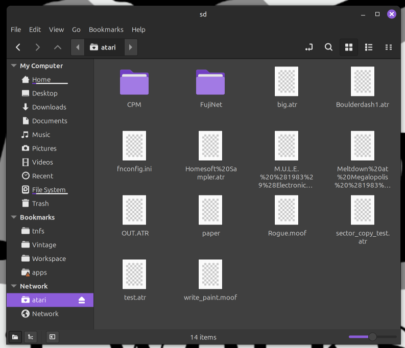

Thom hat heute Nacht noch nachgelegt. Das ist aber bisher natürlich nur im GitHub vorhanden und kommt hoffentlich bald öffentlich mit einer v1.4.x.
Um die WebDAV-Server-Unterstützung für SD zu ergänzen, gibt es jetzt eine mDNS-Anzeige für einen _webdav-Dienst, der auf /dav verweist, was uns im wahrsten Sinne des Wortes die Möglichkeit gibt:
To compliment the WebDAV server support for SD, there is now an mDNS advertisement for a _webdav service, which points to /dav, giving us quite literally:
Ich musste keine Konfiguration in meinem Dateimanager vornehmen
I did not have to do any configuration on my file manager

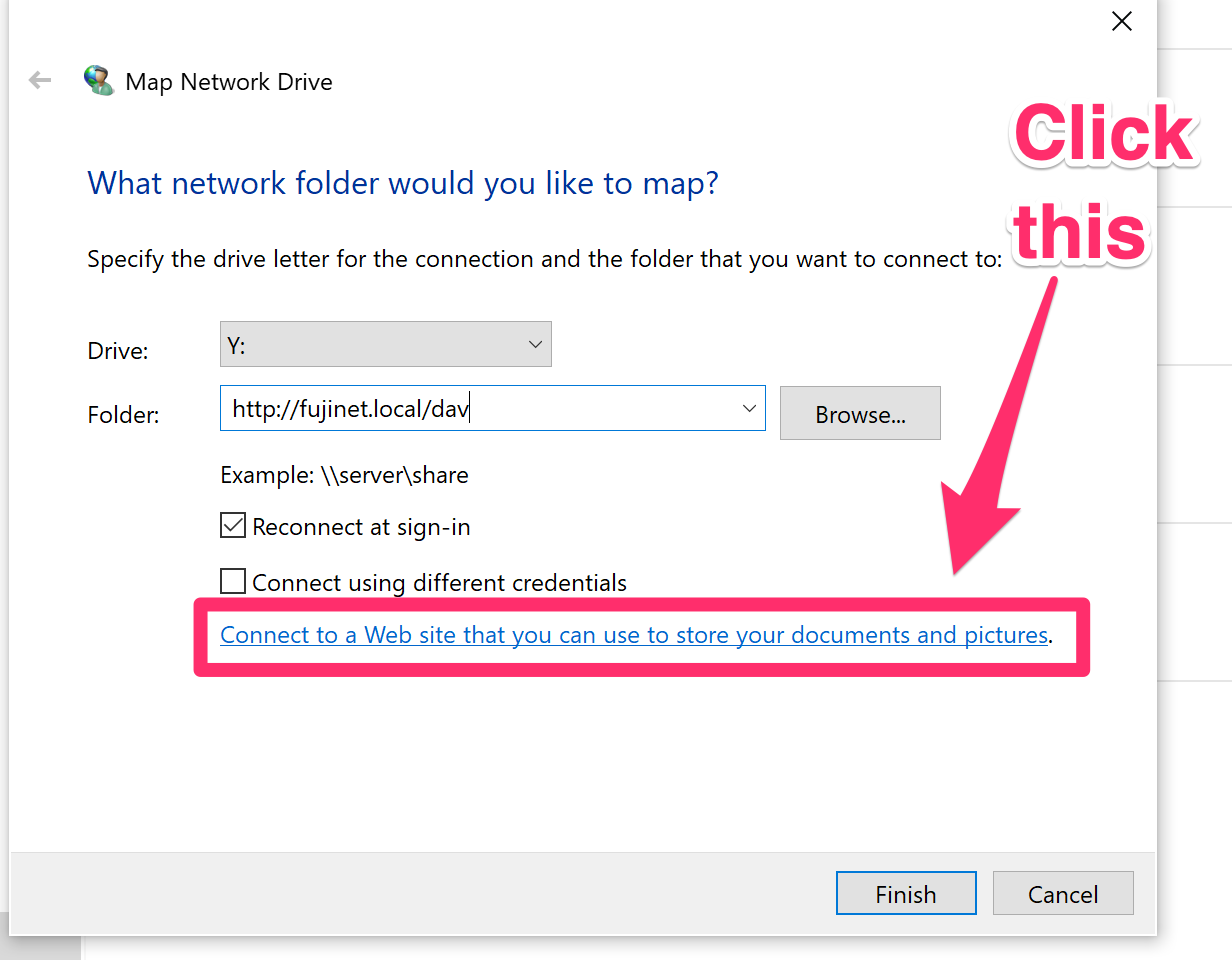

Was muss ich denn unter Win11 tun für die Anbindung?
Re: Firmware v1.4.0
Verfasst: 13.08.2024 19:15
von Olix
Hab das gerade unter Win11 versucht.
Habe es nicht hinbekommen :cry:
Hat jemand ds ne Idee?
Re: Firmware v1.4.0
Verfasst: 13.08.2024 22:34
von DjayBee
http://fujinet.local/dav
Screenshot von Andy Diller:
Der Nightly Build von heute wird übrigens einen Fix für Midimaze enthalten, das offenbar seit ca. einem Jahr nicht mehr funktioniert hat, und keiner hat's gespielt - äh - gemerkt.

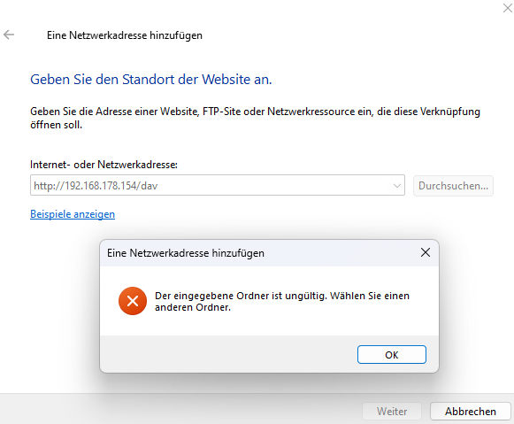

Ich bekomme das nicht hin.
"http://IP-des-FN/dav" bringt bei mir nur die Meldung, dass dieser Ort nicht...
Screenshot 2024-08-14 123542.png (28.67 KiB) 26123 mal betrachtet
Im Browser funktioniert der Link - jedoch nicht mit der gewünschten Funktion (geht wohl auch nicht im Browser).
Screenshot 2024-08-14 123810.png (10.11 KiB) 26123 mal betrachtet
Liegt das an dem fehlenden Userangaben?
Welche User sind denn das im FN?
Oder, muss ich noch irgendwas konfigurieren?
Fehlt da vielleicht noch das Verzeichniss auf der SD Karte?

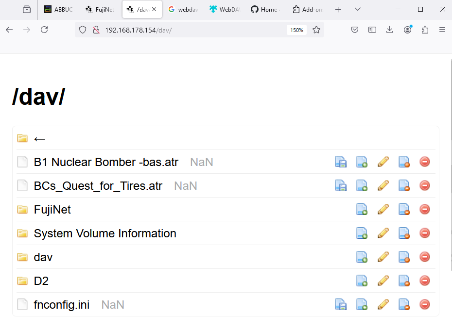

Verfasst: 14.08.2024 13:17
von BöserWatz
Immer Browser mit einer WebDav-Erweiterung geht es.
Ich musste nix weiter konfigurieren.
Die Freigabe zeigt auf das Hauptverzeichnis der SD-Karte.
Ich bin nur nicht so zufrieden mit dem AddOn - eine Windows-Lösung im Dateiexplorer wäre mir lieber.
Screenshot 2024-08-14 130901.png (84.61 KiB) 26114 mal betrachtet
Im FireFox funktioniert diese Erweiterung:

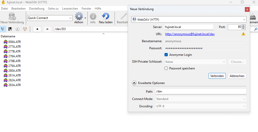

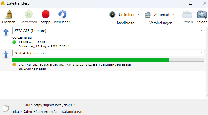

eine Lösung funktioniert: Cyberduck
Ein Tool um WebDav oder allgemeine Internetverzeichnisse zu verwalten.
Das sieht dann so aus:
Screenshot 2024-08-15 135049.png (57.9 KiB) 26059 mal betrachtet
Screenshot 2024-08-15 135811.png (36.29 KiB) 26059 mal betrachtet
Finde ich auf jeden Fall besser als die AddOn-Lösung im FireFox

Verfasst: 15.08.2024 15:49
von edelro
Olix hat geschrieben:
15.08.2024 13:20
Schade.
Das wäre schon extrem Hilfreich, wenn man direkt auf die gesteckte SD Karte zugreifen könnte.
Mit WebDav kannst du mit Firefox und dem Addon auf die SDCard zugreifen, ja, auch schreiben.

BöserWatz hat geschrieben:
15.08.2024 14:06
Kleine Ergänzung dazu:
Andy Diller hat mit Cyberduck auch unter MacOS inzwischen auf die SD-Karte schreiben können.
Re: Firmware v1.4.0
Verfasst: 16.08.2024 00:06
von Dinadan
Cyberduck hat bei mir auch geklappt, danke!

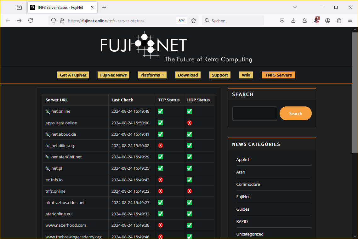

Ab sofort kann man den Status verschiedener TNFS-Server online abfragen:
https://fujinet.online/tnfs-server-status/
