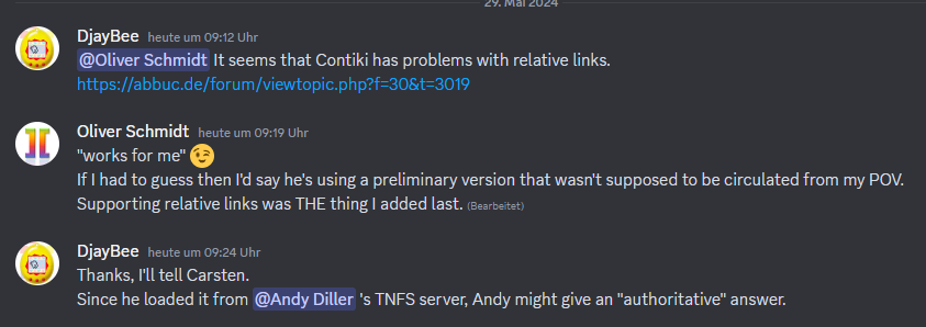

Oliver ist der Programmierer von Contiki:

das Problem tritt bei http://abbuc.social auf, bei den ersten beiden Links.
Der HTML-Code ist
Code: Alles auswählen
<a href="./posts/">ABBUC Website Posts</a>
Der die URL des Links sollte "http://abbuc.social/posts/" sein, Contiki macht daraus aber ein "http://./posts", was nicht funktionieren kann.

Ich warte mal ab, was Andy zur Aktualität "seiner" Contiki-Version schreibt und schreibe Oliver dann ggf. nochmal mit den zusätzlichen Details.

Andy wusste offenbar auch nicht sicher, welche Version er hatte.
Er hat jetzt eine komplett aktuelle gebaut und hier abgelegt:
http://fujinet.diller.org/ATARI/FN-LIB/ ... .4.1.2.atr

Andy und Oliver konnten das Problem mit den relativen Links nachstellen und suchen nun zusammen mit fenrock nach der Ursache.
Interessanterweise funktioniert es mit der Apple ][ Version, die aus genau demselben Quellcode und mit derselben FujiNet-Library gebaut wird. Andere Bibliotheken, die eingebunden werden, sind aber tatsächlich unterschiedlich.
