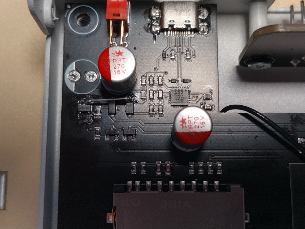

Artax hat am 13.09.2024 folgende Lösung an mich geschickt und ich habe voll vergessen, das hier mitzuteilen:
Ich habe lange gebraucht, konnte das Problem nun aber endlich fixen.

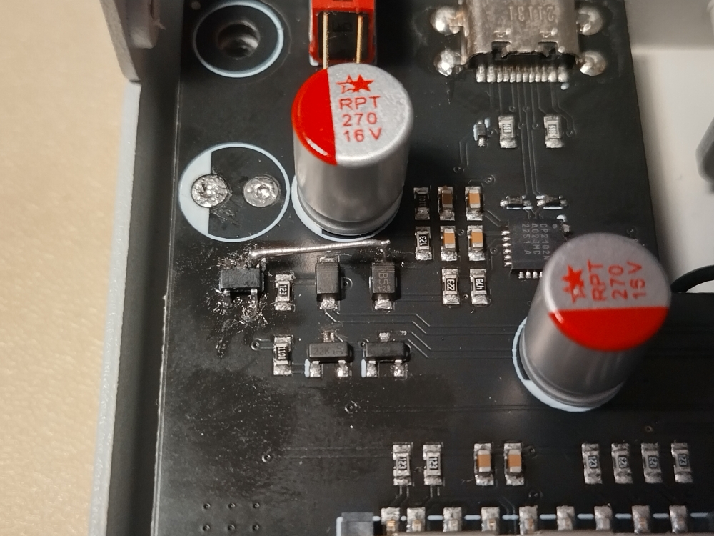

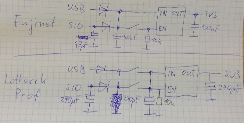

Der eine Grund ist, dass der Linearregler IC5 seinen Ausgang nicht klemmen kann da beim FujiNet Prof VIN und CE zusammen sind.
Also habe ich als erstes den VIN Pin von IC5 "angehoben" und dann mit "vor" den Schaltern verbunden (z.B. D1 Pin 1). Somit hat IC5 immer Spannung und nur der CE wird geschaltet.
Wenn du es nach machen willst, pass auf, der Pin 1 von IC5 bricht gerne beim Hochbiegen ab. Ist mir auch passiert und hat mich 2 Monate gekostet um Ersatz zu bekommen.
Damit wurde der Effekt etwas besser, der Bus wurde "nur" noch ca. 2 Minuten geklemmt. IC5 tut sich aber schwer VOUT zu klemmen. Die Kapazität am Ausgang ist zu groß.
Also als nächstes C14 entfernt. => Bus wird noch 1 Minute geklemmt.

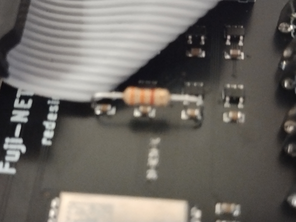

Sieht dann so aus:
Leider ziehen die Singlegates nur sehr sehr wenig Strom und laufen auch noch bis 0,8V VCC.
Also noch einen "Lastwiderstand" von 3k3 parallel zu den Singlegates => Der Bus wird nicht mehr geklemmt.

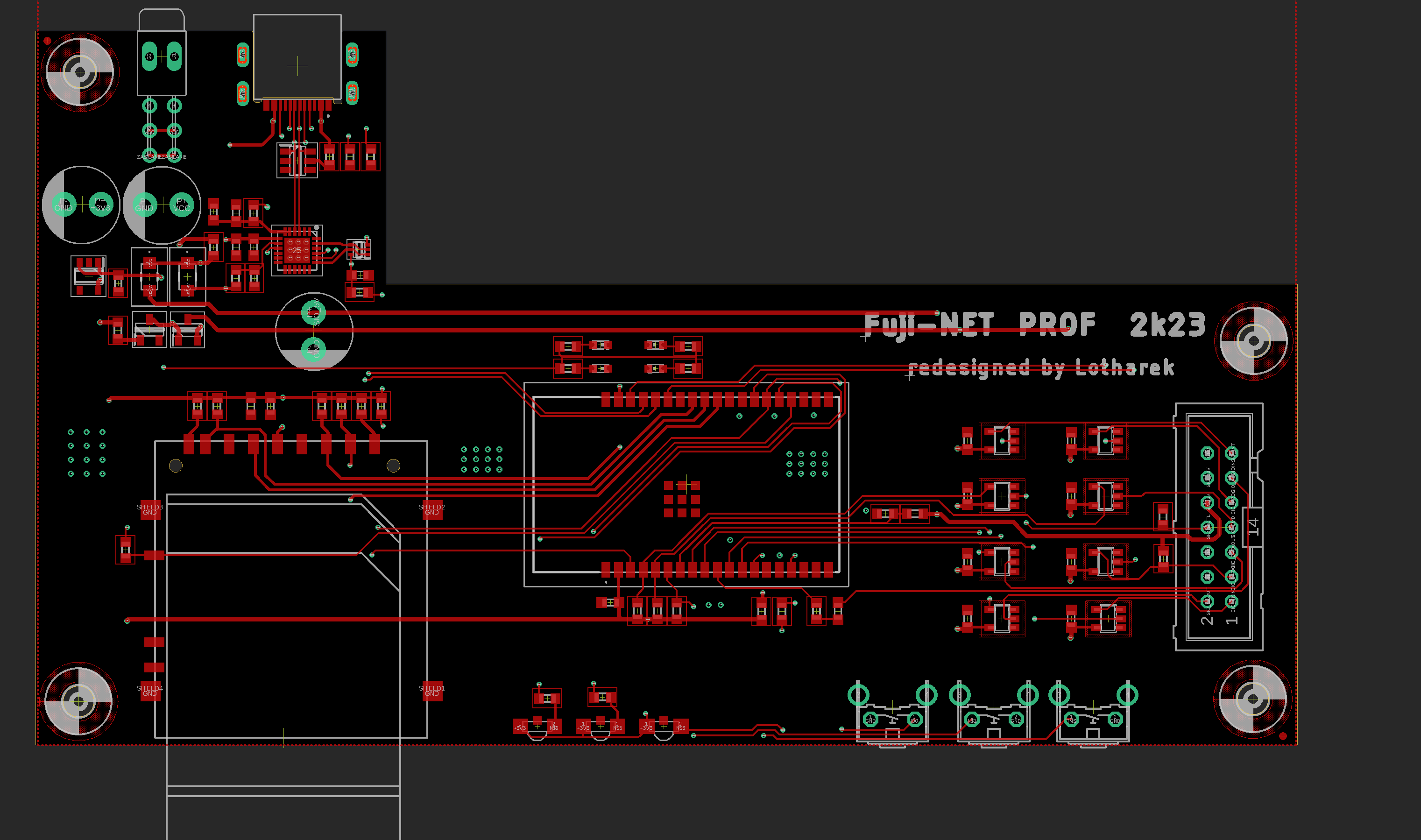

Boardlayout des PROF:
Skizze von Artax der Unterschiede zwischen Original FujiNet und dem PROF:

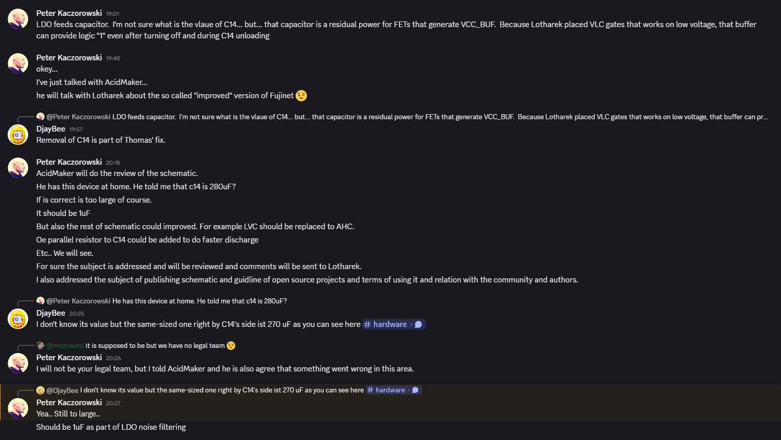

Irgendwie kam diesbezüglich heute eine Diskussion im FujiNet Discord auf und Piotr Kaczorowski hat das Thema über einen Mittelsmann in Richtung Lotharek geschoben.
Piotr macht viel Hardware (SAVO usw.) für die 8-Bitter. Der Mittelsmann "AcidMaker" ist laut Piotr der Entwickler des Medusa Videoscalers und Lotharek's aktuell wichtigster Hardwareentwickler.
