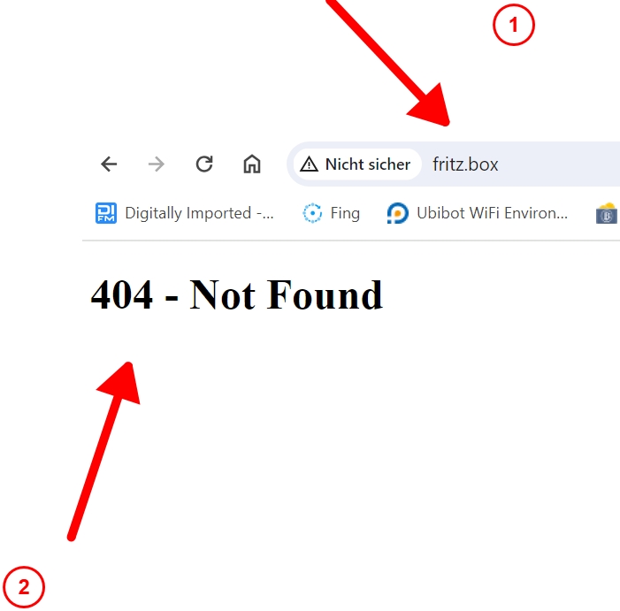

Re: FujiNet und Fritzbox 7590 AX Problem
Verfasst: 29.01.2024 21:47
Ich glaube, ich habe eine Ahnung was das sein könnte.
Wer ist denn dein Internetprovider?
Genau das gleiche Problem (mit den Kameras) habe ich nämlich bei meinen Eltern, seitdem sie auf Glasfaser umgestiegen sind.
Hintergrund ist, dass sie vom jetzigen Provider keine Public Dynamic-IP bekommen und in irgendeinerweise "doppelt geNAT´ed" werden.
Das kannst du ganz einfach testen, in dem du mal prüfst, WELCHE IP die Fritzbox vom Provider bekommen hat (Im Menü unter Internet -> Online Monitor) und dann gleichzeitig mal von einem PC im Netzwerk im Browser z.B. die Webseite: https://www.whatismyip.com/
aufrufst und beide IP´s vergleichst.
Sollten sich die beiden IP Adressen unterscheiden, dann liegt das Problem wohl genau daran.
Werden aber die identischen IP Adressen angezeigt, dann lag ich falsch und du musst mal weiter recherchieren ;) ...

Irgendjemand war so böse und hat dafür gesorgt, das man mit "fritz.box" nicht mehr in der Fritzbox landet, sondern auf eine Internetseite. Ob's alle betrifft oder nur die die nicht AVM nutzen als DNS kann ich nicht sagen (ich vermute es aber).
Habe es glatt gerade mal getestet (ich habe die FB als primären DNS-Server) und das sieht dann bei mir so aus:
Verfasst: 01.02.2024 16:02
von cas
Mathy hat geschrieben:
01.02.2024 14:42
Hallo Frank, Leute
AVM hat den Namen "fritz.box" benutzt, ohne diesen Namen zu besitzen.
Vor Jahren war das kein Problem, denn es gab es im Internet keine Top-Level-Domain ".box".
Seit Oktober 2016 gibt es die TLD ".box" im Internet, dieser Namensraum gehört der Firma NS1 im Hongkong (China).
Das war auch noch kein Problem, denn der Name "fritz.box" war nicht vergeben.
Seit ein paar Wochen hat nun jemand den Namen "fritz.box" legal registriert. Das ist nicht böse und geschah möglicherweise ohne das Wissen, das AVM diesen Namen in den Produkten benutzt.
Gibt man den Namen "fritz.box" in einem Netzwerk ein, in dem die DNS Namensauflösung *nicht* über die Fritzbox läuft (z.B. weil man ein anderes Produkt hat, oder die Software eine eigene Namensauflösung mitbringt -- was einige Web-Browser heute tun --> DNS-over-HTTPS / DoH), dann landet man auf der Webseite des Besitzers der Domain "fritz.box".
Das Problem ist das die Firma AVM einen DNS Namen in den Fritzbox Produkten verwendet, welcher nicht der Firma AVM gehört. AVM hätte seit Oktober 2016 die Chance gehabt, diesen Namen für kleines Geld zu reservieren. Das hat AVM versäumt, und die Kunden haben nun ein mittleres bis grösseres Sicherheitsproblem.
Benutzt man den DNS Namen "fritz.box" bei Namensauflösung über eine Fritzbox, dann sollte alles wie gewohnt funktionieren (Vorsicht bei mobilen Geräten welche ggf. die IP-Adressen der Domain länger im Cache speichern)
"fritz.box" verweist heute (01.02.2024) auf den Namen "example.com", und "example.com" ist ein von der IANA verwalteter Name für Dokumentationen (ist nicht für die Benutzung im Internet gedacht). Alles sehr "kaputt".

Es bleibt zu hoffen das AVM im Sinne der Kunden aktiv wird und diesen Namen bald reserviert.
Verfasst: 01.02.2024 16:31
DjayBee hat geschrieben:
01.02.2024 15:55
Das ist nicht das erwartete Verhalten.
Die Fritzbox löst "korrekt" auf wenn sie der DNS Server ist.
Ja , normaler Ping auf fritz.box löst auch mit der IP der FB ordnungsgemäß auf, aber der Browser (egal ob Brave, Edge, Chrome) liefert die 404.
Der Einzige, der die WebGUI der FB anzeigt ist Firefox. Das liegen wohl daran, dass alle anderen Browser nur noch https-Seiten aber keinen http-Seiten
Verfasst: 01.02.2024 17:11
von cas
01.02.2024 16:31
mehr standardgemäß auflösen/anzeigen.
Fehlermeldung 404 heist "Dokument nicht gefunden". Da hat nichts mit HTTP vs. HTTPS zu tun, denn der Webserver meldet sich.
Ich vermute Brave/Edge/Chrome (alles Chrome-basierte Browser) benutzen DNS-over-HTTPS (DoH) und umgehen damit die DNS Auflösung der Fritzbox. Es gibt oft gute Gründe (im Rest der Welt mehr als in Europa) die DNS Auflösung des lokalen Routers oder des Internet-Service Providers nicht zu benutzen, und stattdessen DoH für die Namensauflösung zu verwenden.
