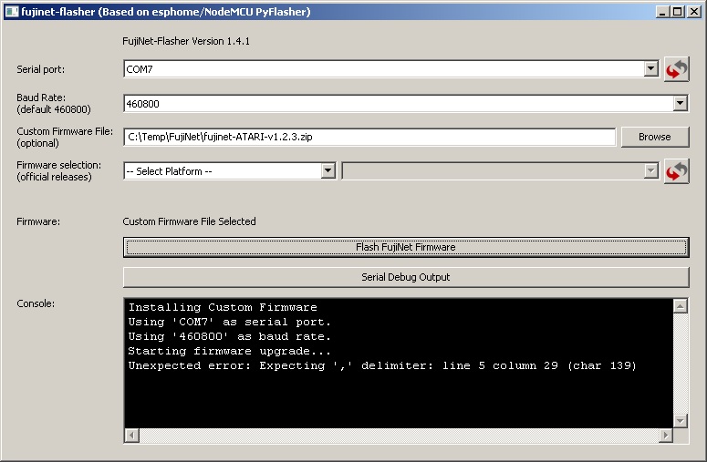

ich habe soeben die Aktualisierung auf 1.2 durchgeführt.
Wenn man nun per SIO-Kommando oder über die Webansicht einen Datenträger aus einem Laufwerk auswirft antwortet das Laufwerk (für mich unerwünscht) nach wie vor auf Status-Kommandos.
Nach einem Kaltstart (Strom aus/an) ist das Laufwerk dann stumm.

Probier bitte die angehängte Testversion von Mozzwald.

Funktionen FujiNet
Verfasst: 30.10.2023 16:08
von Erhard
DjayBee hat geschrieben:
28.10.2023 19:36
ich hab mir die Datei schon einmal heruntergeladen. Heute schaffe ich es nicht mehr, das auzuprobieren, aber der kommende Mittwoch (Feiertag) bietet sich an.

Re: Funktionen FujiNet
Verfasst: 09.11.2023 19:35
von cas

Funktionen FujiNet
Verfasst: 10.11.2023 09:08
von Erhard
Nein, das hab ich beim ersten mal gemacht und es war falsch.
Da hat sich das Tool beschwert, daß ich keine ZIP-Datei ausgewählt hatte.
Ergo ist eine ZIP-Datei richtig.
Verfasst: 10.11.2023 10:54
von DjayBee
Erhard hat geschrieben:
09.11.2023 19:31
Entpack mal release.json und entferne die beiden "internen" Anführungszeichen vor "sio" und hinter "active" in dieser Zeile:
Code: Alles auswählen
    "description": "Revert "sio: disk: don't process cmd if device not active"  This reverts commit 03749d02ec1ca4e6f8dfe4f4448fc093f79fdf4c.  ",

Funktionen FujiNet
Verfasst: 11.11.2023 13:53
von Erhard
So, ich habe die .json-Datei angepaßt und das Archiv neu erstellt (unkomprimiert).
Ich konnte die Firmware installieren und das Verhalten mit dem SIO Status-Kommando ($53) scheint weg zu sein.
Egal ob ich Laufwerke mit FDSWAP tausche, mit FMOUNT entlade oder dies über die Webschnittstelle mache - es scheint perfekt zu funktionieren.
In so fern extremsten Dank!!!
