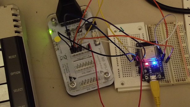

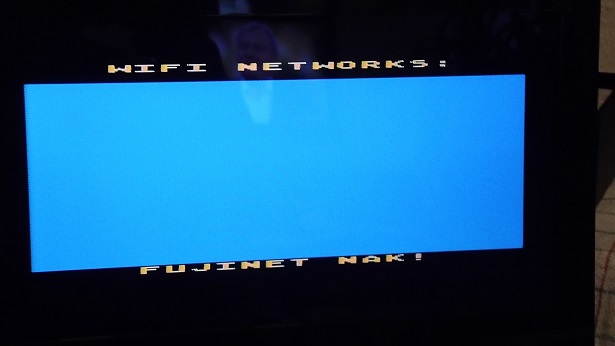

Im ABBUC-MAG 140 gab es auf Seite 16 "Die ersten Schritte".
Ich wollte das ausprobieren ESP32 programmiert, Kabelverbindung hergestellt und an den ATARI angeschlossen er bootet von ESP32 versucht zu "scannen" aber dann "FUJINET NAK!" Das Verbindungskabel ATARI-SIO Splitter ist voll belegt
Im Artikel war dann noch angegeben "für einige Tests ....zusätzliche Verbindungen".
Als habe ich SIO PIN 1,2,8,9,und 13 angeschlossen ------gleiches Ergebnis.
im ESP ist "multilator-rev2.ino"
Was habe ich übersehen ?????
Wer hat das so schon mal aufgebaut?????
:goteam:

Am not the hardware guy, but seeing as you have other devices on the bus, and the fact that I do not see diodes, you're not properly bus-isolated.
The latest schematics are here:
https://github.com/FujiNetWIFI/fujinet- ... Schematics
-Thom

Für meine ersten Versuche mit FUJI-NET habe ich nur den ESP32, also keine anderen Geräte.
Der ESP bootet ja die config.atr
For my first attempts with FUJI-NET I only have the ESP32, so no other devices.
The ESP boots the config.atr

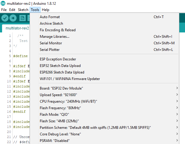

I would also highly recommend doing the PLATFORM.IO bring-up, as this is what we are using for production code:
https://github.com/FujiNetWIFI/atariwif ... RM.IO-code

Schau mal, ob Du alles so gemacht hast, wie auf der WIKI Seite beschrieben ist:
https://github.com/FujiNetWIFI/atariwif ... d-Bring-Up
Es werden diverse ESP32 Module von Arduino IDE unterstützt. Manche sind erst sichtbar, nachdem sie mit dem Board Manager installiert sind. Ich war erfolgreich mit "ESP32 Dev Module".
Für multilator-rev2.ino reichen folgende Verbindungen:
- Masse
- Data Out
- Data In
- Command Line
wenn ESP32 über USB angeschlossen ist.

Na "Gott sei Dank" kann ich das Kabelgewirr etwas entschlacken.
ESP DEV Module habe ich eingestellt und werde das ganze noch mal "hochladen"
