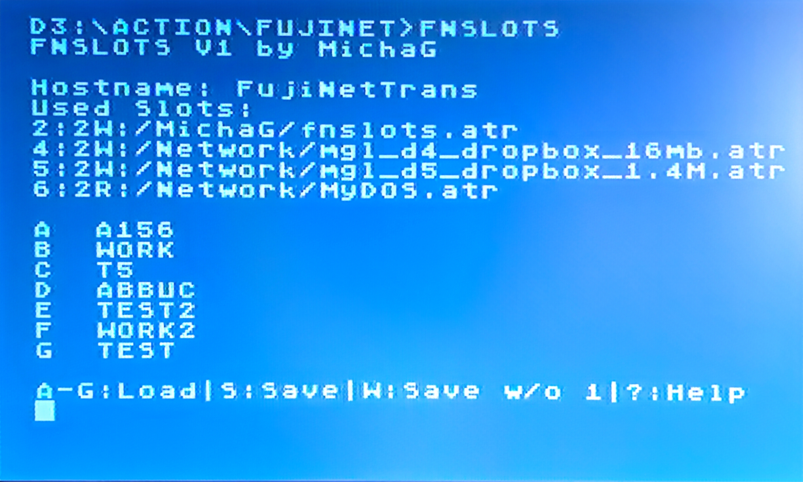

FNSlots ist ein Tool für FujiNet, mit dem man die aktuelle Slotbelegung abspeichern und später wiederherstellen kann.
Vor dem ersten Einsatz solltest du das fnslots.atr auf die interne SD-Karte des FujiNet oder deinen lokalen TFNS-Server kopieren. Du findest die aktuelle Version unter
fujinet.abbuc.social/members/MichaG/FujiNet/fnslots.atr
Von dort speicherst du sie in Slot 1 des FujiNet im lese/schreib-Modus.
Jetzt kannst du auf den folgenden Slots die Disketten, die die speichern möchtest, mounten.
Beispiel:
Slot 1: fnslots.atr
Slot 2: Lumen Demo Seite A
Slot 3: Lumen Demo Seite B
Wenn du jetzt bootest startet FNSlots und listet dir die obige Slotbelegung auf. Du hast folgende Möglichkeiten zum Speichern:
S: speichert alle gemounteten Slots in der originalen Reihenfolge ab.
W: speichert Slot 1 nicht ab, aber Slot 2 an neuer Position 1, Slot 3 an neuer Position 2 usw.
Im Beispiel speicherst du mit W unter dem Namen "LUMEN" die Konfiguration.
Zum Laden werden dir die auf dem fnslots.atr gespeicherten Konfigurationen aufgelistet, wenn du jetzt "LUMEN" lädst wird Seite A in Slot 1 und Seite B in Slot 2 gemountet, nach dem erfolgten Reboot startet das Lumen-Demo.
