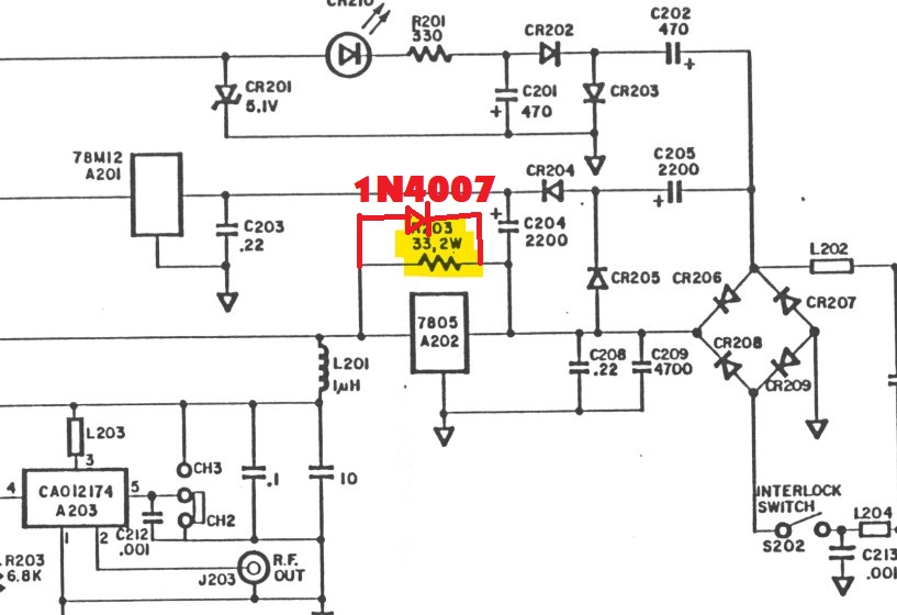

Ich bin gerade dabei einen 400er wieder zu beleben.
Auf der Spannungs-Versorgung hatte der 5 Vol. Regulator (7805) die 12 Volt auf den Ausgang durchgeschaltet.
Noch weiß ich nicht, was das für Schäden auf der Hauptplatine verursacht hat. Ich repariere erst mal die Power-Platine.
Ich habe den 7805 gegen einen neuen getauscht und habe jetzt aber statt 5V knapp über 6V am Ausgang und an den 5v Abgriffpunkten.
Die +12V und die -5V sind sauber vorhanden.
Kondensatoren sind OK, habe ich geprüft.
Was ich nicht verstehe ist folgender Schaltungsteil:
Beim 7805 liegt ein dicker 33 Ohm/2Watt Widerstand zwischen Ausgang und Eingang. Für was ist der gut?
Wenn ich den entferne, dann habe ich nämlich 5V an den Abgriffspunkten. Ist er vorhanden dann sind es knapp über 6 Volt. Gehört das so?
Falls mir jemand den Sinn dieses Widerstandes erklären könnte wäre ich sehr dankbar.

Nachtrag: Manchmal muss man dann doch einfach nur länger suchen. Ich auf folgenden, noch gar nicht so alten, AtariAge Artikel gestoßen:
https://forums.atariage.com/topic/30053 ... nt=4731684
Der 33 Ohm Widerstand ist wohl eine einfache Lösung um höhere Ströme zuzulassen, als der 7805 normalerweise erlauben würde.
Eein Resultat dieser Schaltung ist aber, dass die 5V nur unter Last stabil vorhanden sind. Da ich die Platine ohne Last betreibe scheinen die >6V wohl normal zu sein.

... ich habe jetzt wieder die Originalbeschaltung wie aus dem Schaltplan.
Kaputt war ja der 7805. Hatte die 12V durchgereicht :shock:
Nachdem ich den gegen einen neuen getauscht habe (1,5 A) war ich ja zunächst irritiert, dass am Ausgang 6,2 V anlagen statt der erwarteten 5V.
Dies lag aber daran, dass ich die Powerplatine des 400er in ausgebautem Zustand gemessen habe, also komplett ohne Last.
Sobald die Platine eingebaut war und auf der 5V Schiene auch etwas Strom fließt stellt sich dann auch wirklich 5V ein.
Laut Erklärung aus AtariAge, ist das ein Effekt der durch den 33 Ohm / 2 Watt Widerstand erzeugt wird, der zwischen Eingang und Ausgang des 7805 geschaltet ist.
Das gehört also so. Sinn soll wohl sein, dass auch größere Ströme den 7805er nicht zerstören.
Ich habe mir aber tatsächlich auch überlegt einen Leistungsstärkeren 5V Regler zu verwenden und auf diese seltsame Schaltung mit dem Widerstand zu verzichten.
Verstanden habe ich das technisch nämlich nicht und in den Dokumentations-Blättern zu diversen 7805 konnte ich auch keine solche Beispielschaltung mit Erklärung finden.
Aber in den späte 70er Jahren war man wohl sehr kreativ und da es jetzt funktioniert, werde ich es erst mal so belassen.

die Erläuterung mit dem Widerstand und so hatte ich schon beim ersten mal gelesen. Ich wollte nur wissen, ob Du die Schaltung geändert hast. Hast Du also nicht.
Olix hat geschrieben:
14.09.2022 17:57
Ohne das genauer zu recherchieren würde ich raten, daß der original verbaute 7805 einfach zu schlapp ist. Wie hoch da die Eingangsspannung ist weiß ich nicht, aber je mehr Strom fließt desto heißer wird das Teil. Mit dem Widerstand nimmt man dem 7805 einen Teil der Arbeit (und der Wärmeabfuhr) ab. Da muß der Widerstand von den Ohms her natürlich so dimensioniert worden sein, daß er bei dem Stromverbrauch durch den A400 und einer Eingangsspannung von X am Ausgang auf möglichst genau 5V kommt.
Wenn man in den A400 jetzt ein Modul rammt oder dem eine old-school Speichererweiterung spendiert steigt der Strombedarf, womit der Ausgang des Widerstands auf unter 5V fallen dürfte. Das könnte dann der 7805 abfangen.
Vermutlich gab es damals keinen leistungsstärkeren integrierten 5V Regler und die hätten das diskret mit einem Leistungstransistor mit Kühlung aufbauen müssen. Das wäre sicher teurer geworden, als da einen Widerstand vor sich hin glühen zu lassen.

Das mit dem Widerstand ist natürlich keine schöne Lösung...
Aber der Grund, warum ein 78xx stirbt ist meistend beim Ausschalten zu suchen!
Was die Spannungsregler nämlich überhaupt nicht gut mögen ist,
wenn die Spannung auf der Ausgangsseite höher ist, als die Eingangsspannung!
Wie kann sowas passieren?
Durch die verbauten Elkos auf der 5V Seite!
Schaltet man das Netzteil aus, sinkt die Eingangsspannung richtung Null, aber die Elkos auf der 5V Seite können
noch immer geladen sein!
Daher gibt es eine ganz einfache Schutzschaltung mittels einer Diode!
Dies sorgt dafür, das die Spannung aus den 5V Elkos am 78xx "vorbei"-geleitet wird!
kostet fast nix, schützt aber sehr gut.
Siehe auch hier z.B.:
https://elektro.turanis.de/html/prj234/circuit2.png
https://elektro.turanis.de/html/prj234/index.html
Re: Spannungs-Versorgung Atari 400
Verfasst: 28.12.2024 21:53
von mega-hz
was mir gerade auch auffällt:
Es kann gut sein bei dem Alter das C209 mit seinen 4700µF den Geist aufgegeben hat und viel weniger an Kapazität nun hat!
Denn normalerweise sollten 4700µF diesen Effekt Ausgangs-Elkos haben mehr als EingangsElkos - loker wettmachen.
Wenn der aber in die Jahre gekommen ist kann es gut sein, daß der nur noch ein drittel oder weniger an Kapazitäät hat.
Besser austauschen!
Dann kann der Effekt auftreten!
Trotzdem, die Diode ist für den 78xx ein Heilmittel!
Verfasst: 30.12.2024 10:58
von FlorianD
ich muss mich korrigieren!
C209: 4.700µF / 25V radial (25V!)
Den 78M12 (Bauteil A201) würde ich vorsichtshalber mit bestellen, der könnte auch hin sein, sowie (A202) LM340T (kann durch 7805 ersetzt werden).
Aber erstmal die Elkos, wenn dann keine richtigen Spannungen sind, die 78xx.
WICHTIG: wenn Du die Spannungen testest, drücke den Schalter S202 zu! Sonst geht gar nichts.
Danach kämen dann die Dioden und Kondensatoren dran. Selten, dass die kaputt gehen, aber kann auch passieren.
Verfasst: 30.12.2024 11:53
von Olix
Wie aus meinem Original-Beitrag in diesem Thread zu lesen ist, hatte ich ja ein ganz ähnliches Fehlerbild.
Bei mir war es tatsächlich nur der A202 (7805)
Ich habe zur Fehlersuche übrigens auch die Netzteil-Platine herausgenommen und separat gemessen.
Wie bereits erwähnt nicht wundern: ohne Last liegen am Ausgang des A202 nicht 5 Volt sondern etwas über 6 Volt an.
Ich hatte erst überlegt den 7805 durch ein Modell zu ersetzen, das auch 2A abkann und auf den R203 zu verzichten.
Hab es dann aber doch nicht gemacht. War mir da einfach zu unsicher, ob man das so machen kann.
Verfasst: 04.01.2025 20:57
von mega-hz
also die Schaltung mit dem 33OHM Widerstand ist wirklich desaströs!
Sowas macht man nicht, es sei denn, mann will nur billig verkaufen!
Ich rate eher dazu diesen zu entfenren und lieber einen 2. 7805 paralell einzulöten.
Und vor allem:
Löte die beschriebene Schutzdiode ein!
Eigentlich bekommt man so einen 7805 nicht kaputt. Ob Kurzschluss oder Übertemperatur, der hält!
Was er aber überhaupt nicht abkann ist Spannung am Ausgan größer als Eingangsspannung!
Daher die Schutzdiode! Kostet nix und hilft ungemein.
Verfasst: 04.01.2025 21:03
von mega-hz
Wer jetzt bedenken hat wegen 2x 7805 in paralell:
Laut Datenblatte sollten die dann mit 0.1Ohm oder aus seperiert werden am Ausgang.
Ich hatte in den 90ern einen Pentium 1 /133 in meinem Auto und brauchte eine stabile 5V Spannung,
hatte damals auf ein Alu 4Kantrohr 12x 7805 angeschraubt und alle komplett paralell geschaltet.
Zwar wurde das Rohr warm (heizte die Heckscheibe :-) ) aber es lief Jahrelang ohne Probleme.
Und KFZ und Spannungsprobleme liegen ganz dicht zusammen!
Der 33 Ohm Widerstand jedoch sorgt dafür, das bei wenig Stromaufnahme der Rest mehr als 5V bekommt.
Nicht gerade gesund, auch in Betracht zu ziehen das man Ersatz-Chips nur schwer bekommt!
Nur so mein Rat !!!
