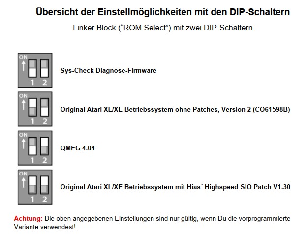

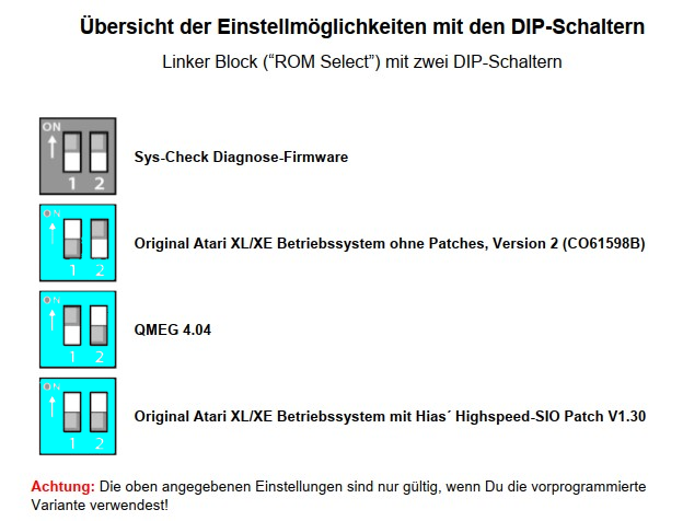

Ja, du kannst das SysCheck Modul auch einfach "nur" als Speichererweiterung (512KB nach Rambo-Standard) und 4-fach OS-Umschalter nutzen.
Auf dem Syscheckmodul können 4 OS abgelegt werden. Wobei eines davon das SysCheck selbst ist. Bleiben also noch 3 wobei man auch das interne OS weiternutzen kann. Somit hat man dann doch wieder 4 zur Auswahl.
Die 4 OS-Bänke sind vorbelegt, können aber mit der vorhandenen Software direkt vom Atari aus überschrieben werden.
Die Auswahl selbst erfolgt über 2 Dip-Schalterblöcke. Diese sollte man mit etwas Lötarbeit auch auf externe Schalter umbiegen können.
Es kann über Schalter dann Die Speichererweiterung an/aus geschaltet werden sowie die Wahl ob internes OS oder eines der Sys-Check OS verwendet wird.
Alles in Allem ein tolles Stück Hardware, das uns da Jürgen van Radecke gezaubert hat.
Im Anhang mal die Konfigurationsmöglichkeiten über die DIP-Schalter.

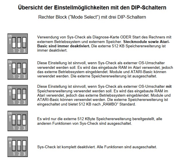

... kleiner Nachtrag:
Der Dipschalter Block 1 (2 Schalter) wählt die aktive OS-Bank aus (falls SyscheckOS aktiviert)

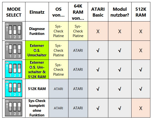

Der Dipschalterblock 2 (3 Schalter) aktiviert die verschiedenen Funktionen:
Schalter 1: ON - Syscheck übernimmt auch die 64 KB Hauptspeicher
Schalter 2: ON - Syscheck übernimmt die Funktion des OS (Onboard OS aus)
Schalter 3: ON- Syscheck stellt 512 KB externer Speicher bereit. (Rambo)
Die Kombinationsmöglichkeiten der Schalter kannst du dann den Grafiken im letzten Beitrag entnehmen.

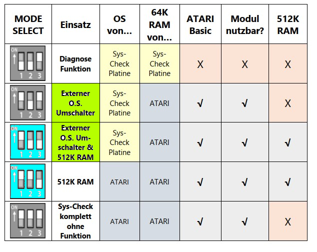

Olix hat geschrieben:
28.07.2022 19:43
Was meinst DU mit "externe Umschaltung"? Es gibt nur die 2 Dip-Schalter Blöcke. Über die wird alles gesteuert.
SysCheck Mode Select.png (194.54 KiB) 24724 mal betrachtet
Schau Dir die Gelbgrün unterlegten Einsatzzwecke an: "... Externe Umschaltung ..."
Aber wichtig sind mir die Zeilen, wo ich zur Kentlichmachung die Mäuseklaviere Türkies einfärbte. Man hat die Möglichkeit, per mittlerem Schalter die Wahl zwischen Original ROM und ROM der SysCheck bei gleichgebliebenen sonstigen Funktion. Aber da OS Select Schalter vorhanden, ist damit wohl auch die externe Wahl gemeint ...

Burkhard hat geschrieben:
28.07.2022 22:24
Ähem:
Man hat die Wahl zwischen internem und externem ROM und mit dem Zweier-Schalter bei externem ROM die Auswahl, welches der vier Images aktiv sein soll.
In Summe hast du also die Auswahl aus fünf OS-Images - dem originalen im Atari und den vieren auf dem Syscheck.
Welche du im Syscheck hast, obliegt dir. Du kannst den Flash beliebig vom Atari aus beschrieben. Die in der Anleitung erwähnten sind nur diejenigen, die Jürgen von sich aus drauflädt.

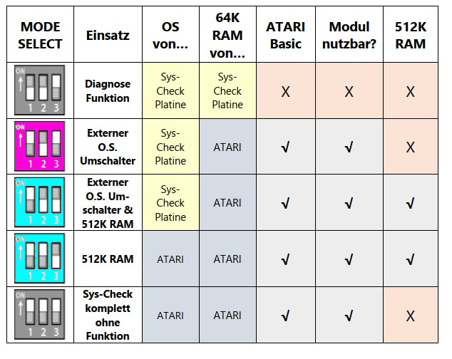

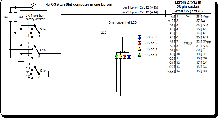

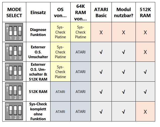

Verfasst: 21.12.2022 22:19
von Burkhard
Jetzt kann bald das "XL-MoBo-in-PC-Gehäuse-Projekt" starten und ich muß mir langsam Gedanken über die Beschaltung der "Schalttafel" machen - vorgesehen sind auch LED als Anzeige, weiches ROM.gerade verwendet wird bzw. werden soll. Vorbereitet habe ich eine Frontblende mit den Löchern für LEDs und Drehschalter und diese auch schon proffissorisch bestückt, aber noch keine Idee, welche Bauform für den/die Umschalter (ext/int OS und evtl. Deaktivierung der RAM Disk) - Bevorzugen würde ich Schiebe- oder Wippschalter, am leichtesten einbauen lassen sich aber Kippschalter (relativ kleine Bohrung reicht) - habe mir ursprünglich für diesen Zweck diese Schalter bestellt ohne daran zu denken, daß ich einen zweiten Schaltweg für Anzeige-LEDs benötige. Für die OS Umschaltung könnte ich mir was aus dieser Schematic ableiten ...:
Bild 6 - Schematik 4 LED ohne zus IC.png (34.03 KiB) 23463 mal betrachtet
... nur mit auf 3 Stellungen arretierten Drehschalter.
Hier also nochmal welche Funktionen ich erreichen will (Türkis = wichtig, Pink = evtl., wenn RAM Disk abschaltbar empfehlbar ist),
03 - Umschaltmöglichkeit 3er DIP, die ich brauche.png (204.76 KiB) 23463 mal betrachtet
(realisierbar über einen oder 2 Umschalter)
05 - Umschaltmöglichkeit 2er DIP, die ich brauche.png (156.55 KiB) 23463 mal betrachtet
(realisierbar über den Drehschalter)
Idee für Letzteres habe ich im ersten Bild dargestellt, aber - da ich gerne die dazu bestellten Ein/Ausschalter anwenden würde - wie kann ich am günstigsten mit einem 1-Wege-Einschalter eine 2-Wege-Umschaltung realisieren? Relais / IC?
Eine SysCheck Platine nach Wunsch (Stiftleisten statt Dipschalter) wurde von Jürgen realisiert (s.w.o.)
