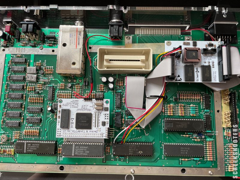

Moin moin!
Ich habe ein wenig bei Atariage gestöbert, werde so recht aber nicht schlau und hoffe nun das ihr mir weiterhelfen könnt:
Die VBXE ist erfolgreich in meinem 800XL verbaut, alle Kabel vertüddelt, die VBXE wird auch erkannt, über den alten Monitor-Ausgang bekomme ich auch Bild.
Aber per RGB bekomme ich kein Bild (angeschlossen am OSSC) - ich habe mir von den Pins Kabel zu Cinch-Buchsen (jeweils eine für rot, grün und blau... ) gebastelt. Von den Cinch-Buchsen bin ich dann mit entsprechendem RGB-Kabel am OSSC rein - aber ich bekomme dort gar kein Signal.
Alternativ habe ich ein RGB->Scart-Kabel versucht, selbe Ergebnis.
In der Anleitung vom VBXE wird bei Scart-Steckern noch ein RGB-Control-Kabel gezogen/belegt - ist das zwingend notwendig (wobei das bei reinen RGB-Kabeln ja nicht vorgesehen ist).
Ooooooder muss man noch den (nicht vorhandenen) Jumper NTSC/PAL setzen? Dahingehend schweigt sich die Anleitung ja völligste aus...
Habt ihr noch Gedanken dazu?

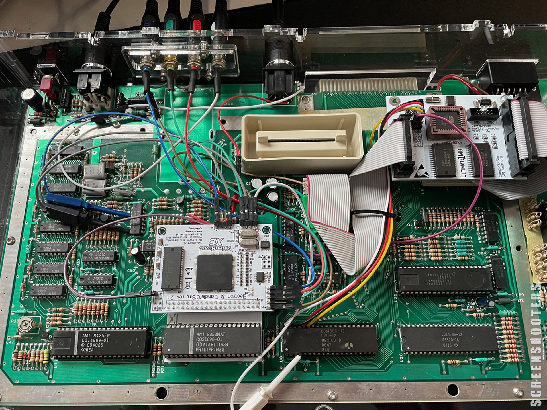

Ich bin gerade auf ein Posting gestoßen das eine leicht andere Verdrahtung anmerkt.
Beim ziehen der Käbelchen habe ich mich ganz an die genannten Verbindungen gehalten die unter dem Bild in der Anleitung sind - auf dem Bild ist scheinbar (offensichtlich) aber eine abweichende Verkabelung gezeigt.
Hier ist der Thread, ich mußte ihn leider durch Google-Translator jagen - hoffe das er korrekt übersetzt hat, ich kann es nicht überprüfen
-> https://www-oldcomp-cz.translate.goog/v ... _tr_pto=sc
Ja, manchmal "muss" man doch mit Kanonen auf Spatzen schiessen (oder halt die ganze Kuh anstatt nur eine Bottel Milch nehmen

Ich habe mir das mal angeschaut, wenn ich das richtig sehe sind die offensichtlich "wesentlich" anders verdrahteten Sachen auf dem Bild von J6 Pin1 und Pin4 - wobei Pin4 eh nur GND ist... also habe ich Pin1 mal gleichlautend mit dem Bild an den durchs entfernen von R110 freien "unteren" Kontakt gelegt...
Ändert am Gesamtergebnis nichts... das Bild bleibt schwarz... da gibt es kein Signal... oder habe ich da noch etwas übersehen?

Re: VBXE im 800XL, kein Bild per RGB-Ausgang
Ich hatte hier noch ein RGB-Scart-Kabel mit Stereo-Audio... und hab mal daraufhin eine der Audio-Leitungen für Composite genutzt (entsprechend nat. am Scart-Stecker auch umgesteckt - tja was soll ich sagen... SO geht es wunderbar - an das Sync-Signal habe ich gar nicht gedacht, das dort das Problem begraben liegt.
Pfew, gut das ich mir eine Front mit vier Bohrungen für Cinch-Buchsen hab fertigen lassen, eine davon war zwar für Audio gedacht - die wird aber halt dann nun für Composite genutzt... Das Audio-Signal kann ich ja noch immer über den Original-Ausgang vom Atari abgreifen.
DANKE!
Fertig eingebaut und funktioniert... inkl. neuer Rückwand die mir Plexilaser auf meinen Wunsch hin erstellt hat:

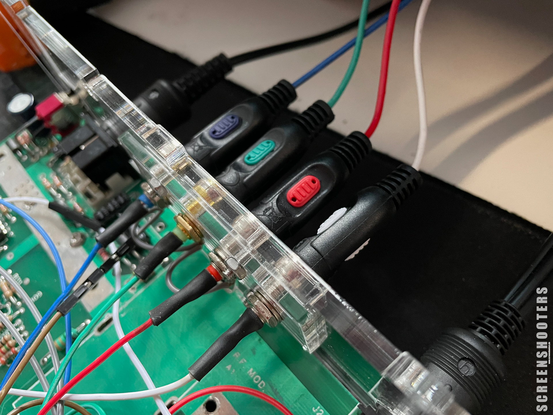

Saubre Arbeit!
Ist die Platte in der Rückwand, in der die Cinch-Buchsen für RGB sind, eine eigene Platte die auf der Rückwand befestigt ist oder ist die Rückwand eine Platte? Sie sieht aus als wenn sie aufgesetzt ist.
Wenn das eine eigene kleine Platte ist, könntest Du die Cinch-Buchsen ggf. etwas enger zusammen setzen, damit noch eine 5. Bohrung für eine Klinkenbuchse (Stereo-Ton) Platz hat?
- Emwee
- Beiträge: 307
- Registriert: 29.05.2022 14:47
- Has thanked: 45 times
- Been thanked: 85 times
Danke!
In der eigentlichen Rückwand ist ein Ausschnitt an dem dein Plättchen mit den Bohrungen für die Ausgänge angeschraubt wird.Sleeπ hat geschrieben: ↑12.07.2022 07:41Ist die Platte in der Rückwand, in der die Cinch-Buchsen für RGB sind, eine eigene Platte die auf der Rückwand befestigt ist oder ist die Rückwand eine Platte? Sie sieht aus als wenn sie aufgesetzt ist.
Die weisse Buchse war eigentlich auch als Ausgang geplant, an der Stelle wollte ich ursprünglich den Ton rausführen - aber dann wurde ja das Composite-Signal noch benötigt.
Ich werde mal versuchen ob ich mittig (der Optik wegen
