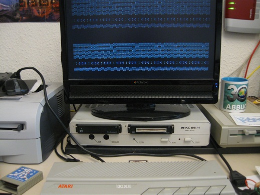

Hallo Jürgen,
nun Feedback-
habe, ganz mutig ,SysCheck mit Speicheerweiterung (habe mich vorher nicht getraut, da in der Bedienungsanleitung auf Probleme hingewiesen wurde) getestet und
... ist leider schiefgegangen nur wirres zerissenes Bild schnell wieder aus. :(:::
Gleiche Schalterstellung XL problemlos
130XE mit SYSCheck 1 geprüft außerdem mit eXtended RAM Test 0.21 --kein Problem
dieser Rechner war voriges Wochenende auf dem VCFB ausgestellt und lief stundenlang problemlos.
SysCheck 2 auf Diagnose umgestellt (2 on,on, 3 off,on,on) wieder wirres Bild,
gleiches am XL problemlos.
Habe am PC Flash 39SF010 geprüft, verglichen---- Sys_Check 2 V 1.4 ist drauf.
der 130 hat eine Speichererweiterung drin (seit 1989 problemlos) wie ATARI-Magazin aber nur 64KByte , PIA Belegung 6,3,2
Also so ganz problemlos geht es bei mir nicht, oder gibt es in engl. Foren eine neue Firmware ?
Ralf

von tfhh » Mo 16. Okt 2017, 11:09
Moin Ralf,
nortobor hat geschrieben:
vielen Dank für deinen Hinweis, dann kann ich ja mal einen Versuch mit 130XE wagen.
Schade das du das nicht mehr in deutsch dokumentierst.
Gehe mal davon aus, das es viele 8-Bit ATARIAner gibt die in den 80zigern schon mit ATARI arbeiteten.
Aber als Ostberliner oder DDR(ler) hatte man kein engl. und brauchte es auch nicht.
Mit dem SYScheck arbeite ich am aufgerüsteten 600XL gerne mit Speichererweiterung und Betriessystemumschaltung. Tolles Gerät
Vielen Dank für das Feedback! Aber genau das ist der Grund, warum ich nicht mehr aufwändig zweigleisig fahre.
Beispiel Sys-Check: Teilgenommen am HW-Wettbewerb 2014, Bausatz und Fertigversion zu ca. 30% an deutsche ABBUC Mitglieder, die anderen 70% international mit Schwerpunkt USA.
Feedback Deutschland: 1-2 Kommentare hier im Forum, ca. 3 EMails. Praktisch Null.
Feedback USA: Dutzende Kommentare auf AtariAge, knapp 40 EMails in den letzten 3 Jahren.
Ich zähle hierbei explizit NICHT einfaches Lob, Aussage "tolles Produkt" oder soetwas. Genauso wenig zähle ich Fragen zur Handhabung. Sondern ich werte Feedback zur Anleitung (Fehler, Unverständlichkeiten), Ideen, Verbesserungsvorschläge. Zum Beispiel war in der Anleitung - beide Sprachen - ein böser Fehler drin, NULL Feedback aus dem deutschsprachigen Raum. Kann natürlich sein, daß die deutschen User alle so gut sind, daß sie die Anleitung nicht brauchen, was ich aber zu bezweifeln wage in diesem Fall.
Das soll kein "Gejammer" sein, es ist wie es ist, und die Situation ist nicht neu. Wenn aber das Interesse aus dem deutschsprachigen Raum gleich Null ist, dann schreibe ich Dokus und Anleitungen nur noch in Englisch. Denn Anleitungen schreiben macht keinen Spaß und frißt bei mir meistens mehr Zeit als das Entwickeln der HW 8)
Grüße, Jürgen
Re: upgrade 130XE
Verfasst: 26.08.2021 07:56
von Sleeπ
von tfhh » Mo 16. Okt 2017, 11:23
Moin Ralf,
Es kann nichts kaputt gehen, das kann ich eindeutig sagen :)
Nein, die V1.4 ist nach wie vor aktuell. Ich werde natürlich die nächste Anleitungs-Version auch in Deutsch aktualisieren, nun gibt es sie ja schon mal.
Zu Deinem Problem: Das hat weniger mit der Speichererweiterung zu tun, sondern ist ja dann ein generelles Problem. Beim XE waren es - sowohl bei mir selbst als auch Feedback von Usern mit gleichem Fehlerbild - ausschließlich mechanische Probleme, genauer Kontaktprobleme am ECI bzw. Cartridge-Port. Zuerst würde ich empfehlen, die Kontakte zu reinigen. Dann kann man sich ein weißes Blatt Papier drei, viermal zurechtfalten und schneiden, so daß es mit der Faltkante nach vorn in die beiden Ports paßt. Mehrfach hineindrücken und herausziehen. Wird das Papier ordentlich schwarz, dann neues Papier nehmen und solange wiederholen, bis es nicht mehr dreckig ist. Hierbei niemals seitwärts arbeiten, nur rein und raus senkrecht zum Connector. Es sollte schon so gefaltet sein, daß die Kontakte wie bei der Platine auseinander gedrückt werden.
Vorher oder nachher dann auch prüfen, ob die Kontakte nicht verbogen sind oder einer "höher" steht, also evtl. bei eingesteckter Sys-Check Platine gar keinen Kontakt mit der Platine hat. Dies kann man jedoch nur im ausgebauten Zustand der XE Hauptplatine prüfen.
Wenn es das nicht war, sehen wir weiter 8)
Grüße, Jürgen
PS: KEINE KONTAKTSPRAYS!
