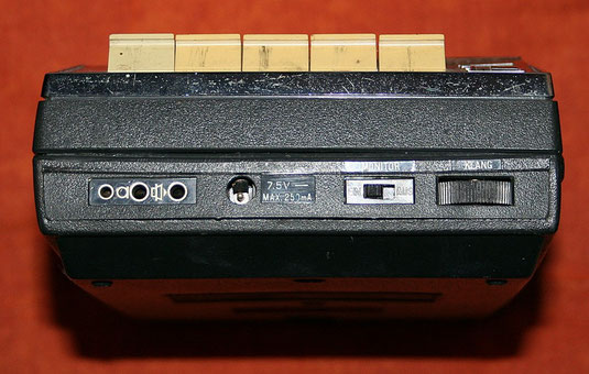

Ich sehe nur 4 Kabel an der Diodenbuchse. Wenn man bedenkt, daß diverse Kaufsoftware damals mit einer "Dualspur" (Stereo Tonkopf) daherkam und die nicht für Datentransfer benötigte Spur mit Audio-Signalen belegten, könnte ich mir vorstellen, daß alle Kontakte beschaltet sein sollten ...
Re: Was ist das? (Kleines schwarzes Kästchen mit SIO-Stecker und DIN-Port)
Verfasst: 01.07.2022 06:59
von Sleeπ
"Damals" gab´s, gerade bei den kleinen tragbaren Kassettenrekordern, noch massig - um nicht zu sagen eher - Mono-Geräte, die sich um die zweite Tonspur nur indirekt geschert haben; beide Spuren wurden zusammen ausgelesen und als L+R ausgegeben. Ob die Kassette dann Mono oder Stereo bespielt war spielt(e) keine Rolle - es kam nur Mono raus. Die DIN-Buchse war dann nur mit drei Leitungen belegt: Audio in, Audio out, Masse.
Hier haben wir vier Leitungen; es könnte durchaus L-Audio-out, R-Audio-out, L-Audio-in und Masse sein - Also eine Leitnug für die Daten zum Rechner, eine Leitung für die Audio-Spur zum Rechner und eine Leitung für die Daten zum Rekorder/Tapedeck/Tonband. Also alles im grünen Bereich.
Die Motor an/aus-Steuerung des Bandgerätes via ATARI fällt bei dieser Lösung allerdings flach. Es gab zwar Bandgeräte, die über einen zusätzlichen Eingang den Motor des Garätes an- und abschalten konnten, das bedarf aber eines zusätzlichen Steckers bzw. Buchse am Gerät.

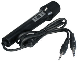

Die kleinere Buchse mit 2,5 Millimetern Durchmesser ist dazu da, um über einen im Mikrofon eingebauten Schalter den Bandlauf starten und stoppen zu können.

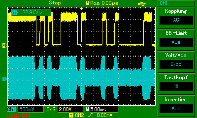

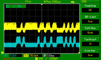

könnte ... ? Man, kann sogar. Ich hasse die Kassettentechnik im allgemeinen. Zwar habe ich mir gerade einen Rekorder gekauft, aber ich hätte es sein lassen sollen. Erstmal unbrauchbar.. Man sehe sich nur die Bandlaufwerke für PC's an, dann wird klar, wovon ich rede.
Zur Zeit beschäftige ich mich sehr viel mit dem Tape am XL. Schleife & Co sind nun mal dafür gemacht. Zum großen Leidwesen Einiger im AiB aber Alles ohne (!!) die XC12 Mechanik.
Genaugenommen kann man für Turbo sogar zwei XL/E direkt koppeln. Aber es gibt ja auch noch 600Bd
So sieht meine "Tape" Umgebung aus.
Links unten das dünne Kabel von der USB-Soundkarte
Nach Links oben Kabel zum linken XE (save)
Rechts Kabel zum 2. XE (read)
Die XC12 Platine hat den 2Draht Turboumbau nach Dr. J....
Auf der Lochraster ist li. oben die Pegelanpassung 5V/100 und weiter geht das Signal zur XC12 Platine , hier wird auch das Signal der Soundkarte eingespeist.
Am Ausgang rechts geht dann wahlweise das Trubo-Signal der XC12 oder per Jumper das direkte XE Signal über 2xNAND und das 600Bd Signal zum "lesenden" XE.

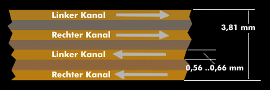

Richtig, weil es wohl kaum welche gibt :mrgreen: Aber vielleicht sollte man beide Spuren(!) bespielen, sprich zusammenschalten. Etwas mehr Redundanz ist nie von Nachteil.
OT: Aber man kann auch beim 1050 NT den Schalter auf der Sekundärseite einbauen.
Burkhard hat geschrieben:
01.07.2022 09:15
.... HiFi Anlage, die mit 2 einzelnen Tapedecks ausgestattet war und auf die exakte Lage der Datenspur eingestellt war, ...
Das würde mich mal richtig interessieren. Wie wurden die Köpfe exakt!! auf die Datenspur eingestellt? Mit welchem Meßverfahren? Da bin ich noch auf der Suche. Letztens habe ich im Netz zu diesem Thema etwas gelesen und mit einen Techniker der für (IBM??) Rechner 8-Kanal Tonköpfe bearbeitete, besprochen. Das hat mir graue Haare beschert. Da war von 3db Flanken (über die Frequenz??) zu lesen. Das würde aber den Einsatz eines Wobblers bedeuten... Oder geht es auch mit FFT beim Oszi? (Schnelle Fourier-Transformation) Ich habe keine Ahnung.
Du sprachst von exakte Einstellung der Datenspur.

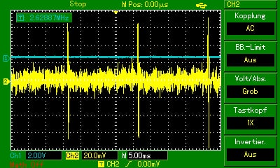

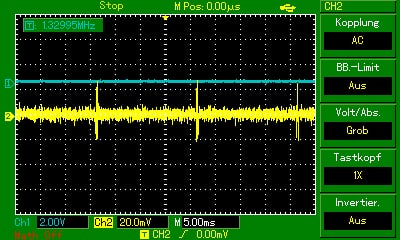

Weil die Elektronik (ich habe so eine Platine) am Datenausgang wilde Spikes verursacht, wenn kein Tonsignal von Cassette die Elektronik (den Frequenzkomperator) in einen stabilen Zustand bringt.
Abgesehen will ich seit langem einen ähnlichen Testaufbau machen wie Du (Signaleinspeisung nicht von einer Mechanik sondern von einem Tongenerator) um zu prüfen, in wie weit der verbauten RC-Filter tatsächlich zur Mittenfrequenz der Mark und Space Töne passen und diese gegebenenfalls anzupassen. Ferner muß der Komperator in einen stabilen Zustand gebracht werden, wenn kein Signal kommt, damit eine Datasette auf PAUSE nicht den Datenverkehr mit z.B. einer 1050 stören kann.

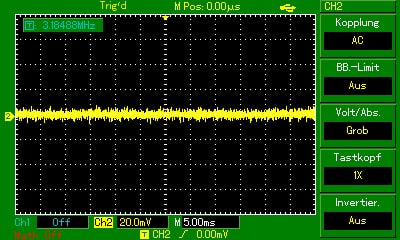

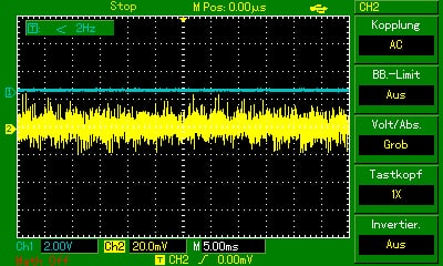

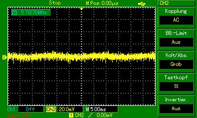

Hallo Erhard,
Erhard hat geschrieben:
01.07.2022 12:25
dl7ukk hat geschrieben:
01.07.2022 11:45
Es wird nicht nur der Motor abgeschaltet, sonder auch die Elektronik! Warum?
genau daß ist der Punkt. Die Entwickler haben schon gewußt, daß ihre Schaltung sehr empfindlich ist/ bis zum Schwingen neigt. Ich habe noch kein Mittel dagegen gefunden. Ich bin auch kein Entwickler und habe von Güterwagen mehr Ahnung, als von OPV's ... leider.
Ich habe über den IC in der XC12 ein 10nF gelegt, direkt von +5V nach Masse (Pin zu Pin);
versucht habe ich R23 von 1M auf 200K zu verringern, kein Erfolg.
Stutzig geworden bin ich, als ich die Verbindung R22/C14 auf Masse gezogen habe.
R22*C14 auf Masse<br />IC PIN 1+ 7
R22*C14 auf Masse
IC PIN 1+ 7
R22*C14 auf Masse <br />IC PIN 8
R22*C14 auf Masse
IC PIN 8
Dann habe ich mir die Versorgungsspannung der XC12 angesehen. (Hatte mal was gelesen/ evtl. von Jürgen) Grauenhaft, obwohl ich ein analoges NT dran habe. So ein Riesenklopper mit Kühlung, glaube von den 600XL.
+5V am IC
+5V am IC
Etwas besser wurde es mit einem 1000µ Elko. Der hat zwar seine ~1000µ ist aber auch aus meiner Kindheit, also keine Lösung.
R22*C14 auf Masse<br />1000µF Elko am Platinen Eingang<br />von +5V an Masse <br />IC PIN 1+ 7
R22*C14 auf Masse
von +5V an Masse
IC PIN 1+ 7
R22*C14 auf Masse<br />1000µF Elko am Platinen Eingang<br />von +5V an Masse<br />IC PIN 8
R22*C14 auf Masse
von +5V an Masse
IC PIN 8
Natürlich hat es was gebracht, von 150mV auf 20mV Störspannung. Nur noch rund 1/10 Mist auf der Leitung, aber wir sind noch im analogen Bereich. Gerade wenn der Turbo Umbau den Tonkanal der XC12 mißbraucht.
Gelöst habe ich für mich die Sache (auf dem OP-Tisch) so, daß ich einen genügen langen Vorton benutze, während ich RESET drücken kann/ von Freezer den XE swappen kann.

Also: erst einmal: daß eine Cassette eine bespielte Audiospur haben konnte, war von Atari so entwickelt worden. Es gab einen SW Vertrieb, der gleiche Programme für Atari und Cevie auf derselben Cassette vermarktete (v Atari, h Cevie) und Lud man die Atari Seite, kam Musik aus dem Lautsprecher des Monitor - und das war KEINE Raubkopie! MW. hat der SIO Anschluß einen Audio-In Pin, über den das Audio Signal vom 1010 oder XC11/XC12 geleitet wurde. Und mit exakter Einstellungung der Datenspur habe ich gemeint, wenn ich eine solche "Copysession" einlegte, wurde eine Testkassette am Programmrekorder die "CSAVE" mit einem Programm bespielt und an den Tapedecks unter Einsatz eines Kopfhöhrers so lange justiert, daß das "DRÖÖÖNG" (Ladetöne) am klarsten und nur am entsprechenden Ohr zu hören war. Da ich hinterher die Programme von den Kopien testweise laden konnte, habe ich wohl nix falsch gemacht. Ein Messgerät hatte ich nie im Einsatz und besessen!
Verfasst: 01.07.2022 20:17
von Sleeπ
01.07.2022 19:29
Das stand auch garnicht zur Debatte. Es ging um die Aussage "Mono Cassettenrecorder sollte man am Atari gar nicht anwenden". Es mag halt einige Tapes geben bei denen die Audio-Spur genutzt wird und "Mono" dann nicht funktioniert, aber ich gehe davon aus dass es bei dem überwiegenden Teil der Tapes keine Rolle spielt. Man kann das m. M. n. halt so nicht pauschalisieren.
01.07.2022 19:29
Wie Du dann richtig ausgeführt hast, sind dann die unterschiedlichen Programme auf der A- bzw. B-Seite gespeichert. Das spielt im Bezug auf Mono oder Stereo aber keine Rolle. Wenn ich auf der ATARI-Seite ein Programm ohne Audio-Spur habe, kann man das trotzdem Mono abspielen; da "stört" die B-Seite mit der Cevie-Spur nicht rein. Von den vier (oder drei Spuren, wenn die Cevie-Datasette grundsätzlich nur einen Monokopf haben sollte) Spuren eines solchen ATARI/C64-Bandes Bandes werden pro Seite jeweils nur zwei Spuren gelesen.
Ein Mono-Kopf mischt halt beide Spuren für eine Seite zusammen:
Der Stereo-Kopf liest die zwei Spuren für eine Seite getrennt aus:
Man könnte zwar grundsätzlich mit einem für einfache Auto-Reverse-Geräte gedachten Kopf alle vier Spuren gleichzeitig auslesen, dann kämen die Daten für eine Seite aber Rückwärtz an... :mrgreen:
Verfasst: 01.07.2022 20:21
01.07.2022 18:51
Wirkliche Änderung wären am
ich würde probiren (und ich hab keine Ahnung ob das richtig säre) PIN5 oder PIN3 auf eine minimal andere Referenzspannung zu legen. Damit würde sich die Gleichspannung am Ausgang ändern, aber vielleicht wg der Verstärkung zu viel. Vielleicht wären die Spannungsteiler R37-R36 und R31-R29 der bessere Angriffspunkt. Vielleicht würde es reichen, mit R31 "rumzuspielen".
01.07.2022 19:29
Mein HiFi-Tapedeck würde ich so nicht einstellen. Wer weiß, mit welcher Kopfstellung die Cassette aufgezeichnet wurde, mit der ich dann einstelle. Dafür gab es Meßcassetten.
Bei einer Datasette denke ich auch, daß man da so locker vorgehen kann. Die Tapes sind in der Spurlage sowieso nicht alle gleich und wenn man da mal eines hat, was sich schlecht laden läßt ... Aber zum Einjustieren muß man den Ton eben hören können und das geht nur, wenn entweder auf der Audiospur auch das Datensignal aufgenommen wurde (Stereo) oder die Cassette mit einem Mono-Kopf bespielt wurde (ich habe auch schon Atari Datasetten gesehen, die keinen Stereo-Kopf hatten, ist aber ewig her).
Verfasst: 01.07.2022 20:44
von Erhard
bezüglich des Bildes mit den Spuren auf dem Band: Das der rechte Kanal einmal innen und einmal außen ist (links umgekehrt) scheint mir nicht richtig.
Ein Stereo-Tonkopf ist wie folgt aufgebaut
NIX
NIX
KANAL1
KANAL2
Wenn ich eine Cassette einlege und die auf Kanal 1 bespiele und drehe die dann um und bespiele die wieder auf Kanal 1, dann ist das jeweils die innere Spur.
Beim Abspielen kommt dann immer aus dem gleichen Kanal was raus.
Wäre eine MC aber so wie in dem Bild oben, wären in einer von beiden Abspielrichtungen Rechts und Links vertauscht.
Verfasst: 01.07.2022 21:13

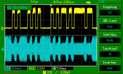

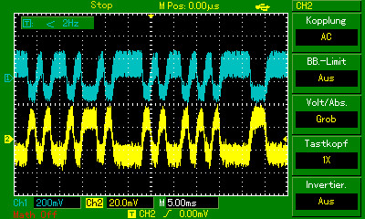

von dl7ukk
Hallo Erhard,
ich vergaß, so erwähnen, daß die abgebildete Platine KEIN 1000µ enthält...
Ich habe mir noch mal die Ausgänge der OPV's U1A & U1B angesehen. Es ist in der Tat so, daß die Information im "analogen Teil" des Signals liegt. Warum allerdings der Gleichspannugsanteil so unterschied ist weiß ich nicht. Keinen Schimmer
Diese zwei Bilder zeigen die Signale an R36/ R29. Zum Erbrechen, aber der Informationsinhalt ist da.
und dies ist das Signal zum XL (gelb) = und blau das Signal am Eingang von U1D. Einmal Mark und einmal Space.
Jet Boot Jack als Flac-Datei
