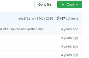

die ganzen Unterlagen zum SDrive-ARM = Sdrive² gibt es auf Github.
Den grünen Button benutzen
Bildschirmfoto zu 2021-04-09 11-33-26.png (19.42 KiB) 5046 mal betrachtet
Bildschirmfoto zu 2021-04-09 11-01-32.png (20.74 KiB) 5046 mal betrachtet
Damit wird "SDrive-ARM-master.zip" runter geladen.
Die Anleitung ist vom orig. Sdrive (2009) übernommen.
