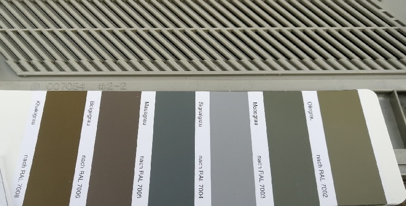

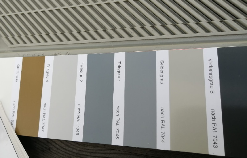

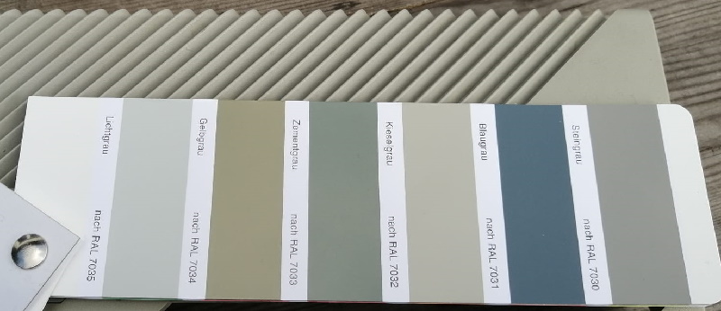

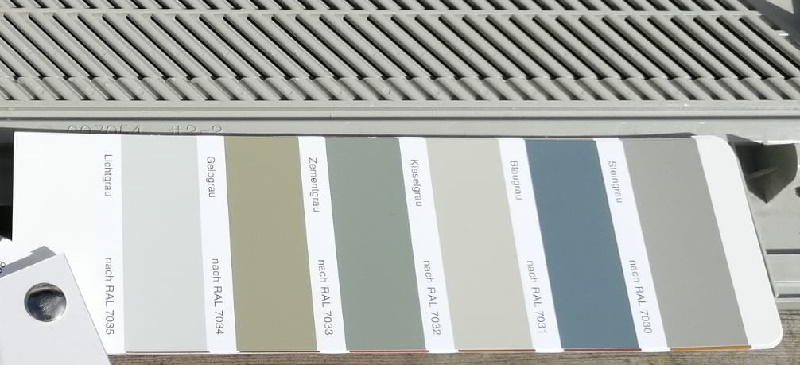

Hier eine Ansicht meines 130XE (vergilbte Seite):
- RAL7030-oben.jpg (81.24 KiB) 14328 mal betrachtet
Die RAL 7032 passt hier richtig gut.
Hier noch ein paar Bilder von innen:
- RAL7002.jpg (124.92 KiB) 14328 mal betrachtet
- RAL7030.jpg (103.29 KiB) 14328 mal betrachtet
- RAL7044.jpg (115.1 KiB) 14328 mal betrachtet
Klar werden die Farben auf den Bildern verfälscht, aber hier geht es nur um den Vergleich innerhalb eines Bildes.
RAL 7044 ist in Wirklichkeit etwas heller als RAL 7032 und passt evtl. sogar besser?
