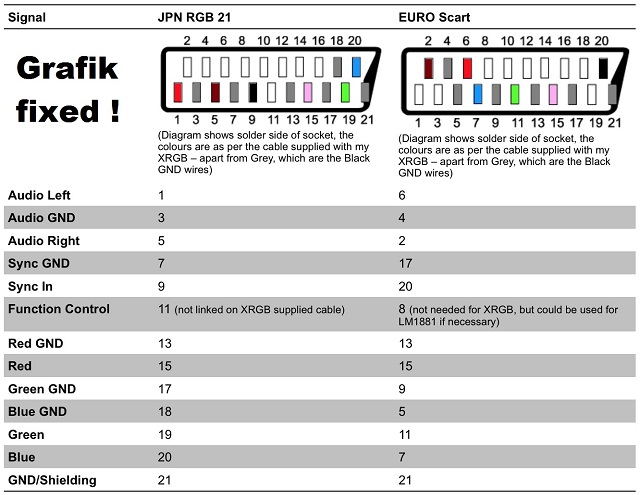

Beschreibung der RGB21 Scartbuchse. ACHTUNG - die ist mit Euroscart NICHT kompatibel, wer da etwas ansteckt verbrennt das Teil sofort.
http://gamesx.com/wiki/doku.php?id=av:japanese_rgb-21
http://junkerhq.net/xrgb/index.php/RGB-21

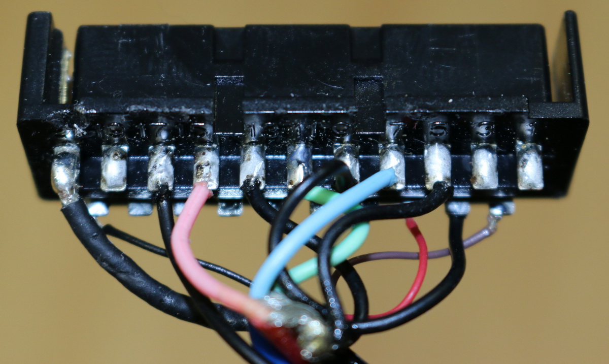

Die Scartbuchse lässt sich leicht öffnen und auf den Eurostandart umlöten.

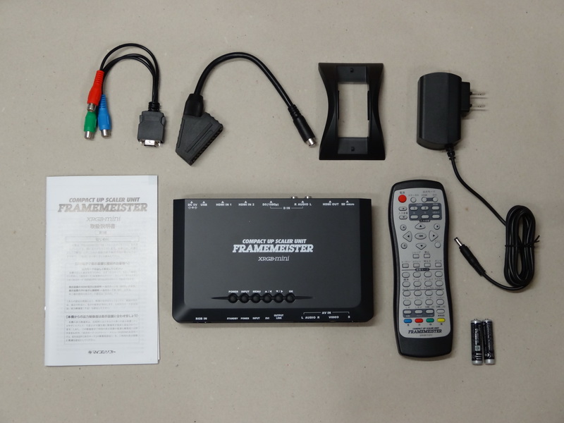

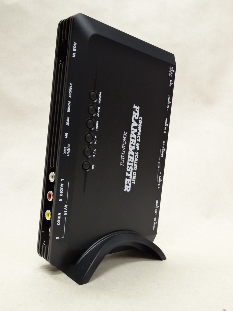

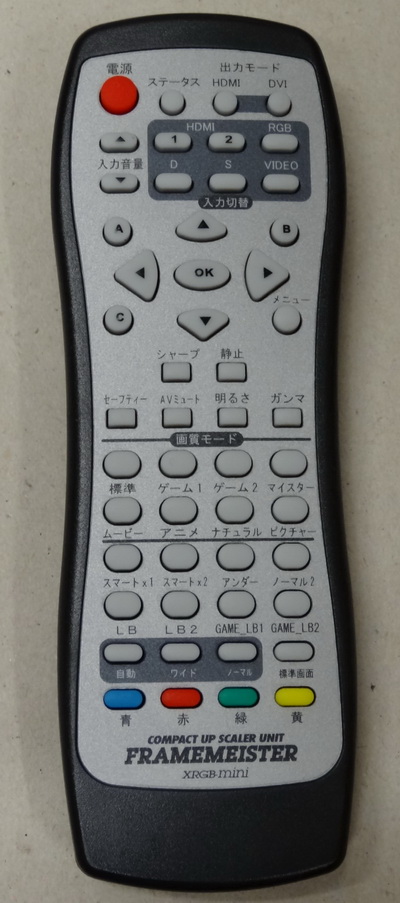

Und noch einige Bilder dazu. Der Komponentenadapter links oben in der Teleansicht gehört nicht mit zur Lieferung.
Fernbedienung
Alle Teile
Alle Teile.jpg (152.33 KiB) 3643 mal betrachtet

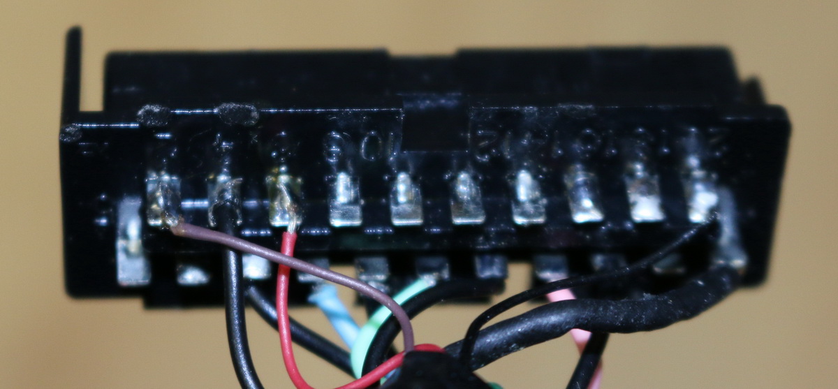

So sieht der Scart Adapter nach dem Umbau aus.

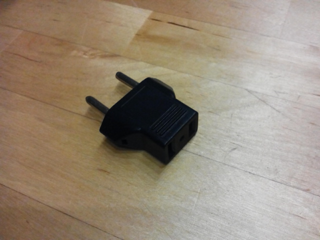

Die Ausstattung entspricht wie von Bernd beschrieben, also kein EU-Netzteil & japanische Beschriftung auf der FB. Beides aber kein echtes Problem. Ich kann sogar das original-NT nutzen; bei dem Ladegerät für unsere Knipse war ein Adapter USA-auf-Euro dabei. :-)
So ein Adapter ist aber nur für Weitbereichsnetzteile geeignet die 230V~ vertragen (Aufdruck z.B. "Input 100-240V~")! Er past lediglich die Steckerform an; nicht die Spannung und oder oder Frequenz!

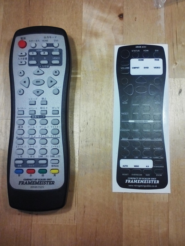

Die bestellte Overlay-Folie für die FB ist auch nach nur 4 Tagen - sehr gut und "knickgeschützt" verpackt - aus GB eingetroffen. Damit wird die für mich etwas schwer lesbare Beschriftung lesbar.
Sleepy

Zum umswitchen der Scartkupplung von RGB21 auf "unser" Scart habe ich, nachdem ich erst selber angefangen habe rauszusuchen welcher Pin auf welchen kommt und schon halb durch war, diese hilfreiche Tabelle gefunden:
Achtung: In der Quelle der Grafik stimmen einige Farben im Euro-Scart-Stecker nicht!
In einzelnen sind folgende Kabel umzulöten:
Code: Alles auswählen
    Japan      Euro
    A  1   nach   6
    B  3   nach   4
    C  5   nach   2
    D  9   nach  20
    E 18   nach   5
    F 19   nach  11
    G  7   nach   9
    H 20   nach   7

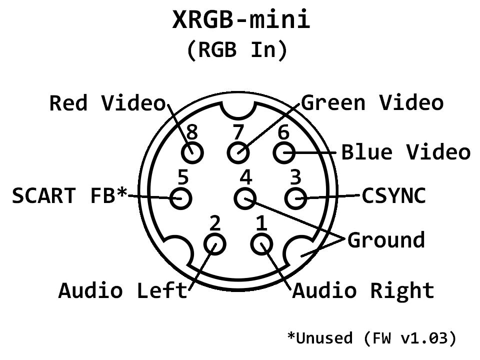

Wer sich ein RGB-Kabel Framemeister<>Konsole ohne die klobige Scartkupplung dazwischen bauen will, hier die Pinbelegung der RGB-Buchse am Framemeister:
Quelle_1
Quelle_2
Diverse Beschaltung von AV-Buchsen
