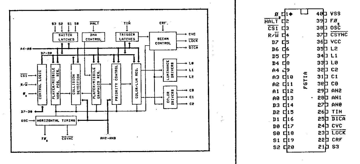

Ja, der FGTIA in SECAM Systemen macht Probleme mit so ziemlich allen bankswitching/abschaltbaren Carts.
Im Unterschied zur normalen GTIA werden die Trigger Inputs nicht sofort sondern nur einmal per Scanline aktualisiert, deshalb liefert "LDA TRIG3" direkt nach dem ein- oder aus-schalten der Cart per $D5xx alte Werte und der Atari schmiert dann im nächsten VBI ab (wenn TRIG3 endlich den aktuellen Status liefert).
Das ist auch im Altirra Hardware Reference Manual beschrieben:
On a SECAM system with an FGTIA, the triggers are gated and only updated once each horizontal blank. This causes delays in TRIG3 updating to match cartridge state changes and is a source of cartridge compatibility problems. The TRIG3 cartridge sense can also be affected by the GTIA trigger latch function.

Das ist nicht so einfach, der FGTIA ist nicht Pin-Kompatibel. Die Video-Ausgabe Pins sind komplett anders beschaltet, Trigger werden seriell reingeclockt etc.
Weitere Details stehen im FGTIA.PDF

Ah und wegen der seriellen Übernahme der Trigger dauert es auch das Register zu übernehmen.

Ja, und es ist noch etwas tricksiger:
Der FGTIA clockt die Trigger etwas nach dem Beginn von HBLANK (lt Datenblatt während CSYNC auf low ist), deshalb sind sie noch etwas mehr verzögert.
Hab heute mal mit Altirra getestet, da hat sich das cartmenu.rom von gestern auch weggehängt. Mit einem zweiten STA WSYNC hat's dann geklappt.
Das genaue Timing ist etwas unklar, in meinen Tests mit Altirra hat es auch mit "INC WSYNC" gefolgt von "NOP" geklappt, aber im Altirra Source Code steht ein Kommentar, dass "ab Zyklus 107" eine Vermutung ist - evtl braucht's auf "richtigen" Ataris doch etwas länger.
Ich werd bei 2 mal "STA WSYNC" bleiben, damit sind wir auf der sicheren Seite - und SDX macht's übrigens genauso.

FGTIA nicht Pinkompatibel ... und seriell einlesen??
Tssss... warum zum Teufel hat Atari das so gemacht??
Manche Dinge müssen wohl mit der schlechteren Sorte Drogen damals entstanden sein ! :-)
