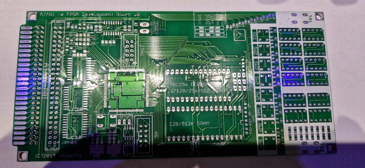

für genau sowas hatte ich früher mal die große Debug-PCB entwickelt!
Sie hat gleich 2 Register: einmal eine einstellbare Debug-Anzeige mit 6 7Segment-Anzeigen und das gleiche nochmal aber für einen Trigger-Impuls. ein LS123 zum verlängern des "Freezer-Button-Signal" ist auch bereits drauf!
Ausserdem ist ein 32K EEPROM und Ein Flash/SRAM drauf, um z.b. OSse oder sonstwas einblenden zu können.
Im VHDL sind aber noch kleine Bugs drin, die ich nicht fixen kann.
@HIAS: do you remember? ;-)
Es gab auch mal einen Artikel -wohl im alten Forum, 2015 - davon.
Ich finde ihn jedoch gerade nicht.
Was aber auch interessant damit ist:
Man kann auf eine Adresse "lauschen" und wenn auf diese zugegriffen wird, wird das RAM an dieser Stelle ausgeblendet und ein vorher eingestellter Wert per Hardware eingblendet!
Ideal um Leben.Zähler festzusetzen :-)

Ja, ich erinnere mich, kann mich aber nicht dran erinnern ob Du das mit der Freezer-Integration hinbekommen hattest.
Da ist das Timing wichtig, wie geschrieben zuerst Button drücken, dann NMI auslösen und dann nach einiger Zeit Button loslassen.
Wenn Du den NMI zu früh auslöst (trigger direkt an ANTIC) geht der Button-Press ins Leere.

richtig ausprobiert konnte ich das nicht.
NMI hatte ich auch nicht auf dem Schirm, da es noch andere Probleme gab.
Ein ganz blödes war die versehentliche invertierung vom REF Signal...
Hat Jahre gedauert, bis ich das mal endeckt hatte.
Danach funktionierte auch das einblenden von OS-ROMs usw. ohne große Probleme.
Das was für die ganzen Möglichkeiten der PCB noch richtig cool wäre, wäre ein Menü in dem man alles sofort einstellen kann, welches
aber sich wie der Freezer verhält. Also mittendrin ins Menü, alles vom laufenden Programm wird eingefroren/gesichert und nach dem Verlassen des Menüs gehts normal weiter.
DAS wäre das ultmativeste Debug-Tool !
Für mich alleine ist das zuviel VHDL und Software... :-(

Mag ja sein, aber bevor ich nun noch etwas neues anfange, sollte VHDL erstmal sitzen. Und das tut es noch nicht.
Noch lange nicht so gut wie Du es kannst!
Vielleicht hast Du ja auch Lust darauf, das Teil mal fertig zu bringen?
Ich und viele andere würden sich sicher freuen!
Die PCB würde ich sowieso nochmal überarbeiten, da mit ca. 180mm doch ganz schön hoch am PBI.
Zumindest die Anzeigen (2x6 7Segment und 16 LEDs sowie 8 Schalter) würde ich heutzutage seperat machen.
Dann könnte die Hauptplatine flach liegen und die Anzeigenplatine seperat.
Hardware und Software sind doch sehr unterschiedliche Dinge.
Auch wenn VHDL eigentlich ja eine Hardware-Beschreibung ist, zähle ich das unter Software.
Hardware ist für mich eher Schaltpläne und Layouts...
