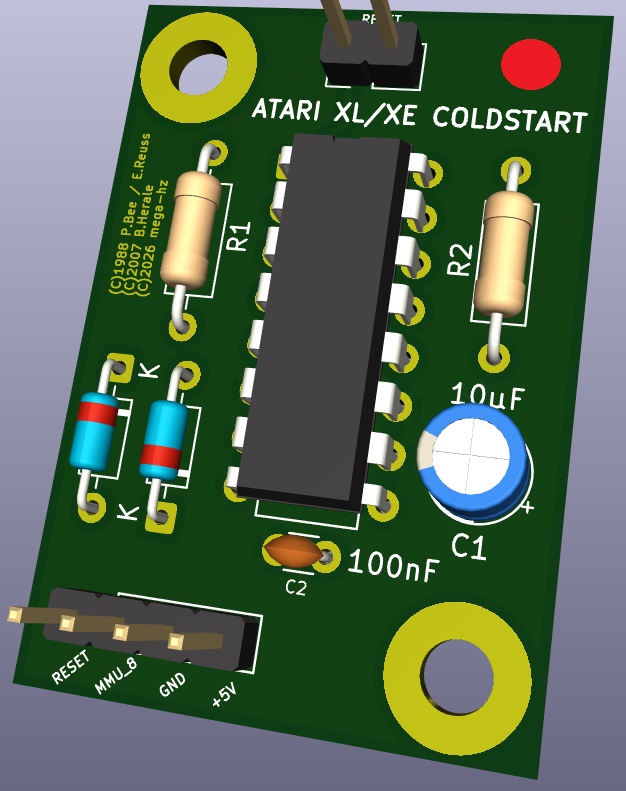

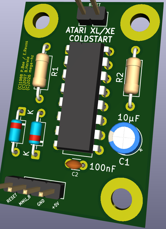

KALTSTART-TASTER
Hier die Platine:
Screenshot (1037).png (147.93 KiB) 2566 mal betrachtet
Sie hat die Abmessung von 39x26.7mm
Bauteilliste:
R1 = 4.7K THT207 https://www.reichelt.de/de/de/shop/prod ... w_1_-11784
R2 = 150K THT207 https://www.reichelt.de/de/de/shop/prod ... w_1_-11528
C1 = 10µF/16V https://www.reichelt.de/de/de/shop/prod ... 20_-230325
C3 = 100nF https://www.reichelt.de/de/de/shop/prod ... 5_c-206919
U1 = 74LS123 (mit IC-Fassung, falls erwünscht) https://www.reichelt.de/de/de/shop/prod ... l-16-10603
D1 = BAT43 https://www.reichelt.de/de/de/shop/prod ... -35-219637
D2 = BAT43 https://www.reichelt.de/de/de/shop/prod ... -35-219637
(die gezeigten Stiftleisten sind nur symbolisch, ich würde die Kabel dort direkt einlöten)
Hier noch die KiCad10 Dateien:
ATARI XL - Kaltstart.rar
(449.71 KiB) 38-mal heruntergeladen

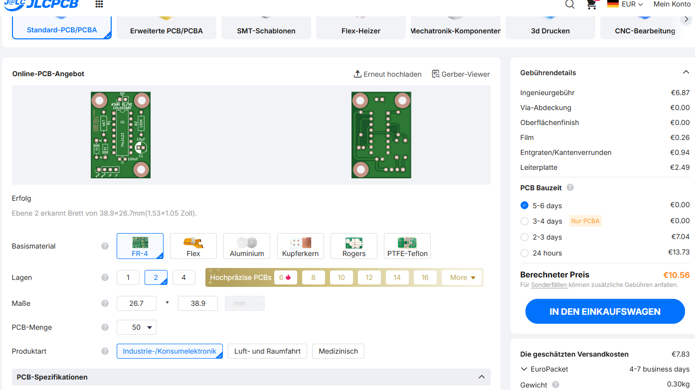

50 Stück = 10.56€ plus 7.83€ Versand.
Screenshot (1039).png (224.25 KiB) 2565 mal betrachtet

@mega-hz
SUPER, kannst du vlt bei ROT noch ein Loch machen?

von Mathy
Hallo Wolfram
Also nicht mal 40 Cent pro nackte Platine, oder versteh ich das falsch?

von mega-hz
edelro hat geschrieben:
21.05.2026 20:23
@mega-hz
Gemacht!
(Siehe oben)
ausserdem habe ich noch eine Kleinigkeit geändert:
Da unbenutzte Eingänge auf HI oder LOW fest verbunden sein sollten,
hatte ich zuerst Pin 6 und 7 auch auf GND.
Dies sind aber analoge Eingänge und dürfen nicht verbunden werden.
Ausserdem sind Pin 10 und 11 auf +5V anstatt GND.
So ist der 2.Teil des Doppel-Monoflops sicher deaktiviert.
(Was in den 80ern oft vernachlässigt wurde und es zu komischen Verhalten kommen konnte)

21.05.2026 21:13
Hallo Wolfram
So ungefähr, wenn kein Zoll oder so dazukommt.

von edelro
mega-hz hat geschrieben:
21.05.2026 21:19
Zoll ist im Preis enthalten, den bezahlt jlcpcb.
Also von mir aus kann bestellt werden. ;)

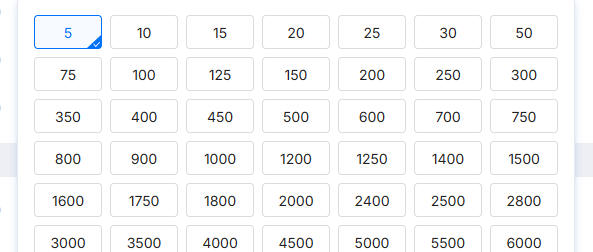

Re: HARD RESET (nicht der Ego Shooter)
Verfasst: 21.05.2026 21:47
von mega-hz
Platinenfarbe?
Rot,Gelb,Grün,Blau,Lila,Schwarz oder weiss?
und wieviele?
Screenshot (1040).png (21.61 KiB) 2541 mal betrachtet
Verfasst: 21.05.2026 21:57
von edelro
grün
30 oder 50
