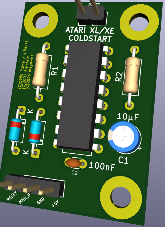

Eine andere billige Lösung, aber besser, gibt es per Hardware - den Kaltstartresettaster vom Compyshop mit wichtiger Ergänzung von B.Herale (wegen der Steckmodule), siehe PDF-Anhang.
kaltstartresettaster.pdf
(13.51 KiB) 94-mal heruntergeladen

Gibt es vlt. schon eine Platine dafür?
HOME
Beiträge: 2013
Has thanked: 645 times
Been thanked: 715 times
Re: HARD RESET (nicht der Ego Shooter)
wohl kaum, denn es sind ja nur ein paar Lötpunkte zu machen.
Wenn aber genügend Nachfrage da ist (>=10) würde ich mal eben ne Platine dafür machen!
Ist auch die einzigst vernünftige Schaltung ohne das man das OS patchen muss.

ok. 7 bislang.. fehlen noch ein paar. damm mach ich ne Kaltstart-Platine!
Beiträge: 2013
wie hättest Ihr das denn gerne:
1) PCB igendow im XL/XE hinsetzen und per Drähte mit Taster und MMU verbinden?
2) PCB mit Taster drauf der/die dann direkt eingebaut wird und mittels Kabel im Rechner verbunden wird?

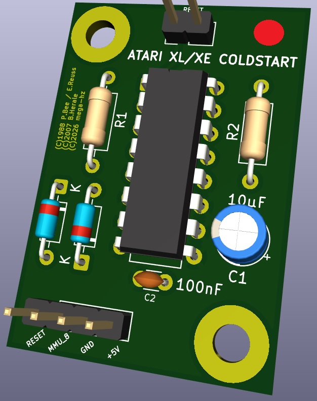

Beiträge: 842
Has thanked: 1075 times
Been thanked: 320 times
Ok, dann runde ich mal auf 10 auf.
Version 1

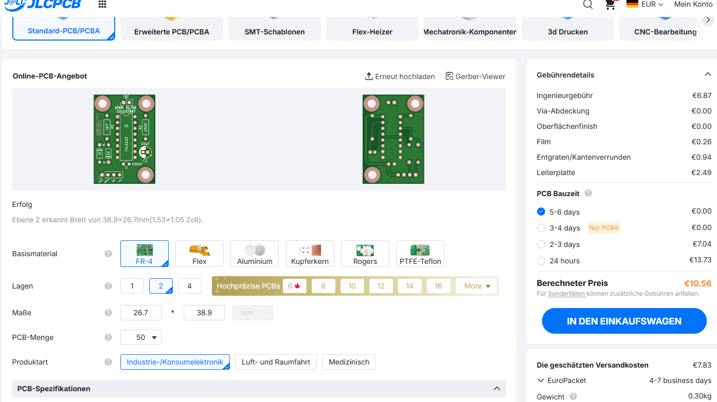

Wo bestellst du, bei jlcpcb ?
HOME

@mega-hz
wenn du nach dem layouten, den weiteren Aufwand nicht machen möchtest,
ich kann die Bestellung und Verteilung usw übernehmen.
Wenn jetzt schon 10Stück weg sind, können wir auch gleich einige mehr bestellen.....(vlt 20 ?)
HOME

ja ok, ich mache das.
Ja, ich bestelle bei JLCPCB.
Also "lose" Platine mit 4 Anschlüssen für +5V,GND,MMU und Reset an die ein Taster angeschlossen wird?
Geht klar.

mega-hz hat geschrieben:
21.05.2026 01:09
Ja, genau so, und rechts / links ein 3mm Loch mit Platz für den Schraubenkopf. Dann kann die angeschraubt werden.
Du kannst ja vor der Bestellung ein Bild zeigen.

KALTSTART-TASTER
Hier die Platine:
Screenshot (1037).png (147.93 KiB) 2483 mal betrachtet
Sie hat die Abmessung von 39x26.7mm
Bauteilliste:
R1 = 4.7K THT207 https://www.reichelt.de/de/de/shop/prod ... w_1_-11784
R2 = 150K THT207 https://www.reichelt.de/de/de/shop/prod ... w_1_-11528
C1 = 10µF/16V https://www.reichelt.de/de/de/shop/prod ... 20_-230325
C3 = 100nF https://www.reichelt.de/de/de/shop/prod ... 5_c-206919
U1 = 74LS123 (mit IC-Fassung, falls erwünscht) https://www.reichelt.de/de/de/shop/prod ... l-16-10603
D1 = BAT43 https://www.reichelt.de/de/de/shop/prod ... -35-219637
D2 = BAT43 https://www.reichelt.de/de/de/shop/prod ... -35-219637
(die gezeigten Stiftleisten sind nur symbolisch, ich würde die Kabel dort direkt einlöten)
Hier noch die KiCad10 Dateien:
ATARI XL - Kaltstart.rar
(449.71 KiB) 37-mal heruntergeladen
Zuletzt geändert von mega-hz am 21.05.2026 22:21, insgesamt 8-mal geändert.
50 Stück = 10.56€ plus 7.83€ Versand.
Screenshot (1039).png (224.25 KiB) 2482 mal betrachtet
Zuletzt geändert von mega-hz am 21.05.2026 21:22, insgesamt 2-mal geändert.

@mega-hz
SUPER, kannst du vlt bei ROT noch ein Loch machen?
Mit Loch 3.jpg (118.38 KiB) 2513 mal betrachtet

Hallo Wolfram
Also nicht mal 40 Cent pro nackte Platine, oder versteh ich das falsch?
Beiträge: 2013

edelro hat geschrieben:
21.05.2026 20:23
@mega-hz
Gemacht!
(Siehe oben)
ausserdem habe ich noch eine Kleinigkeit geändert:
Da unbenutzte Eingänge auf HI oder LOW fest verbunden sein sollten,
hatte ich zuerst Pin 6 und 7 auch auf GND.
Dies sind aber analoge Eingänge und dürfen nicht verbunden werden.
Ausserdem sind Pin 10 und 11 auf +5V anstatt GND.
So ist der 2.Teil des Doppel-Monoflops sicher deaktiviert.
(Was in den 80ern oft vernachlässigt wurde und es zu komischen Verhalten kommen konnte)
Zuletzt geändert von mega-hz am 21.05.2026 21:46, insgesamt 1-mal geändert.

Mathy hat geschrieben:
21.05.2026 21:13
Hallo Wolfram
So ungefähr, wenn kein Zoll oder so dazukommt.
21.05.2026 21:19
Zoll ist im Preis enthalten, den bezahlt jlcpcb.
Also von mir aus kann bestellt werden. ;)

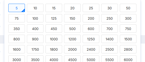

Platinenfarbe?
Rot,Gelb,Grün,Blau,Lila,Schwarz oder weiss?
und wieviele?
Screenshot (1040).png (21.61 KiB) 2458 mal betrachtet
Beitrag von edelro »
grün
30 oder 50
HOME
