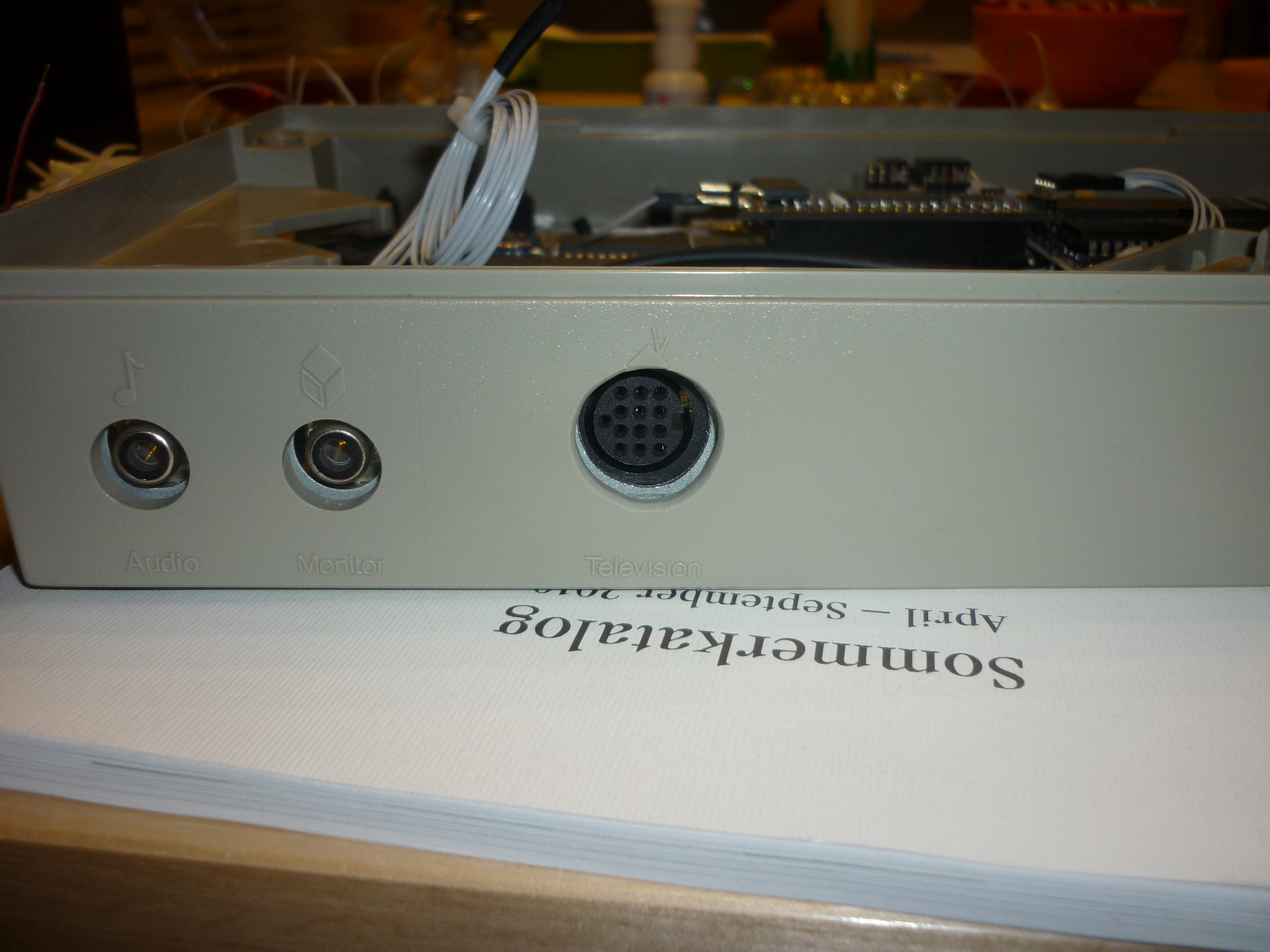

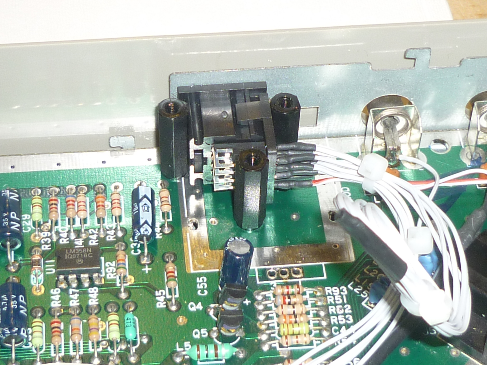

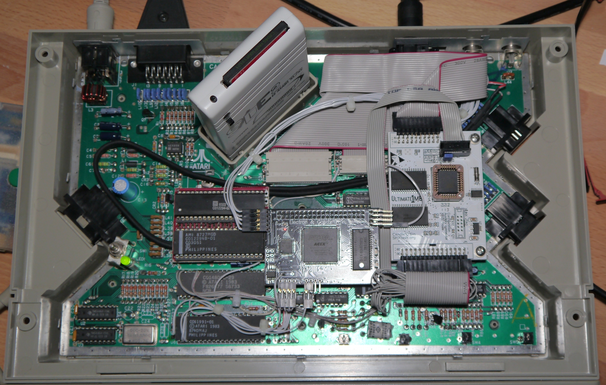

Hier noch ein paar Bilder meines Einbaus.
Ich habe mich am ST orientiert und eine DIN-Buchse mit der Belegung vom ST gewählt. Den überflüssigen HF-Modulator habe ich rausgeschmissen und die Öffnung für die HF-Buchse aufgeweitet:
Buchse aussen.JPG (1.46 MiB) 2039 mal betrachtet
Buchse innen.JPG (1.23 MiB) 2039 mal betrachtet
XEGS mit Stereo VBXE U1MB_2048.JPG (1.51 MiB) 2039 mal betrachtet
Re: Keine Bildausgabe über ein VBXE in einem Atari XEGS
Verfasst: 06.05.2026 19:43
von MaPEC1104
Top Sache Sleeπ.
Sieht sauber und sehr gut aus.
Danke für die Fotos! :-)
Auf deinen Fotos sieht man auch gut die angelötete Composite Verbindung am S-Video Ausgang, die ich übersehen hatte. :-)
Allerdings hast du komischer Weise den Quarz gar nicht ausgelötet. Das stand zwar so im Manual, hätte ich mir offensichtlich aber sparen können. :-)
