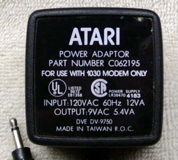

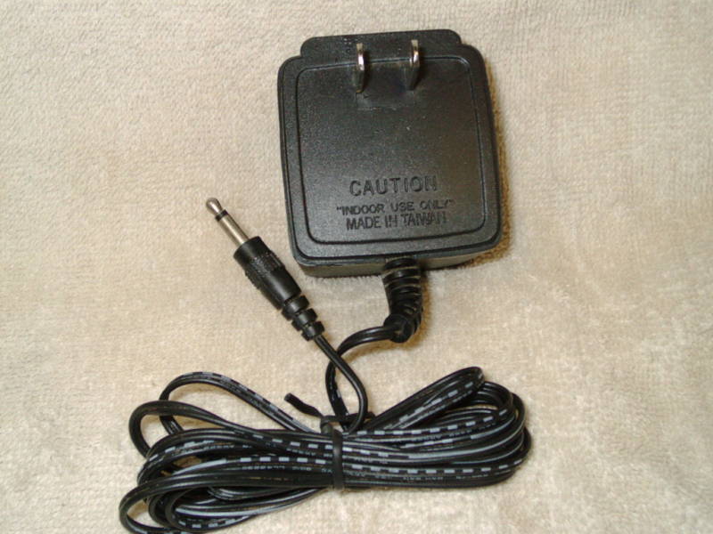

Das sollte das passende NT für das 1030 Modem sein:
Atari#: C062195
"Power Adaptor" "For Use With 1030 Modem Only"
UL Listed: 967Z, Made in Taiwan
Type: DV-9750
Input: 120VAC 60Hz 12VA
Output: 9VAC 5.4VA
Shipped with: 1030
Das ist zwar die US-Version mit 120Volt, aber ausgangsseitig ist eigentlich nur wichtig:
-> Klinkenstecker
-> 9VAC (also Wechselspannung)
-> 5.4 VA (ca. 600mA)
