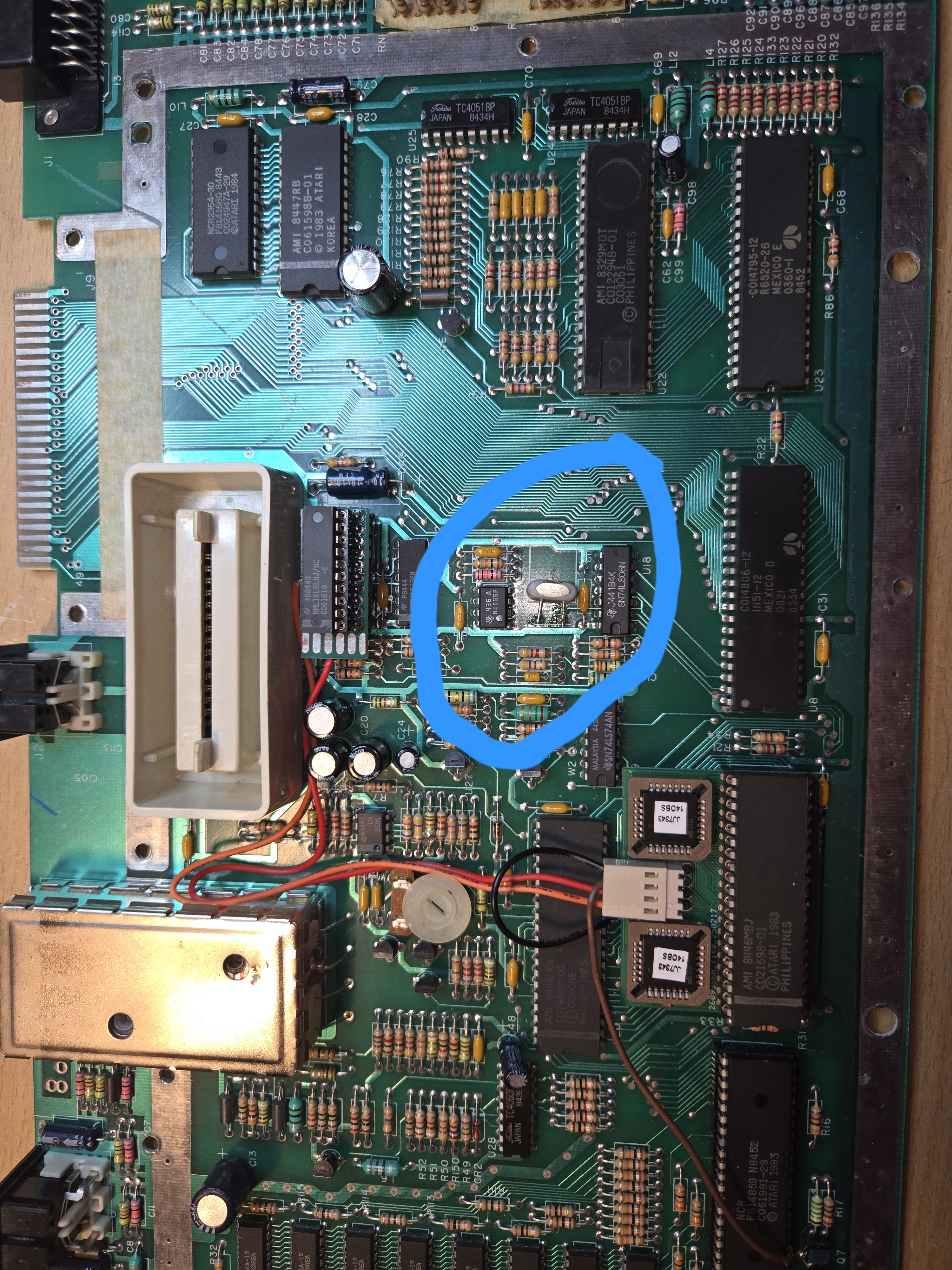

Heute kam die Erweiterung und sollte gleich an Ort und Stelle...
Nach ein paar Startschwierigkeiten läuft es auch soweit, aber offensichtlich habe ich den Quarz einmal zu oft berührt. Plötzlich lag er auf der Seite. Hat jemand sowas oder wo bekomme ich den? Ich kenne den Wert nicht...
Es handelt sich um ein "Rose" Board und derQuarz sitzt oberhalb des 7408. Im Servicemanual ist nur Y1.
Ich habe erstmal Beine von einem Widerstand angelötet, aber auf Dauer sollte der gerne neu.

mach mal ein Foto!

das müsste ein 3,546894 MHz Quarz sein, hier erhältlich:
https://abbuc.de/produkt/quarz-3546894-mhz-neu/
Y1
oder Y2 wäre ein 4,43361875 MHz für PAL.

Also beschriftet ist er mit Y2.
Und drauf steht: C016801 KOYO

4.433618 MHz - PAL

Danke! Ich hab mal im Markt angefragt...

Ersatz ist verbaut. Läuft. Danke nochmal!
