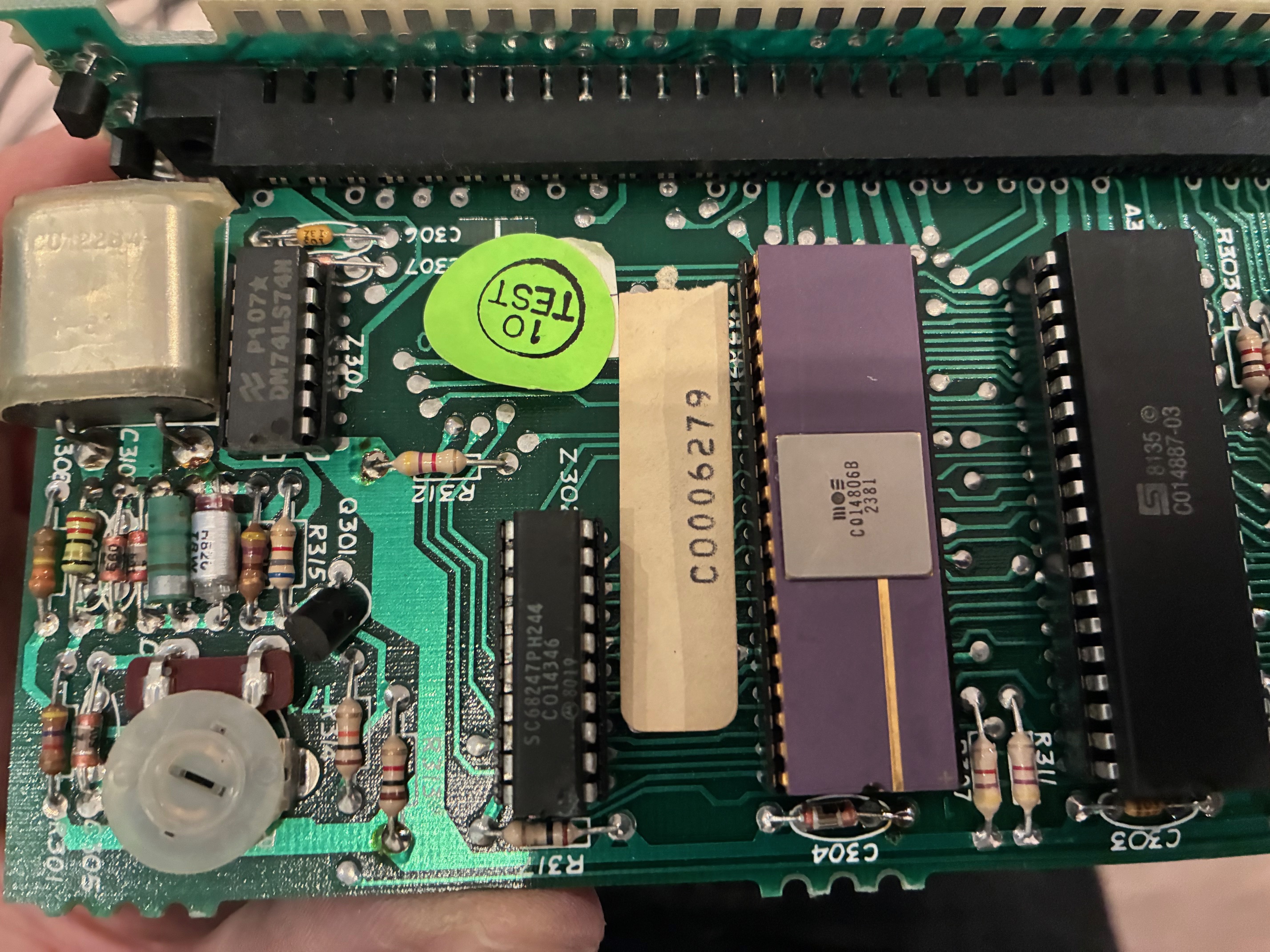

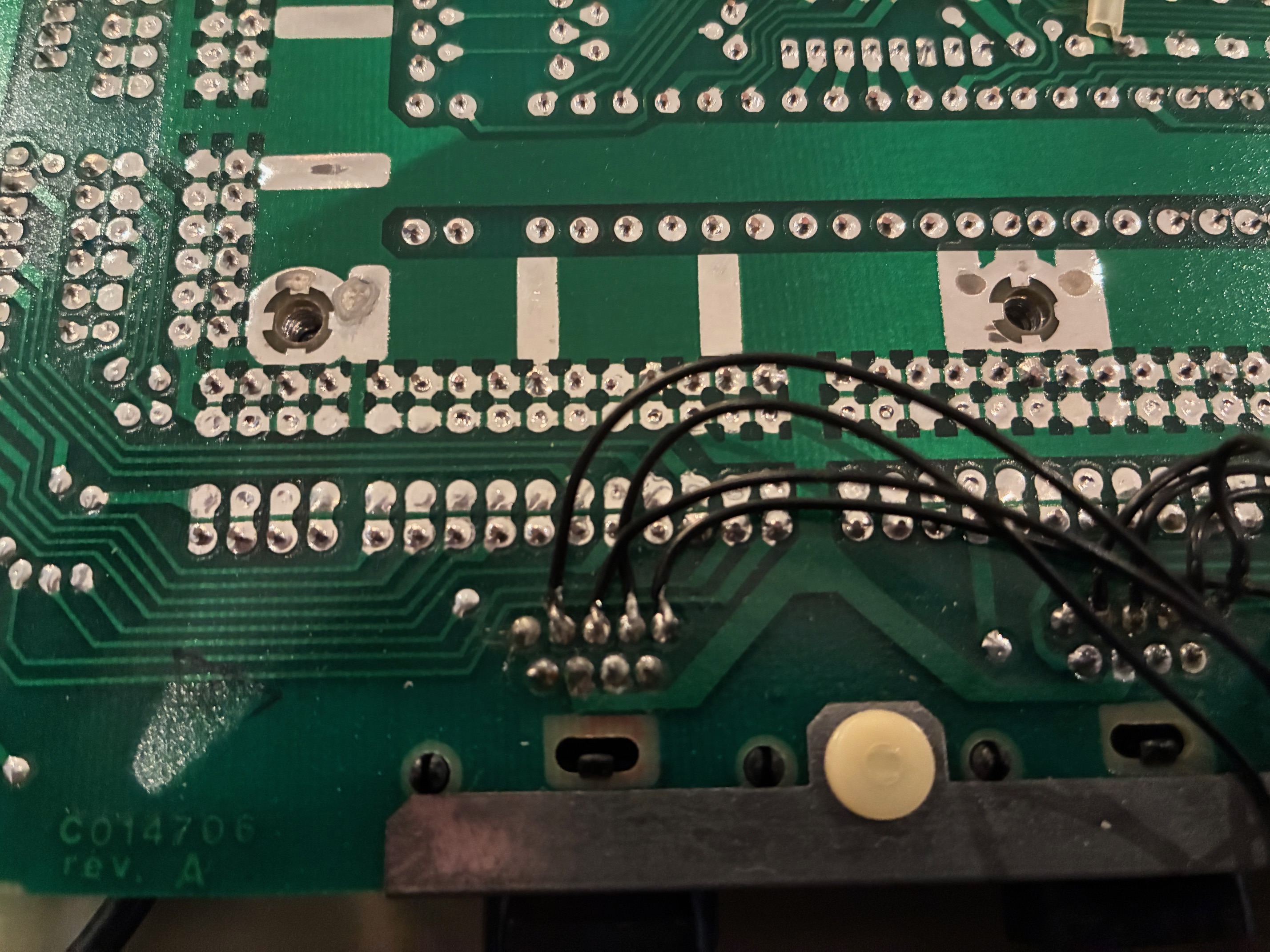

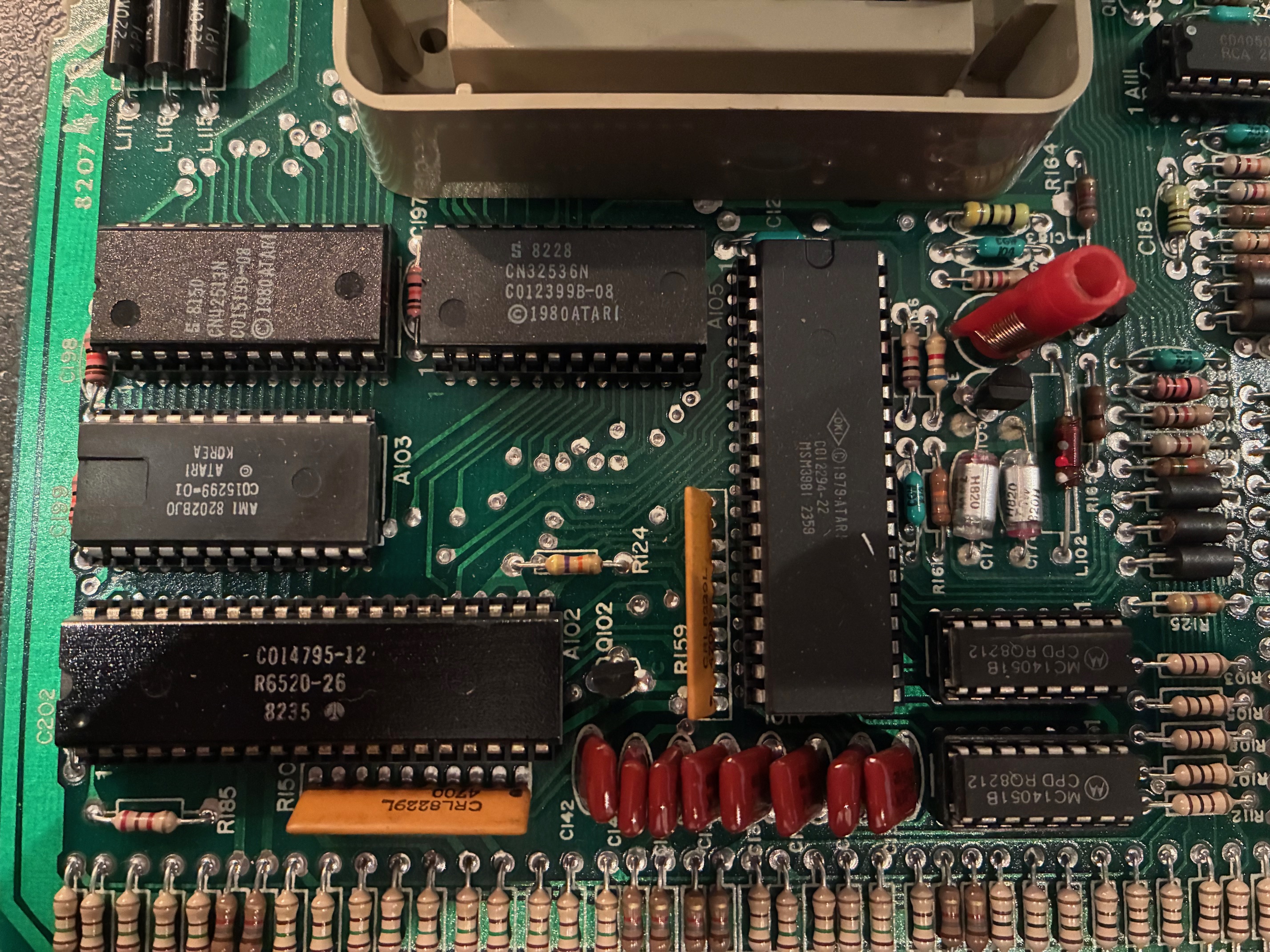

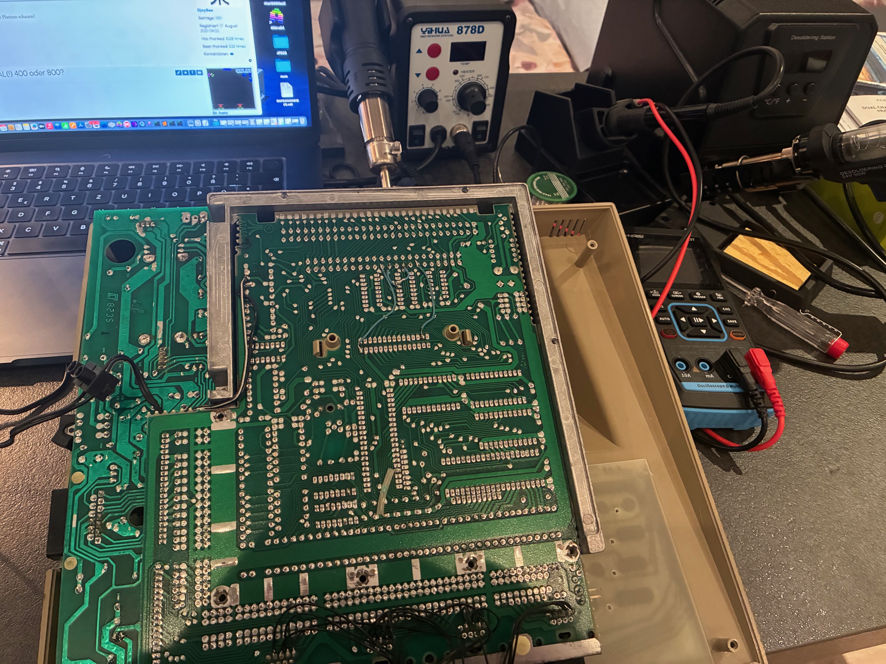

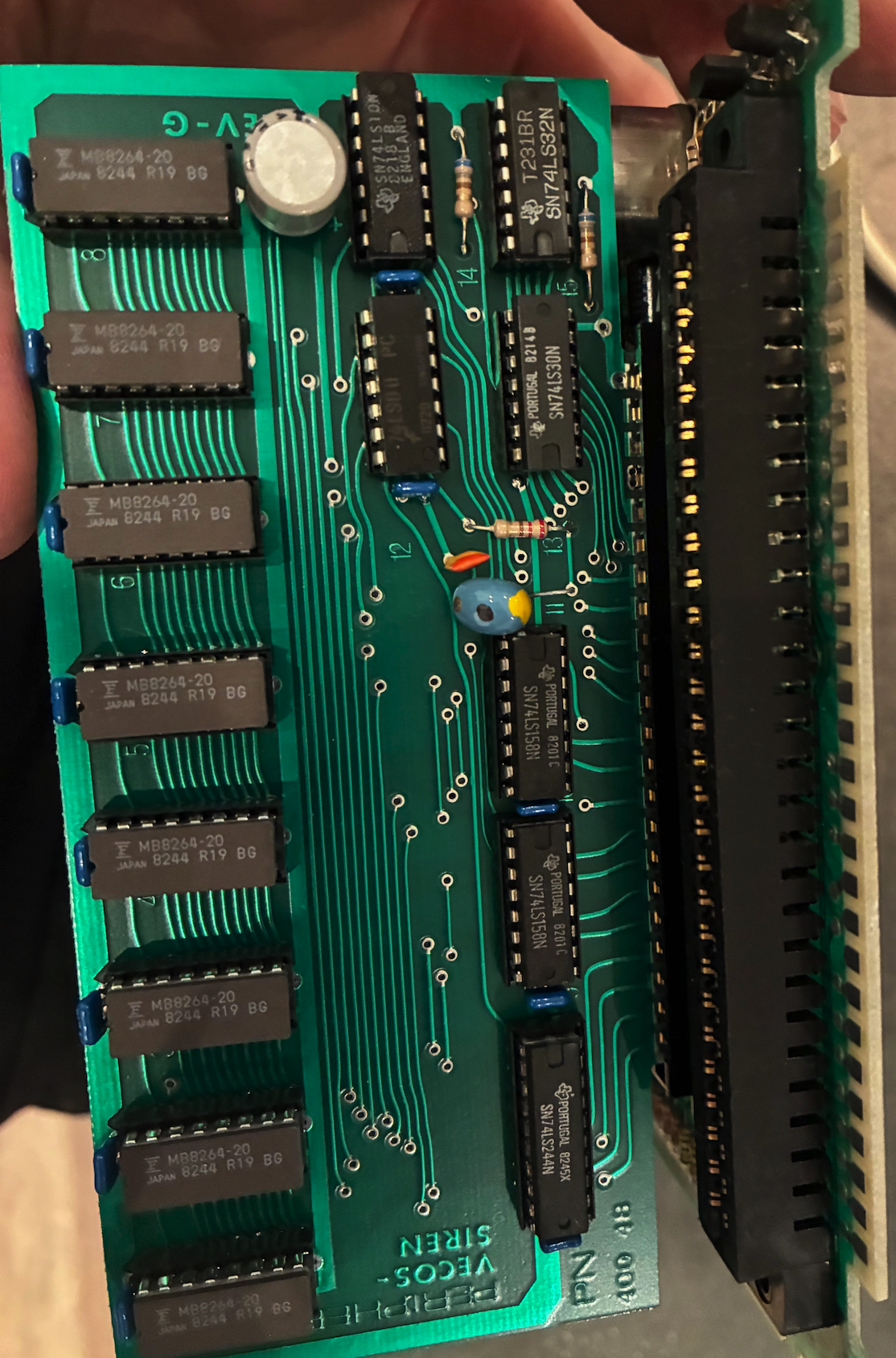

... ich habe gerade meinen alten A400 geöffnet und stelle hier mal ein paar Bilder ein...
Bildschirmfoto 2026-01-29 um 10.19.58.png (3.55 MiB) 7205 mal betrachtet
Danke.

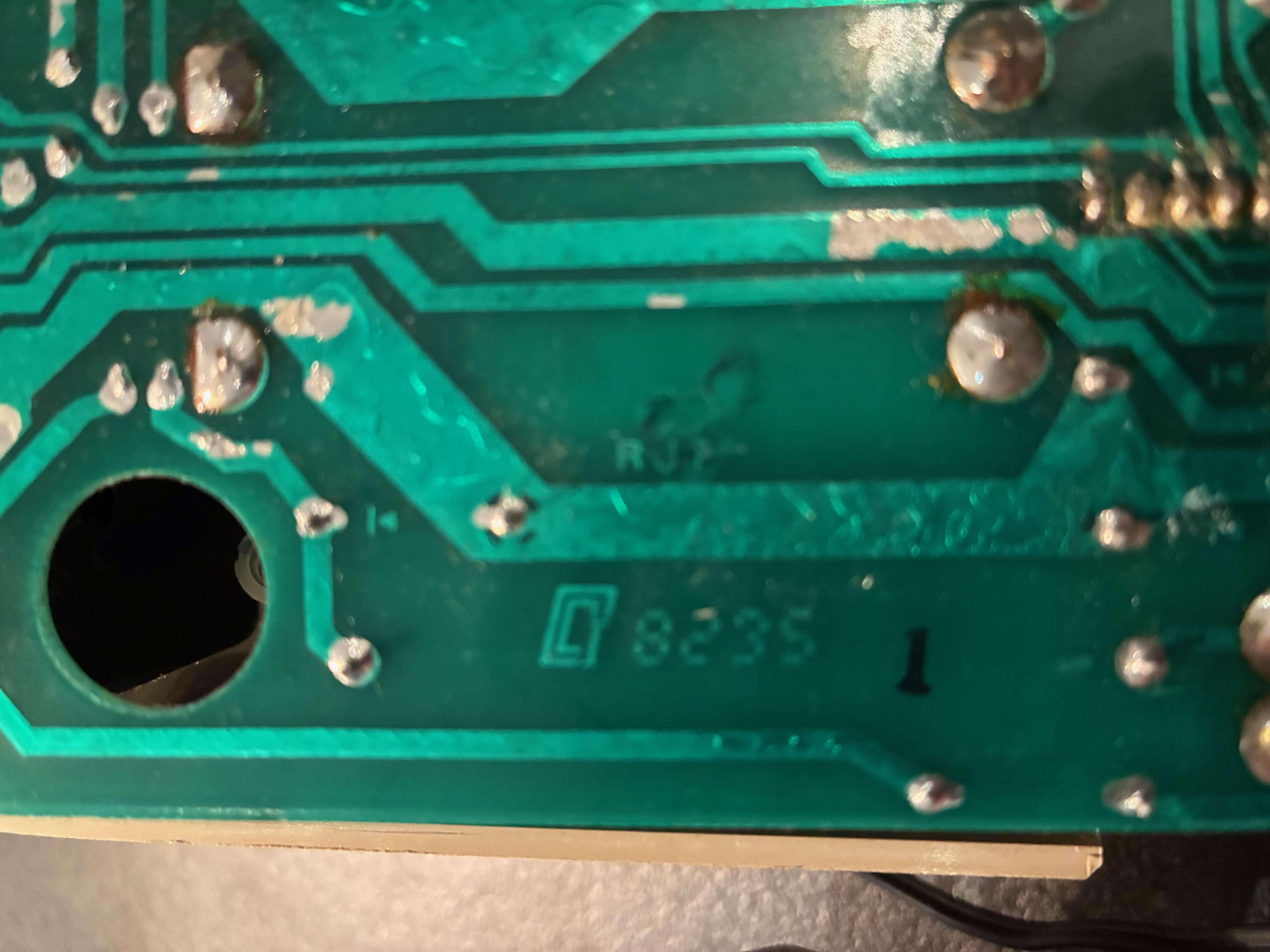

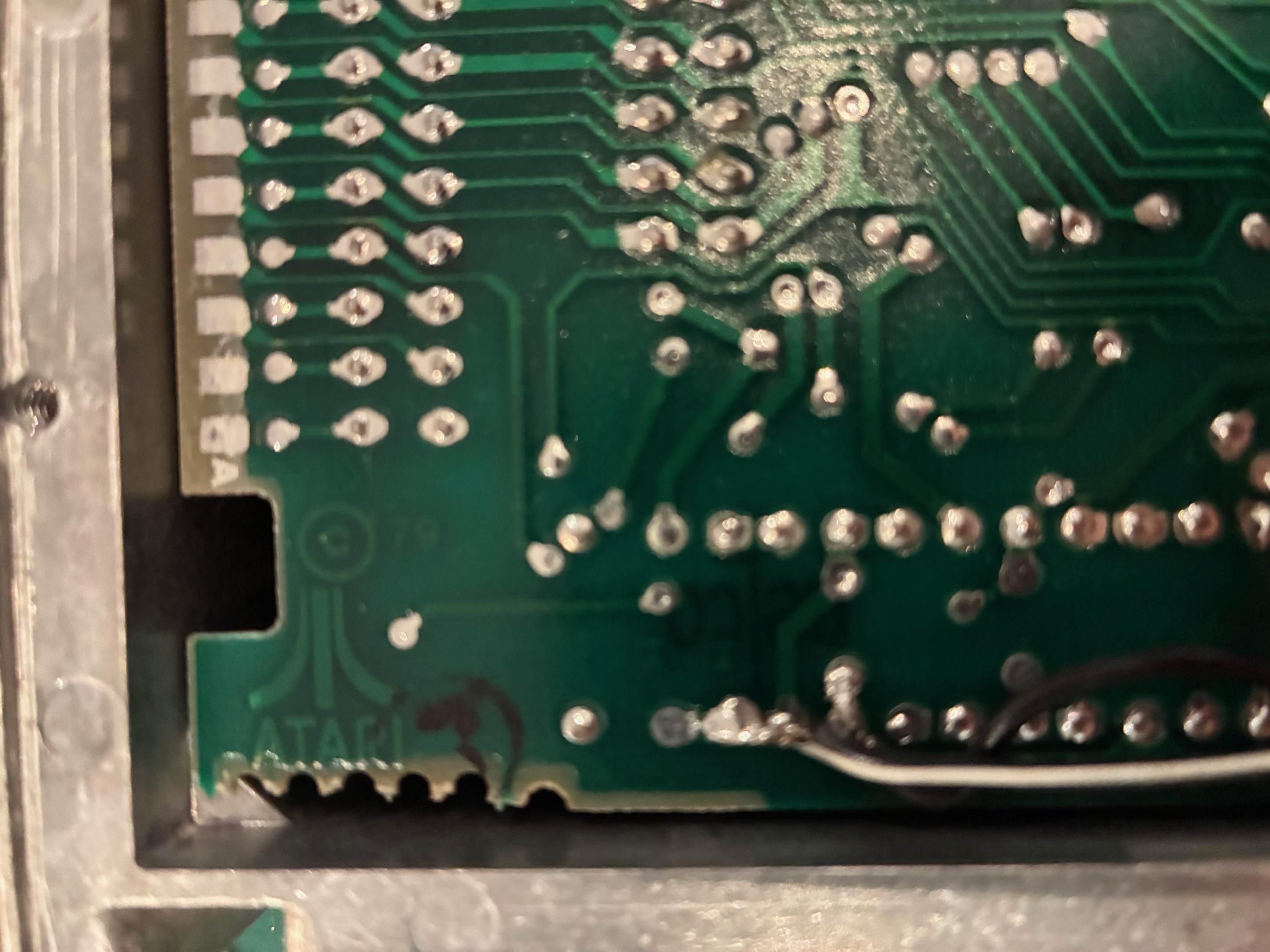

Kannst du bitte noch nach den Datumscodes auf den Lötseiten der Platinen schauen?

Beitrag von Dr. Irata »
oh shit... habe ihn gerade wieder zusammengebaut ;-)
hmmm -- wo sehe ich die denn ??
Dr. Irata
Beiträge: 1397
Registriert: 24.08.2021 14:40
Has thanked: 209 times
Been thanked: 515 times
Re: Wer hat einen sehr alten PAL(!) 400 oder 800?
reicht das?
Beiträge: 1287
Has thanked: 990 times
Been thanked: 524 times
Danke - Baujahr 1982

Was sind das für Kabel an den Joystickbuchsen? Hast Du Deinem 400 mal eine Zusatzbuchse verpaßt - zB. einen Pseudo-Centronics-Port?

damals hatte ich irgendwann noch einen 2. 400 ér mit 16 kB günstig erstanden und dann beide Rechner mit entsprechenden Kabeln über die Ports miteinander verbunden. ich habe mir damals dann quasi ein kleines Netz zwischen den beiden Rechnern aufgebaut um Daten direkt austauschen zu können. Hat auch geklappt. Meine Idee war damit die Kapazität so zu erweitern, daß ich eine Art künstliche Intelligenz erschaffe... damals waren diese Rechner ja schon das NonPlus und ich hatte (als Jugendlicher) gedacht, das würde vielleicht ausreichen ... Probleme waren aber den Datenaustausch richtig zu timen - es gab ja noch keine Netzwerkprotokolle und ich habe mit senden / empfangen / bestätigen rumexperimentiert... war jedenfalls spannend!
Die anderen Kabel waren für einen Kaltreset mit einfachem Schalter (ohne das Gerät aus-/einzuschalten) und ein Anschluß für externe Lautsprecher... was man alles gemacht hat ;-)
