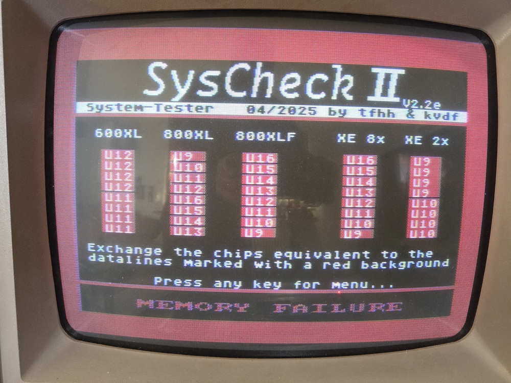

ich habe hier einen 800XL ohne Bild und Ton. Die großen Chips scheinen in Ordnung (quer getauscht). SYSCHECK II sagt, dass alle RAM Bausteine kaputt sind.

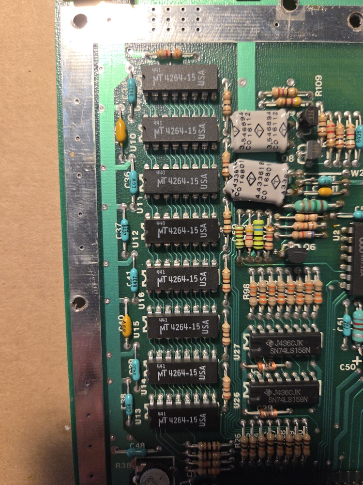

Einige werden auch warm:
U9: 51°
U10: 58°
U11: 58°
U12: 75°
U16: 57°
U15: 70°
U14: 69°
U13: 57°
Sind wirklich alle kaputt oder könnte das noch eine andere Ursache haben?

Das SysCheck kann das Atari-RAM deaktivieren und statt dessen eigenes RAM verwenden.
Läuft der Atari dann?
Daß die RAMs des Atari Datenleitungen kurzschließen glaube ich nicht, dann würde der Atari vermutlich auch mit SysCheck nicht laufen.
Die Erwärmung der RAMs könnte darauf hindeuten, daß sie auch dann angesprochen werden, wenn dies nicht der Fall sein sollte -> MMU (U3)
Ich hatte auch schon defekte Adressmultiplexer -> U26 / U27
und einmal eine defekte Delay-Line -> U29

Der XL läuft nur mit externem RAM vom SYSCHECK. Mit dem internen RAM tut sich nichts, kein Bild kein Ton. Ich schau mir mal U26/27/29 an.

Da in dem Atari die berüchtigten MT4264 RAMs stecken würde ich auch nicht ausschliessen, dass die alle defekt sind.
Auch wenn der Fehler woanders liegen sollte, solltest Du sie unbedingt durch andere (nicht-MT) RAMs ersetzen.

Hallo Hias,
Bingo! Alle acht RAM Bausteine sind defekt. Neue eingelötet, läuft. Die alten wurden vom Retro-Chip-Tester nicht mal mehr erkannt.
