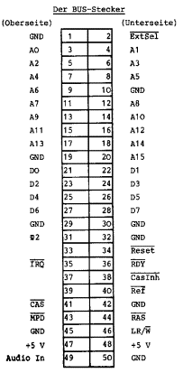

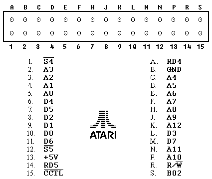

PBI: Bild
Modul: Bild

Dann anders - jetzt sitze ich am PC:
PBI:
PBI Pinout.png (11.53 KiB) 7443 mal betrachtet
Modul:
Modul Pinout.png (5.7 KiB) 7443 mal betrachtet
Edit: Wie allerdings /s4 und /s5 verbunden werden (falls nötig) müssen, weiß ich allerdings auch nicht - aber da es irgendwo dokumentiert war, das alle Signale (Leitungen) eines Moduls auch am PBI abgreifbar sein sollen ...

S4, S5, RD4, RD5 und CCTL sind am PBI nicht vorhanden, da es Signale speziell für Module sind!

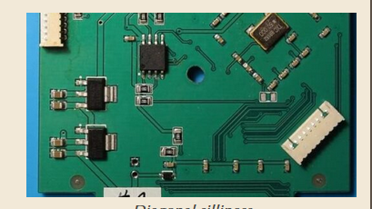

Vielen Dank schon Mal! Jetzt brauche ich nur noch Infos zum Anschluss auf der AVGCart:
Screenshot 2025-10-17 152018.png (149.59 KiB) 7336 mal betrachtet
Der Stecker (muß auf meinem Modul noch bestückt werden) ist der um den es geht.

Ich habe, wie auf der verlinkten Seite, die Stege zur Massefläche getrennt und nach einlöten des Steckers + 5 Volt an den Pin gelegt. geholt habe ich die vom + Pin auf der Platine (zu sehen auf dem Bild aus Beitrag 6, unten. 2 Lötpunkte, das sind + und - 5 Volt).
