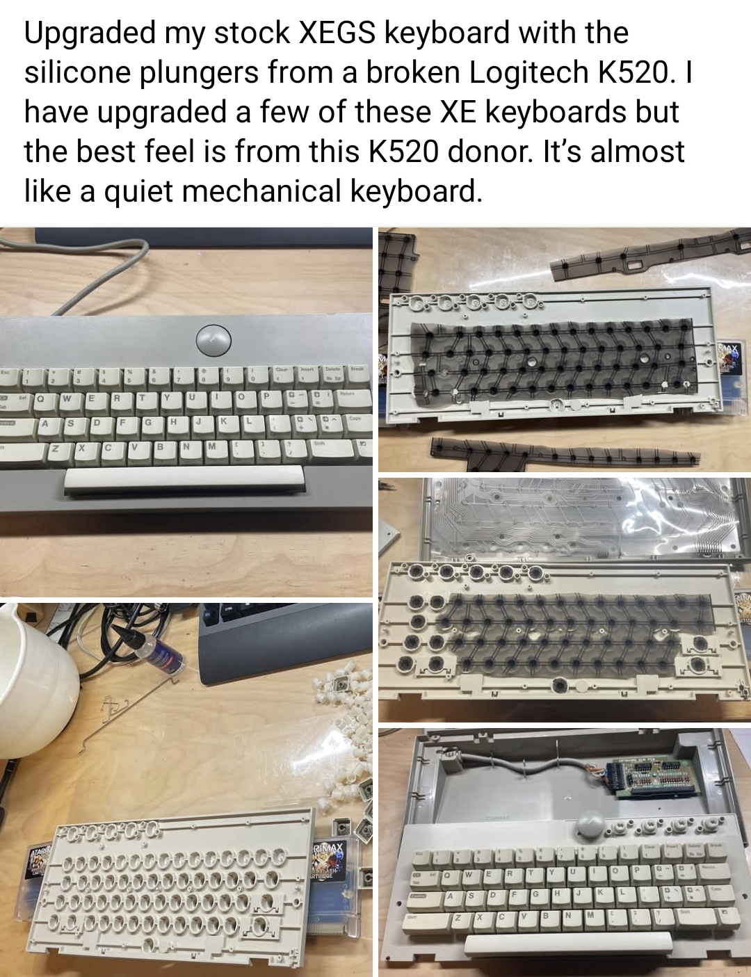

Hab heute eine Beitrag im Zuckerbook gesehen.
- Dateianhänge
- Screenshot_20250529_212540_Facebook.jpg (838.33 KiB) 3006 mal betrachtet
Greetings Black Panther
