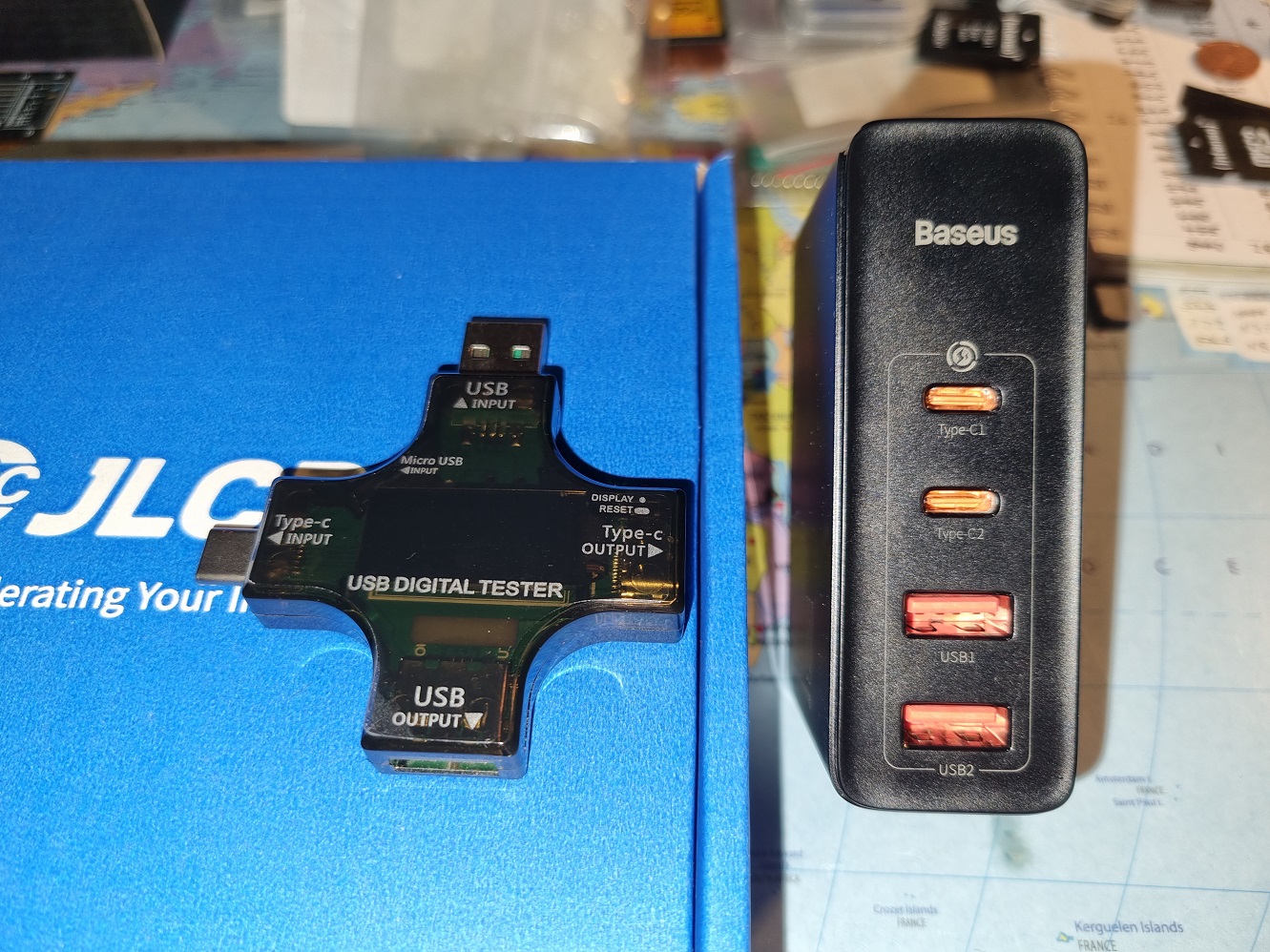

Der Fehler saß zwischen Monitor und Stuhllehne.
Ich habe den USB Tester mit eingestecktem Handy dran gehabt. Anstatt den Atari auf einen freien Port des Ladegerätes zu stecken, habe ich ihn auf einen freien Port des USB Testers gesteckt. Als ich die 9V im Display gesehen hab, war es schon zu spät. Gut das sowas nur mir passiert.
Das ganze ist aber glimpflich ausgegangen, der 600XL+ läuft wieder. Der PIC und das 512k OS ROM waren kaputt.
- Atari119.jpg (517.87 KiB) 8902 mal betrachtet

Gut das keiner der Custom-Chips hops gegangen ist, sondern nur leicht wiederbeschaffbare Teile. Daraus haben wir jetzt gelernt daß die ollen Chips zumindest
die Chance haben kurzzeitig 9 V zu überleben.
Wobei, reproduzieren würde ich den Fehler jetzt nicht unbedingt um die Beobachtung zu überprüfen!
