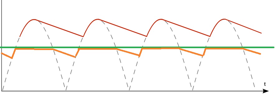

Wenn Du die alten Netzteile nutzen möchtest, würde mir die Spannungen mit einem Oszilloskop (einfaches Multimeter reicht nicht!) ansehen und ggf. die Elkos tauschen. Wenn diese langsam ihre Kapazität verlieren, wird aus der Gleichspannung langsam eine Gleichspannung mit "Dellen", was ebenfalls zu Funktionsstörungen führen könnte.
Etwas vereinfacht:
Der/die Kondensatoren dienen dazu die "Täler" der gleichgerichtete Wechselspannung, in der Grafik die hellgrau gestrichelte Linie, aufzufüllen, damit man eine konstante Gleichspannung erhält.
Unter Last (also z.B. bei eingeschaltetem(!) Computer) entladen sich die Kondensatoren aber schnell, so daß die Spannung nicht mehr konstant ist, sondern schwankt (rote Linie).
Das ist erst mal normal. Die Spannung direkt hinter dem Trafo (bzw. dem Gleichrichter) ist höher ist als die benötigte Ausgangsspannung. Es folgt eine Reglung, die bei uns die zu hohe, schwankende Spannung auf gleichmäßige 5 V stabilisiert. Solange die tiefen Stellen der schwankenden (roten), unstabilisierten Spannung ÜBER 5V liegt, kommen am Ausgang des Netzteiles saubere 5V raus (grüne Linie).
Verlieren aber die Elkos mit den Jahren ihre Fähigkeit schnell eine Menge Strom zu speichern, sinkt irgendwann der untere Punkt der roten Kurve unter 5V. Dann bekommt die Ausgangsspannung an diesen Stellen kleine Einbrüche, d.h. es kommen keine gleichmäßigen 5V mehr aus dem Netzteil, sondern eine Spannung mit mehr oder weniger starken Einbrüchen (orangene Linie). Im Extremfall (Elkos völlig taub) würde die Spannung stellenweise (100 x in der Sekunde) auf 0 V abfallen.
Das ist mit einem Multimeter nicht unbedingt messbar; da müßte dann schon ein Oszilloskop an den Start. Außerdem reicht es nicht, das Netzteil im Leerlauf, also ohne Last, zu messen. Es müßte schon ein Verbraucher dranhängen. Beim Testen eines unbekannten Netzteiles am besten nicht der Computer, sonder ein unempfindliches Teil, welcher etwa so viel Strom benötigt wie der Rechner. In diesem Fall ein Widerstand um die 3,5 Ω der mindestens (für eine kurze Messung) 5 W verbraten kann.

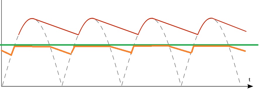

Etwas vereinfacht:

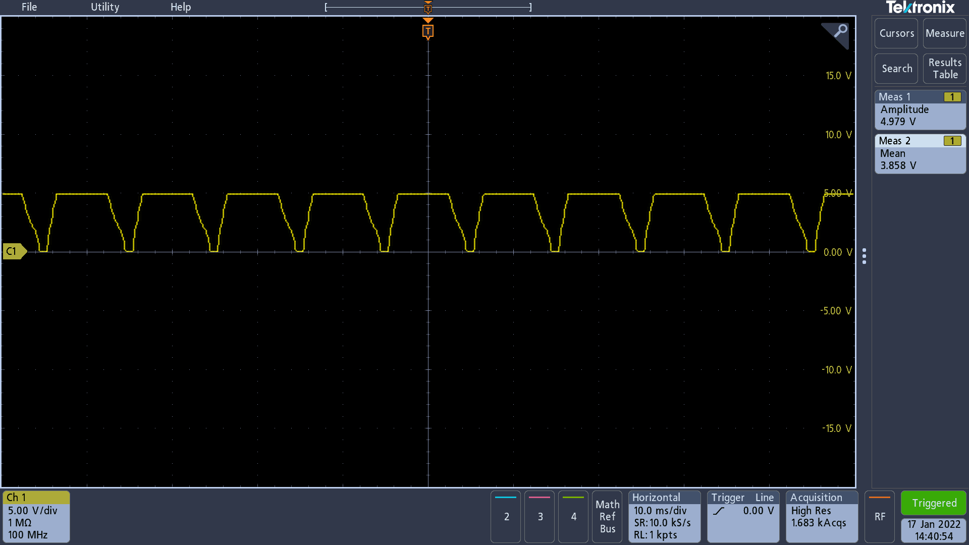

Edit: Zufällig habe ich auf der Arbeit heute eine Experimentierplatine passend zu diesem Thema auf dem Tisch.
Hier ein Screenshot wie die Spannung aussieht wenn die Kapazität des Elkos für den benötigten Strom zu klein geworden ist:
Mit totem bzw. ohne Elko:

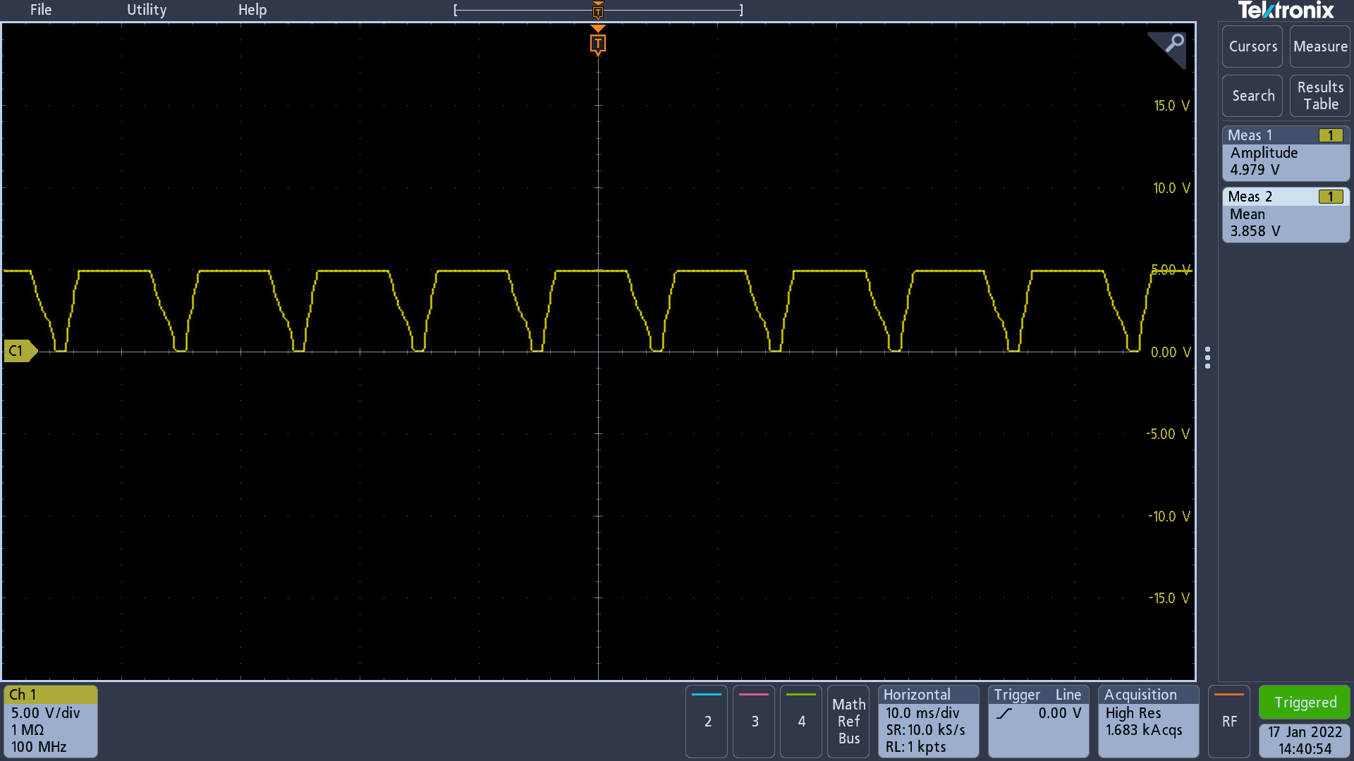

Da werde ich meinen Netzteilbestand wohl mal durchsehen und die "Bösen" ausmustern... Augenscheinlich kann man sie noch nicht mal so zerlegen, daß das Gehäuse heil bleibt und für etwas anderes zu nutzen wäre.
