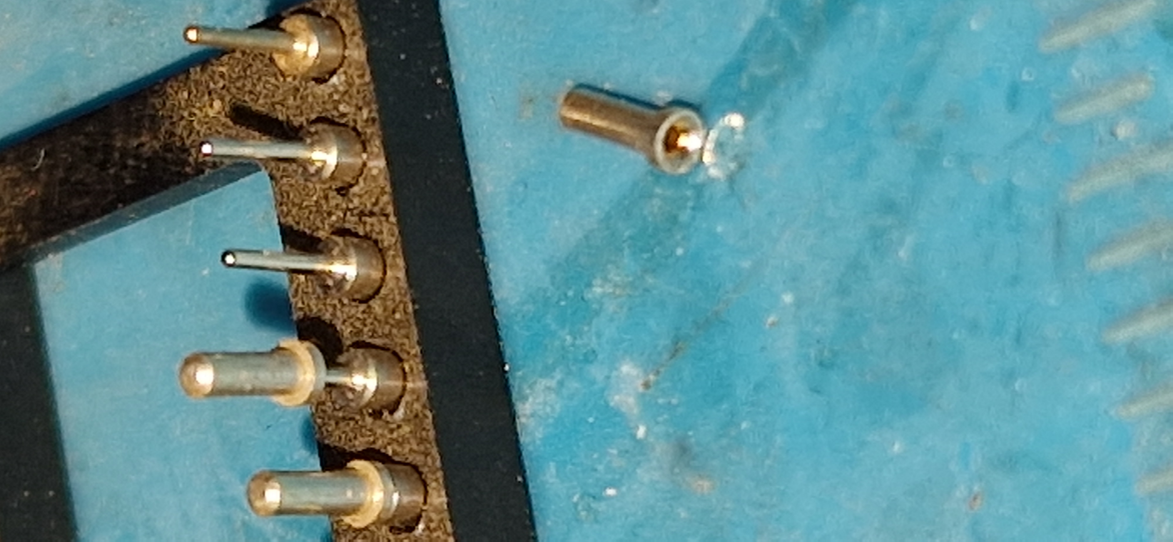

Früher hatte ich mal nen ganzen Schwung an einlötbaren IC-Einzelpin-Sockel.
Sind leider bis auf 2 Stück zur Neige gegangen.
Das war so:
Man hatte einen Quasi DIL40 Sockel bei dem man nach dem verlöten den Kunstoffträger Komplett herausziehen konnte.
Damit waren die einzelnen Sockel sehr flach was evt. für die Ataris auch interessant ist.
Hier mal ein Bild wie das so aussah:
Man kann an der Seite erkennen, das da bereits welche fehlen.
Nun habe ich lange gesucht, konnte aber genau diesen Typ mit DIL40 Träger nicht mehr finden :-(
Aber ich konnte diese Pins/Sockel lose finden:
https://www.luedeke-elektronic.de/socke ... IqfVqdAoCA
Die sind im Vergleich zu den "alten" auch wesentlich billiger.
Also wenn man mal was extrem flach haben muss, ist dies die richtige Wahl.
Auf dem 1500XL (Beetles ATARI-Laptop) habe ich die auch (glaube ich) eingesetzt.
Weiterer Vorteil: Man sieht nicht, das das IC gesockelt ist!

Was ich auf Deinen Fotos sehe, sind doch bekannte "Präzisions-Sockel" mit "gedrehten" Kontakten! Aber was meinst Du mit "... Kunststoffträger herausziehen ...". Meineswissens sind die Kontakthülsen oben geköpft, so daß sich der Kunststoffträger kaum entfernen läßt. Vielleicht durch aufbohren ...
Was mich auf Deinen Fotos wundert: die von Dir dargestellten Sockel scheinen unterschiedlich dicke Lötpins zu haben!
Jeder gut sortierte Elektronikhändler sollte solche Fassugen vorrätig haben, schau mal bei Reichelt ...
https://www.reichelt.de/de/de/shop/prod ... el%252040&
Wenn Du di Kontackte ohne den Kunststoffträger benötigst, bestelle Dir doch die von Dir verlinkten Einzelkontakte, bestücke einen Sockel lötseitig damit, verlöte das ganze und nach abkühlen zieht Du den Sockel ab ...

die haben keine unterschiedlichen Pins!
Wie ich schon geschrieben habe:
Das sind 40 kleine Hülsen, also die eigentlichen Sockel.
Diese sind auf die Stifte (die auf dem Foto dünner sind) aufgesteckt!
Der DIL40 Kunstoffkörper enthält also nur die dünnen Stifte und der nennt sich auch Carrier oder Träger.
Wenn Du mal genau hinschaust, siehst Du auch, das von oben nur kegelförmige Vertiefungen aber keine Löcher sind.

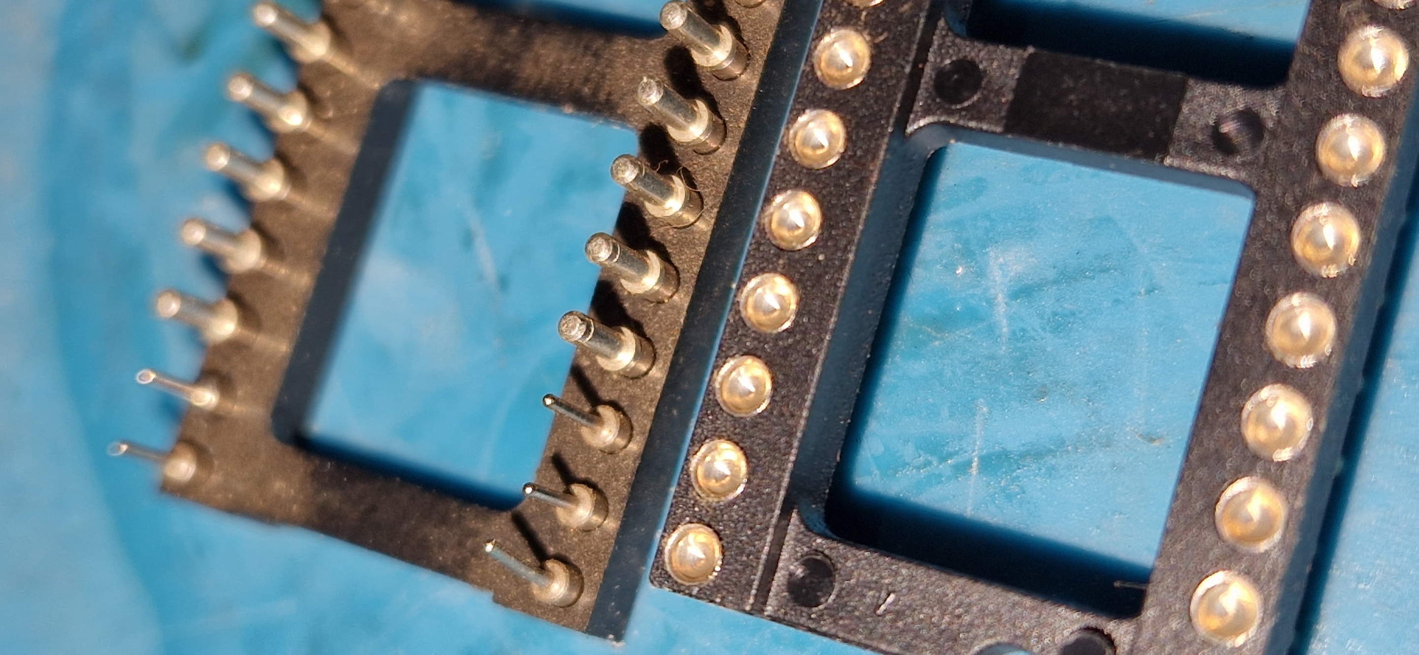

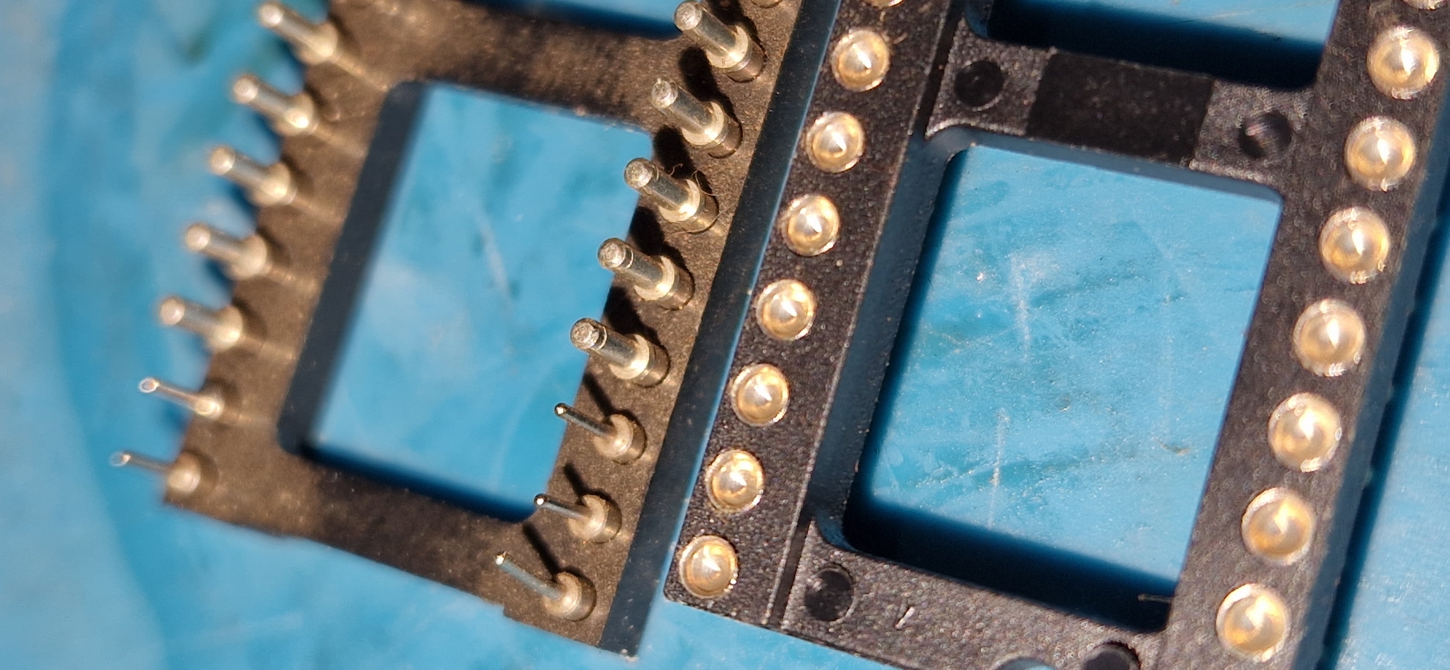

Hier noch ein Foto auf dem man das evt. besser erkennen kann:
die losen Hülsen gehen zwar auch, jedoch hat man mit dem Träger den Vorteil, das beim einlöten alle schön gerade sind.

Dann hatte ich das falsch verstanden. Das Foto jetzt zeigt auch deutlicher, was Du meinst. Ich kannte solche Art der Löttechnik noch gar nicht!
mega-hz hat geschrieben:
06.04.2025 20:29
Man kann doch erst einen entsprechenden Sockel mit den einzelnen Hülsen bestücken und dann verlöten, aber gewinnen tut man mit den verlinkten Hülsen scheinbar nichts, da sie in der freistehenden Höhe der Höhe eines kompletten Sockels entspricht. Es sei denn, man braucht den Platz, der vom Sockel blockiert wird, Leitungen für möglichst kurze Signalwege zwischen den Kontakten zu verlegen ...
