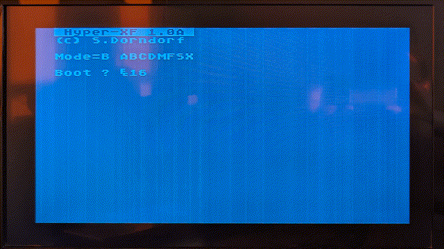

HyperXF
Alle Programme bis auf Nadral und Bruce Lee, welche ich per Fujinet gebootet hatte, lud ich von Diskette, wobei diese im speziellen Hyper-XF 2-Seiten-DD-Format formatiert sind, d.h. die Rückseite wird XF551-typisch "rückwärts" formatiert, geschrieben und gelesen, dabei durch das ROM aber wie eine normale Seite 2 einer Speedy o.ä. behandelt (ohne die Diskette wenden zu müssen), daher im Hyper-XF-Menü die Wahl zwischen "A" (Vorderseite) und B (Rückseite); interessant zu wissen, tut aber für die Tests sicher nichts zur Sache

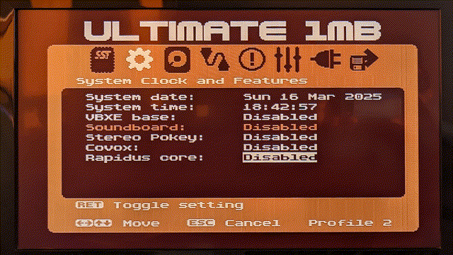

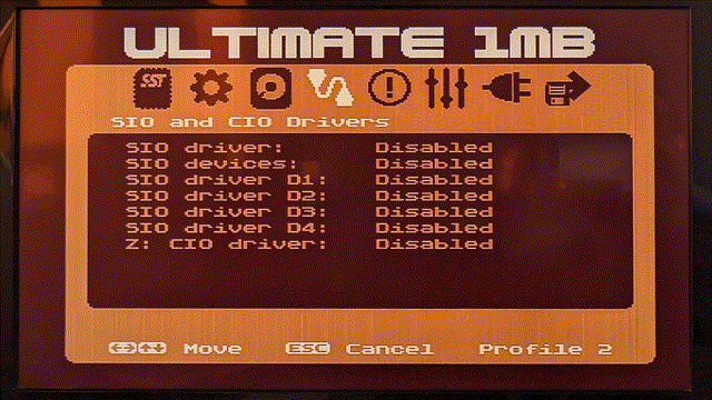

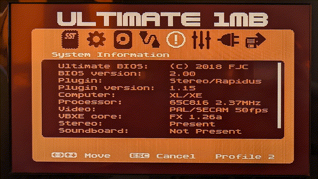

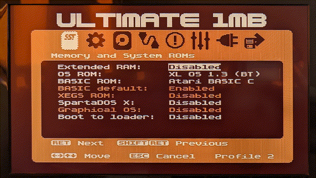

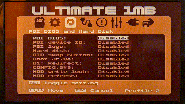

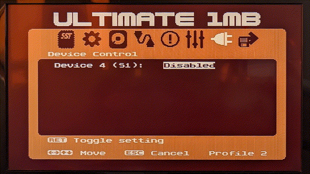

Ultimate 1MB
Die Einstellungen im Ultimate 1MB - das genannte "XL OS 1.3 (BT)" ist das Original XL OS mit SIO2BT-Patch

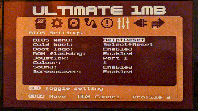

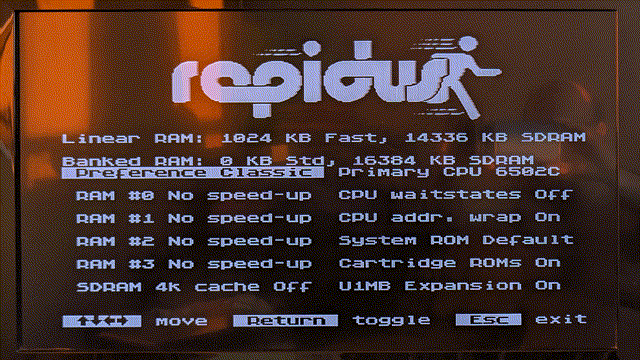

Rapidus
Ist via Ultimate 1MB abgeschaltet, aber der Vollständigkeit halber hier die Einstellungen

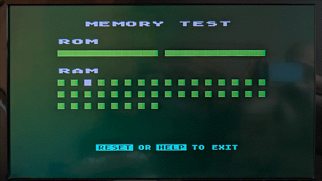

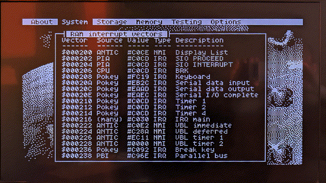

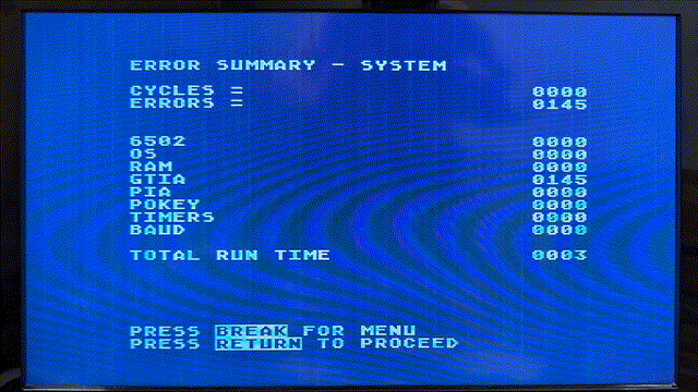

OS Selftest
Der normale Memtest des OS

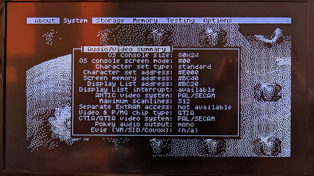

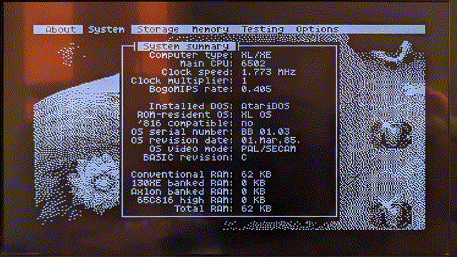

Sysinfo

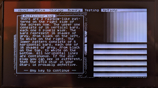

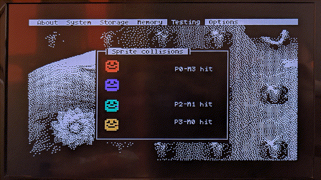

Sysinfo GTIA Bugtests, bei Test 2 wurde der "P1-M2 hit" getestet und die "Missile" läuft nach links, "trifft" aber offensichtlich nicht

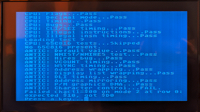

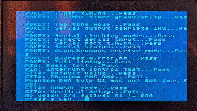

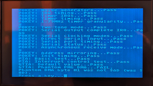

Acid800

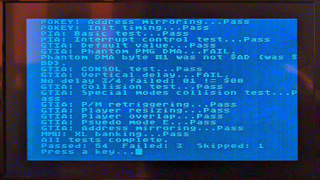

Die drei fehlschlagenden Acid800-Tests, 1x ANTIC, 2x GTIA und die Zusammenfassung

Gibt es wirklich Hardware-Defekte, die ein Software-Problem dieser Art verursachen? Für mich sieht das eher aus wie fehlerhaft eingeladene Programme. Vielleicht sind sie schon auf der Quellabspeicherung fehlerhaft oder durch die kabellose Übertragung - Du erwähnst die Anwendung eines SIO2BT - fehlerhaft ...
Edit: ich habe gerade das letzte Bild gesehen und der GTIA scheint tatsächlich fehlerhaft zu arbeiten, aber solch Auswirkungen wie beschrieben ist für mich trotzdem kaum zu glauben!
