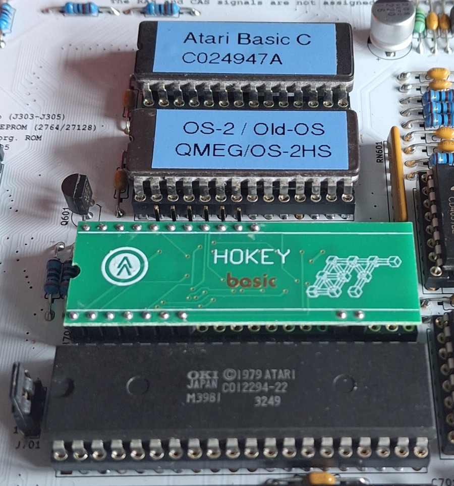

Meine zwei HOKEYs sind angekommen.
Das gute zuerst:

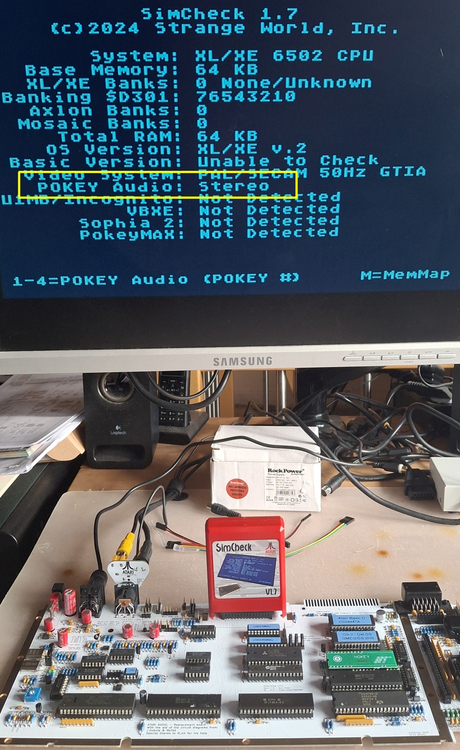

Der HOKEY funktioniert, und stört nicht den Betrieb des ersten POKEYs.
Auch wird er als zweiten POKEY erkannt:

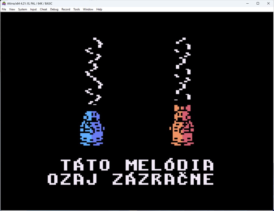

Das schöne Zvonky Demo aber nur eingeschränkt:
Linker Kanal funktioniert. Rechter Kanal nur die Musik aber kein Gesang.
