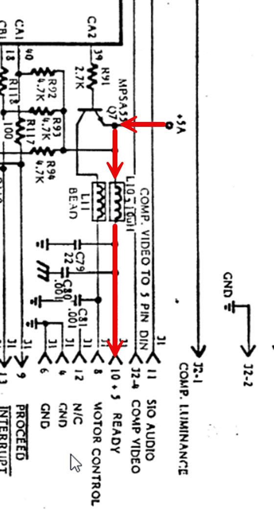

Was ich mich schon länger frage: sind die Spannungsleitungen am SIO eigentlich ständig "aktiv"?
Hintergrund: Das SIO2SD wird idR. ohne Netzteil angeschlossen und bezieht auch den Strom. Wenn mit originaler Floppy gebootet wird, muß die erstmal Initialisieren, bevor man den Computer einschaltet. Das SIO2SD ist technisch wohl schneller aktiv, aber ...

Ja, ich dachte auch immer, dass das READY-Signal (+5V) geschaltet ist. Aber nein, es liegt dauerhaft auf +5V.

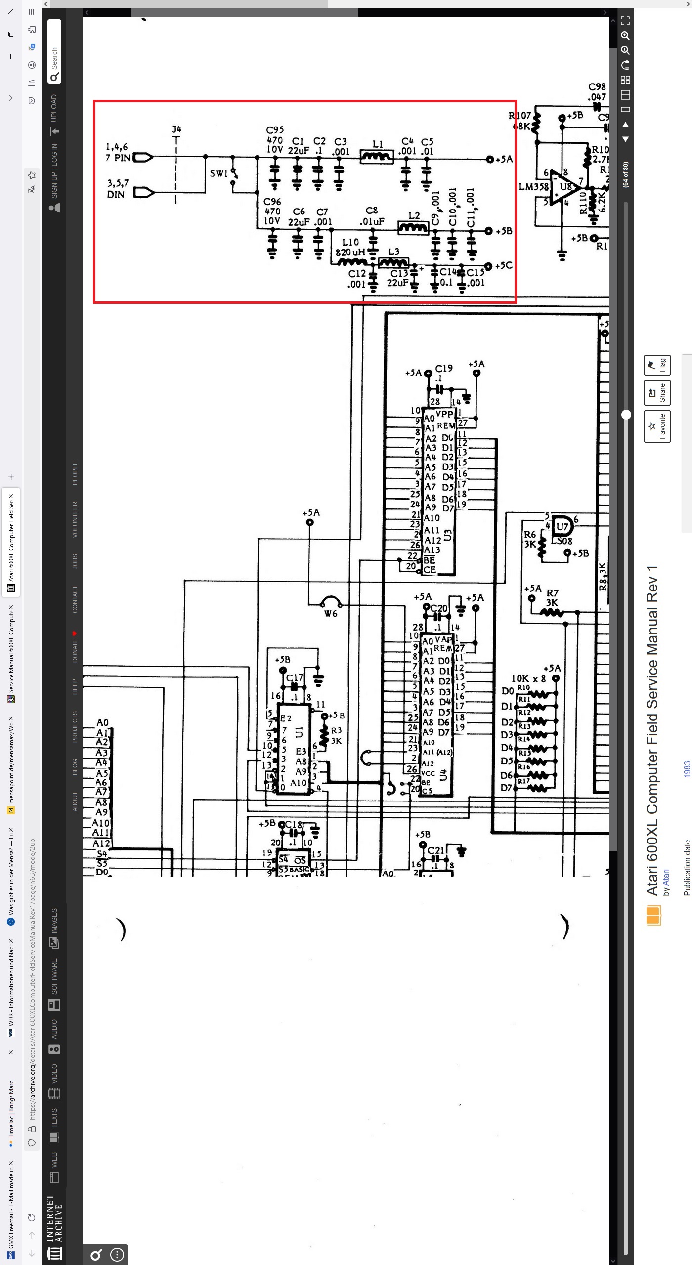

Hab´ gerade mal zwei Schaltpläne dazu gezogen.
Zum einen das Field Service Manual zum 600XL; daraus werde ich, ehrlich gesagt, garnicht schlau:
600XL Field Service Manual.jpg (576.7 KiB) 2483 mal betrachtet
Das ergibt für mich so garkeinen Sinn; Augenscheinlich werden die 5 V und Masse direkt hinter der Buchse kurzgeschlossen, der Schalter wird auch gebrückt?

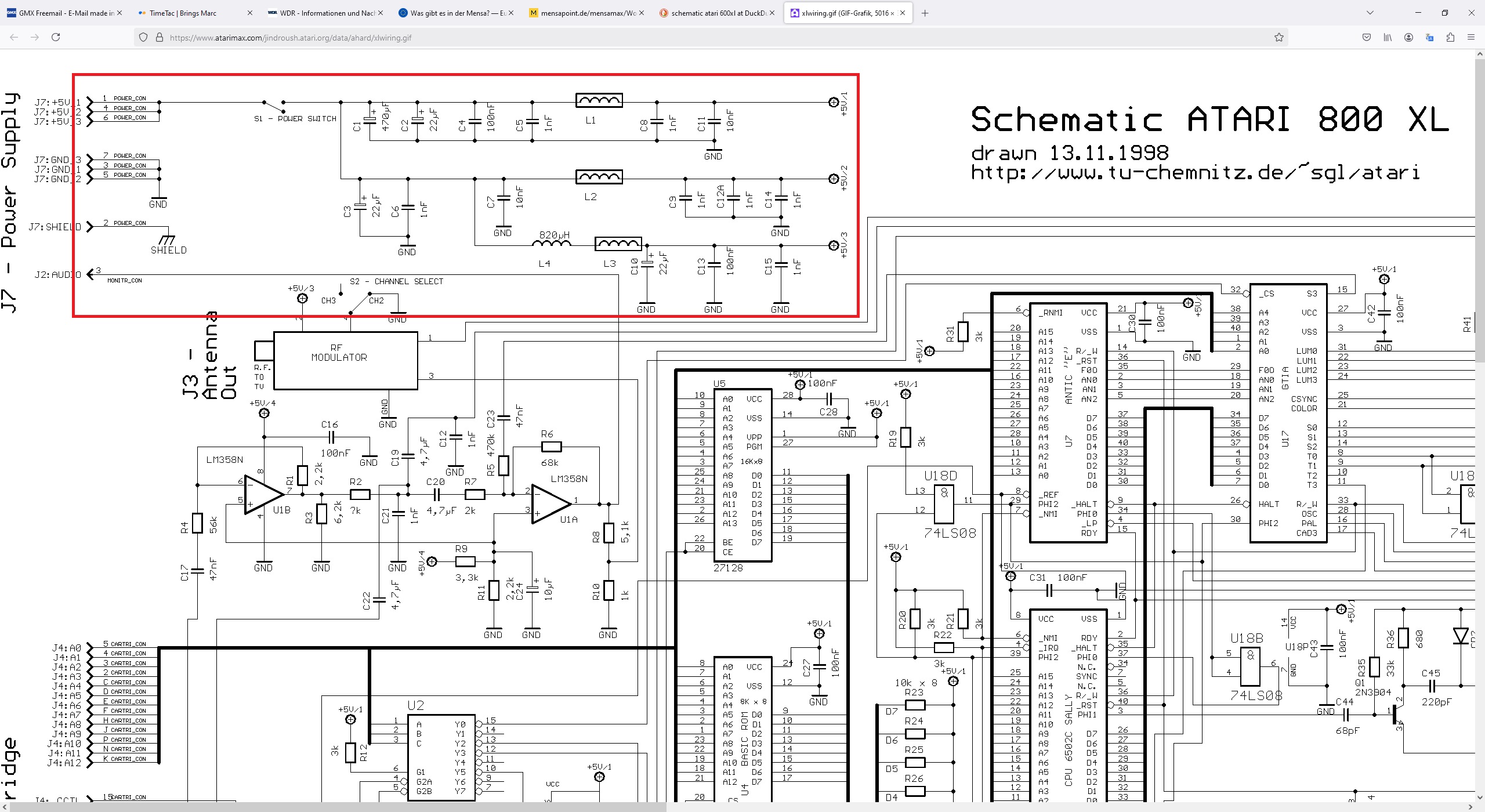

Etwas besser nachvollziehbar der Plan eines 800XL:
800 XL tu-chemntitz.jpg (750.52 KiB) 2483 mal betrachtet
Was ich bei beiden Plänen nicht sehe wäre dass die 5 V vor dem Schalter abgezweigt werden und damit irgendwo ständig 5 V anliegen, egal ob der Rechner an- oder ausgeschaltet ist...
WENN da bei ausgeschaltetem Rechner tatsächlich 5 V anliegen, müssten die eigentlich irgendwoanders herkommen.
Oder habe ich da etwas missverstanden?
