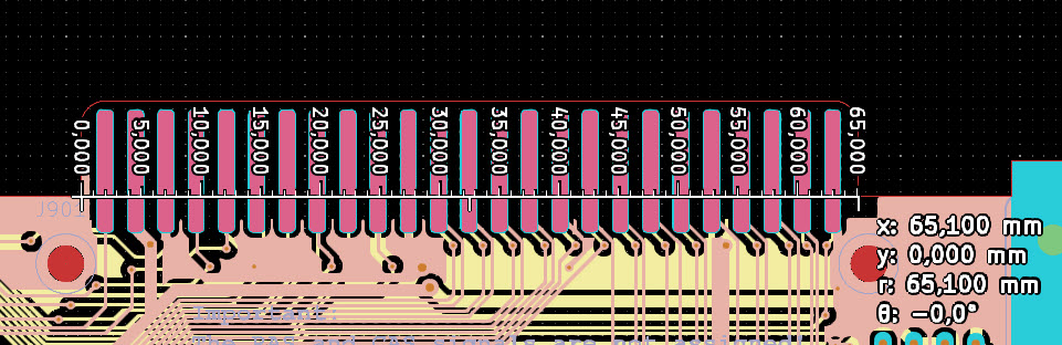

Der PBI-Anschluss ist zu schmal!
Der PBI-Anschluss hat bei meiner Platine eine Breite von 65,1 mm.
- PBI.jpg (152 KiB) 26474 mal betrachtet
Jürgen hat folgende Maße an den original ATARIs gemessen:
- 600XL Rev.A: 65,95 mm
- 600XL Rev.B: 65,81 mm
- 800XL Rev.A: 65,85 mm
Ich selbst habe auch noch eine Messung an einer org. 600XL Platine mit meinem Billigmessschieber durchgeführt und 66mm gemessen... also knapp 1mm ist der PBI am 600XL+ zu schmal.
Die Folge ist, dass die Erweiterungskarte nicht richtig sitzt bzw. sich bewegt, wodurch der Kontakt gestört wird.

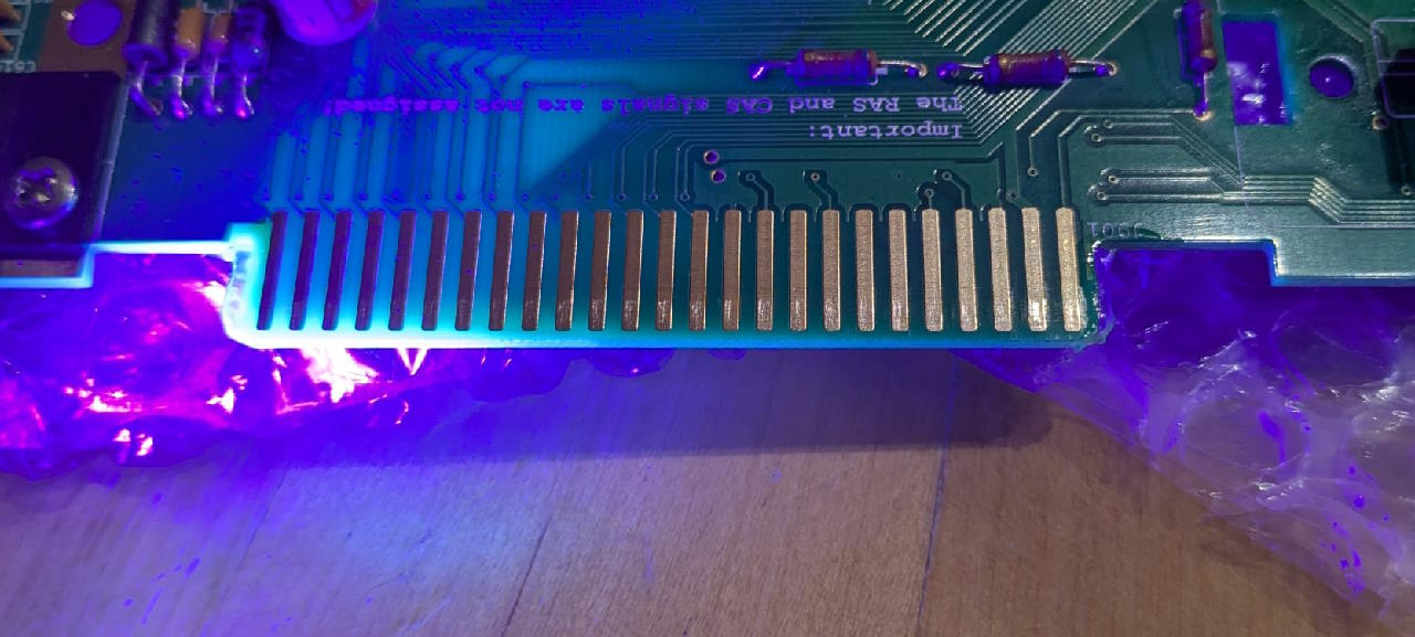

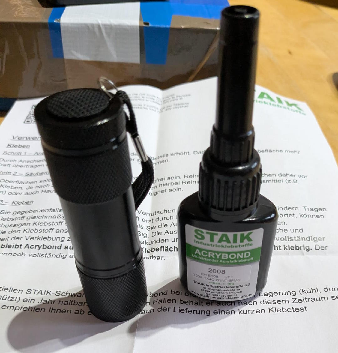

Ich habe Acrybond UV-Kleber (dickflüssig) verwendet. Im Prinzip will ich die Platine am PBI verbreitern.
Ob man Acrybond oder irgendeinen anderen flüssigen Kunststoff nutzt, ist dabei sicherlich egal.
Da ich zwei linke Daumen habe, musste es ein Kleber sein, der erst klebt, wenn ich es möchte. Deshalb ist dieser UV-Kleber für mich ideal. Er ist sehr dickflüssig, lässt sich gut auftragen und härtet durch UV-Licht wirklich hart aus.
Leider kostet er knapp 22 Euro.
- Acryl-Kleber.jpg (135.13 KiB) 26474 mal betrachtet
Hier ein paar Bilder, wie ich es gemacht habe.

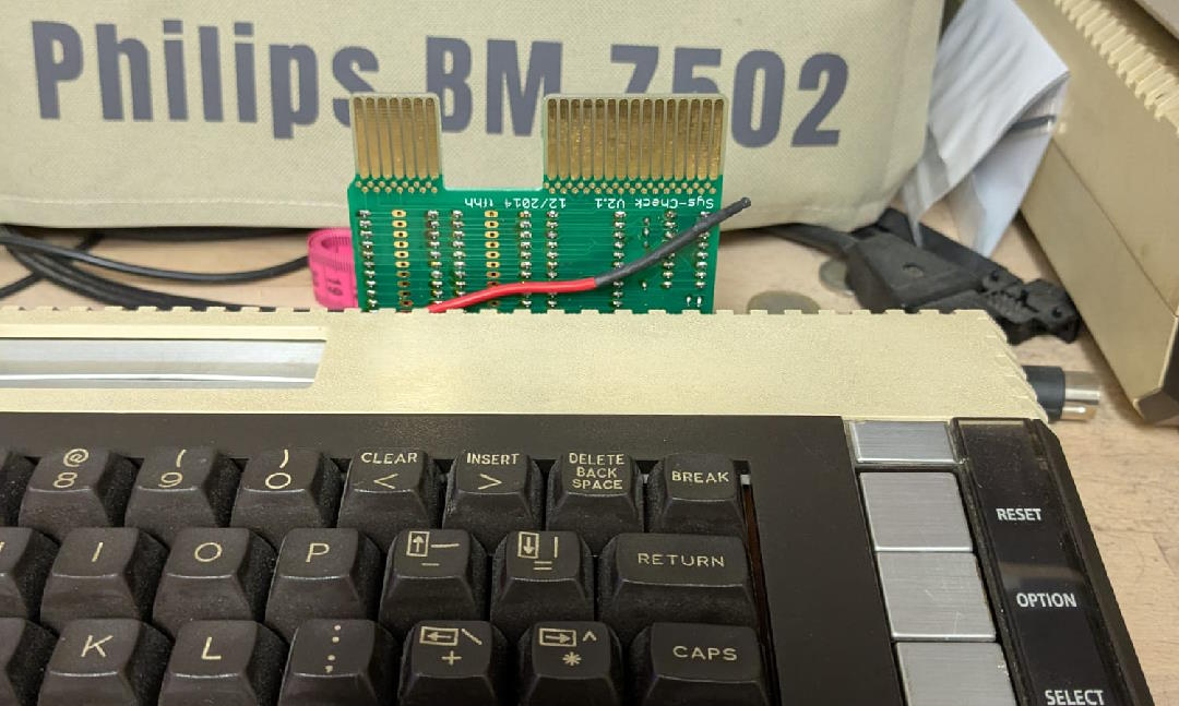

Als erstes trägt man den Kleber auf beiden Seiten des PBI auf und härten diesen durch. Daran denken, dass ihr nur 1mm insgesamt verbreitern müsst.
- Acryl-haerten.jpg (107.3 KiB) 26474 mal betrachtet
Anschließend kann man mit Schleifpapier (oder einen Dremel) den Kleber in die richtige Breite und Höhe bringen.
Bei mir sind es leider 67mm geworden, da ich meinen Dremel nicht finden konnte und leider 2 linke Daumen habe
- 600XLwithAcryl.jpg (35.38 KiB) 26474 mal betrachtet
Der SysCheck lässt sich nun fest aufstecken und wackelt kein Stück mehr.
- 600XLwSysCheck.jpg (101.73 KiB) 26474 mal betrachtet

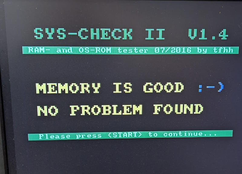

Wie ihr sehen könnt, läuft mein SysCheck nun am 600XL+ ohne Probleme – auch mehrfach gestartet.
- SySCheck.jpg (57.42 KiB) 26474 mal betrachtet

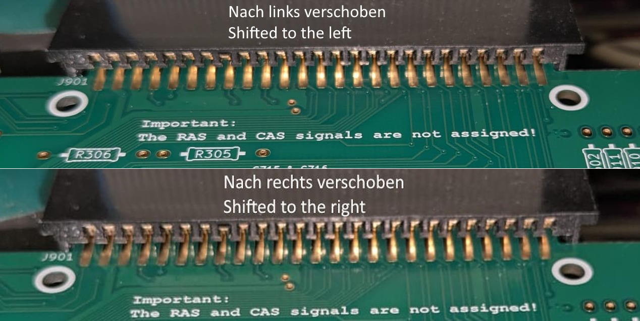

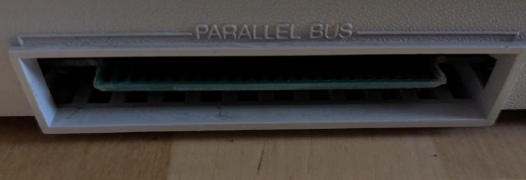

Da das Thema bei AtariAge aufkam, hier noch einmal ein Bild des Versatzes:
- Fehler.png (1004.39 KiB) 26370 mal betrachtet
Es kommt also zu keinem Kurzschluss.

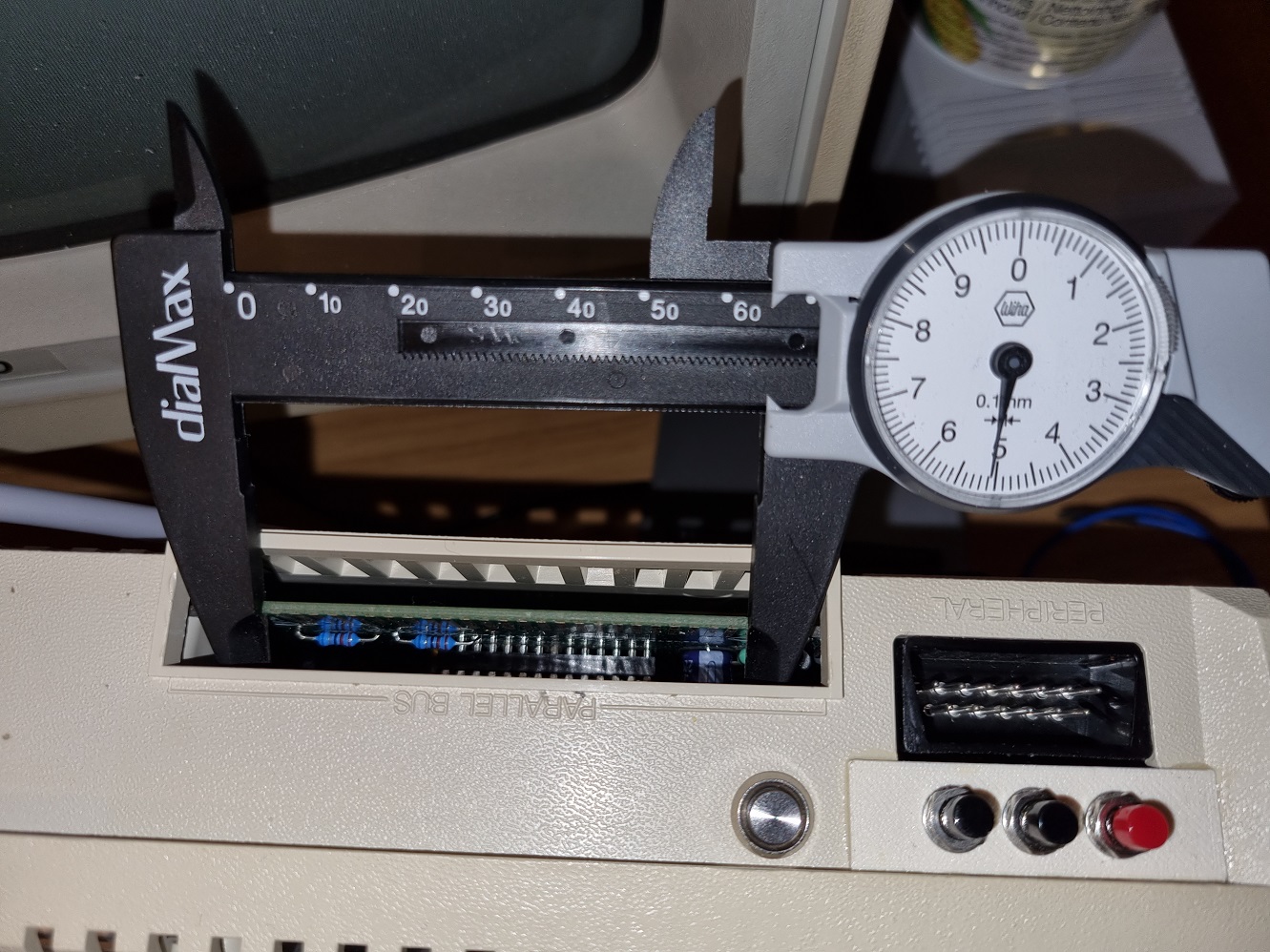

Re: 600XL+ -> Defekter PBI
Verfasst: 05.01.2025 14:29
von Brechreiz
Mein PBI ist 651 mm breit. Der SYS-CHECK II funktioniert und passt zu100 %. Da wackelt nichts und sitzt bombenfest. 20 mal rein/raus und sitzt noch immer fest.
VG Jürgen

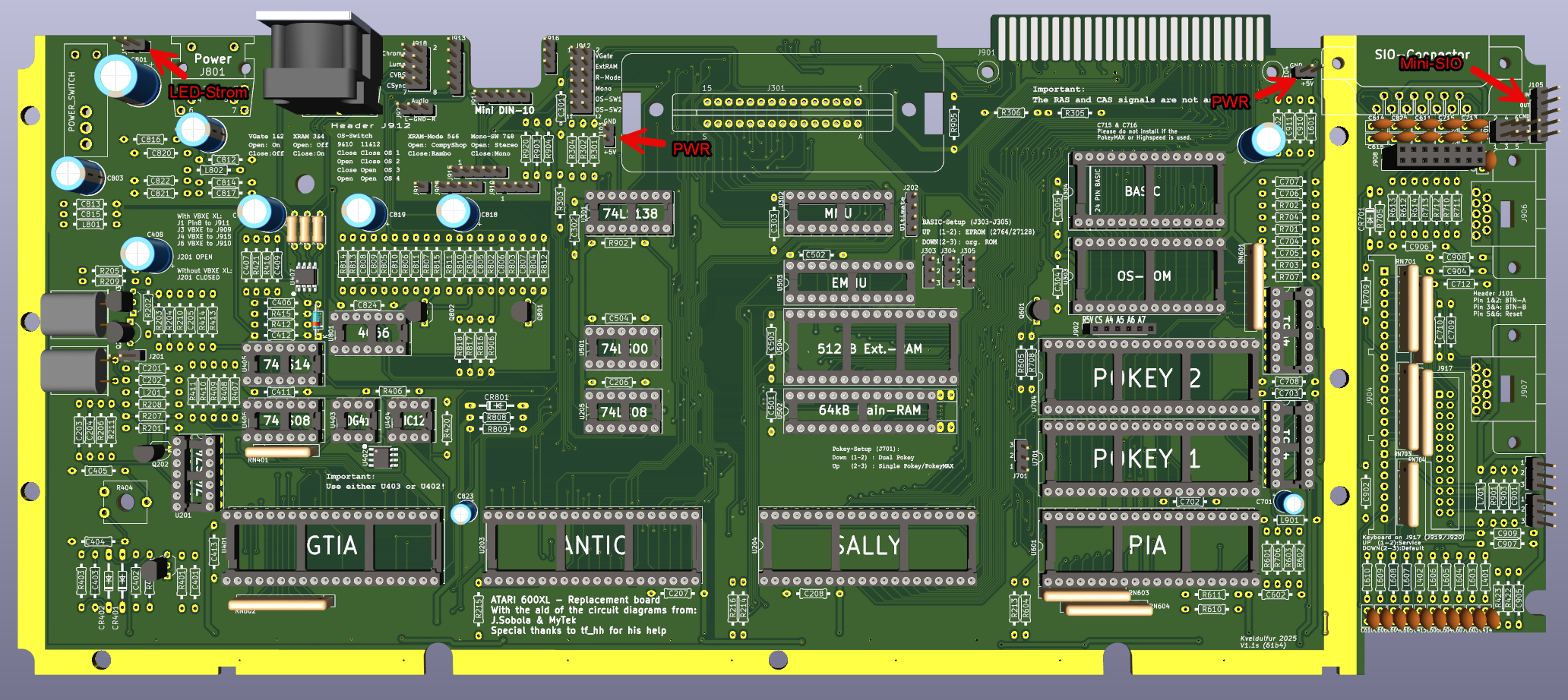

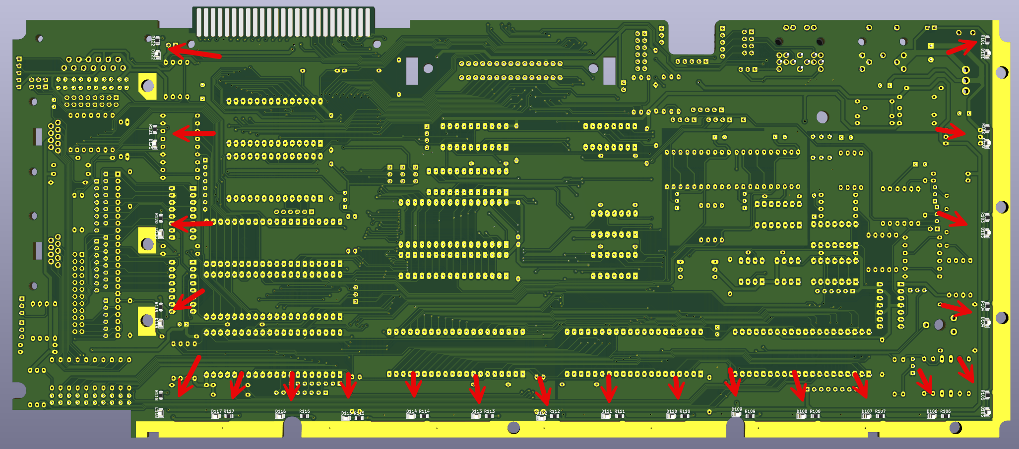

Vielleicht hätte ich das als erstes zeigen sollen... evtl. gefällt euch das gar nicht?!
So sieht es aus:
- Front600XL+SE.png (994.66 KiB) 25953 mal betrachtet
- Back600XL+SE.png (801.19 KiB) 25953 mal betrachtet

doch passt schon, als Unterboden Beleuchtung schon ok!
Da ich die neuen Versionen der Tastaturplatine noch nicht bestellt habe, werde ich auf der Unterseite auch noch ein paar Plätze für Schwarzlicht-LEDs einfügen, dann kann die Platine selber auch von oben beleuchtet werden!
Fehlt dann nur noch ein Adress-Decoder auf D4xx, damit die LEDs synchron zum Bildschirm arbeiten
