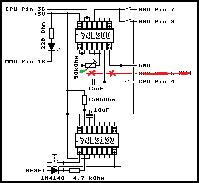

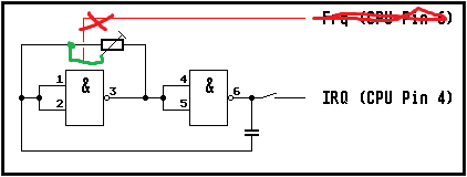

Ich habe mal angefangen, die kleinen Erweiterungen von BP in einem Schaltplan zu vereinen. Bei der CPU-Bremse gibt es noch Kleinigkeiten zu hinterfragen:
Den Trimmer hat er wie einen normalen Widerstand beschaltet. Ich gehe aber davon aus, daß das dann nicht funktioniert. Nach den Angaben im Text gehe ich davon aus, daß der Mittenkontakt des Poti an CPU Pin 6 angeschlossen wird - ist das korrekt?
Für zwei Schaltungen wird je ein gleicher NAND IC verwendet, aber insgesamt nur 3 Gatter. Diese habe ich in einem vereinigt. Sollte man den unbenutzten Gate nicht auch mit einem definierten Pegel beslegen?

Also zu dem letzten Punkt:
Ja, unbenutze Gatter sollte man immer an den Eingängen auf einen definierten Pegel legen, ob GND oder VCC ist dabei egal.
Die unbenutzen Ausgänge einfach offen lassen.

Ich weiß auch nicht, warum er seine Seite nicht weiter betreiben wollte. Ich habe mir aber jetzt mal die Zeit genommen (um meine obige Frage zu bebildern) meine mit EC-Creator erstellte Schaltung - die ich gerne als IC Belegungsplan darstelle - auf den PC übertragen und zu editieren (die zur obigen Frage bezüglich Leitung in rot):
Hier noch mal die CPU Bremse:

wie kommst Du darauf, das /NMI da mit verwendet wird?
Das macht doch keinen Sinn!
Deine rote Linie, also die Mittelanzapfung des Potis, muss am linken oder rechten Pin vom Poti verbunden werden!

Dann habe ich was in Elektronik mißverstanden. Und auch seine Beschreibung. Danke für die Richtigstellung! Ich habe den Text so verstanden, daß die einzustellende Frequenz am Pin 6 abgegriffen werden muß ...
Dann werde ich meine Schaltungen morgen entsprechend anpassen!
Beiträge: 2013
Has thanked: 645 times
Been thanked: 715 times
Re: Mini-Mods von Bernhard Pahl
:-) Ja, am Pin 6 des 7400! Da kommt die eingestellte Frequenz RAUS und geht zum IRQ Eingang.

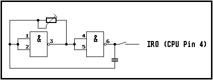

Hier nun die korrigierten Schaltbilder:
Im Gesamtplan sieht das dann folgendermaßen aus:
Das, Ganze läßt sich jetzt auch leicht auf einer 3er Lötstreifenplatine realisieren ...

Sieht gut aus!
Noch ein Tip: es gibt Potis mit Schalter, ähnlich wie früher bei den Autoradios...
Damit hatte ich damals die Bremse gemacht, vereint das Regeln sowie das komplette Abschalten der Bremse!
