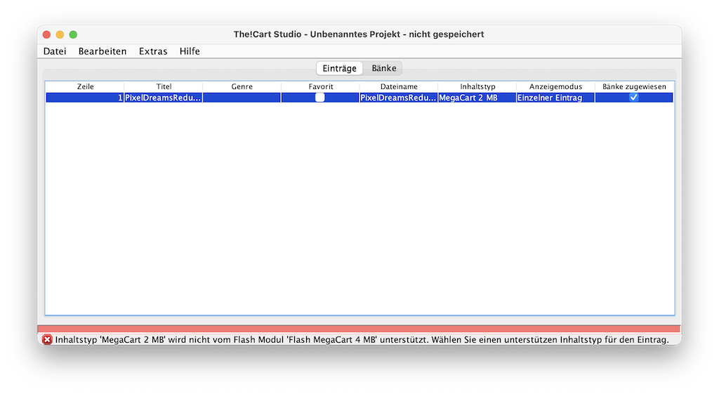

Durch JAC!´s Demo habe ich mal wieder meine beiden 4MB Flash MegaCarts entstaubt, die ich vor vielen Monden schon mal mit Software beschrieben habe.
Jetzt weiß ich gerade nur nicht mehr, wie´s genau geht und habe mir erstmal das MegaCartStudio 5.8 heruntergeladen. Das läuft aber nicht auf meinen Macs (M1 + M4), Icon hüpft nur kurz und dann bricht der Vorgang kommentarlos ab. Ist Java, welches installiert ist. Eclipse mit WUDSN, der einzige Grund, warum ich Java überhaupt anfasse, läuft auch einwandfrei (nachdem ich das in JAC!´s Mac-Installer enthaltene eclipse gelöscht und durch das aktuelle ersetzt habe).
Also "TheCartStudio" heruntergeladen, sowohl die Java- als auch die Mac-App-Version laufen, zeigen aber den falschen Inhaltstyp an:
Was habe ich übersehen oder mache ich falsch?
Gibt es noch andere Wege, die Demo auf das Modul zu zaubern?

Ich glaube es war ein Hinweis darauf, dass The!Cart Studio nicht gehen wird mit einer MegaCart.

Obwohl ich mal zwei von diesen Carts besessen habe (1x von Bernd, 1x von santosp), habe ich nie selber etwas darauf geflasht. Gerade mal in meiner Sammlung von alten A8 Tools nachgeschaut und dort einen Ordner mit "Megacart 4MB" gefunden. Darin sind Programme von 2013 und 2014 enthalten, u.a. Maxflash-Studio und Megacart-Studio, sowie einige flashbare Images und sonstiger Kram.
Beim Maxflash Studio handelt es sich um einen Installer in Form einer .EXE Datei, beim Megacart-Studio um ein .JAR Programm (für Java). Lief damals glaube ich alles unter Windows (Win XP oder Win 7). Der Ordner ist ca. 25MB groß und fast alles ist bereits geZIPpt, weiß nicht genau ob ich das mit meinem kostenlosen E-Mail Provider so als Anhang mailen kann. Lass mich wissen, wie ich dir die Sachen zukommen lassen kann und dann viel Spaß beim rumärgern, äh, flashen (mir war das damals zu umständlich und viel zu zeitaufwändig). Wobei ich auch noch irgendwo einen Account bei Dropbox habe und dort die Sachen ablegen und dir den Zugriff darauf erlauben könnte (sofern mir das Passwort dazu wieder einfällt)...
Yellowman hat wohl mehrere dieser Module in seiner Sammlung und mit den verschiedensten Sachen geflasht, u.a. einem 4MB Demo-Image - und dazu hat er auch eine besonders kurze Anleitung geschrieben...
Verdammt_lies_das.txt:
"Beschreibung für "Dummies" um das 4MB Flash MegaCart zu Flashen
1. Demos4MB.ATR Mounten und 4MB MegaCart in einem mit mind. 64 Kb XL/XE einstecken.
2. Original OS wählen und mit gedrückter Option Taste (unterbindet das Starten des Moduls) einschalten.
3. (My)Dos.sys wird geladen, anschließend SPDSIO1.AR0 (Highspeed Routine) und dann Flash4mb.AR1.
Sollte nicht das original OS verwendet werden, die Datei SPDSIO1.AR0 in *.COM umbenennen.
4. Im Flashmenü Punkt A für Flash Modul löschen, mit Y bestätigen.
5. Im Flashmenü Punkt C, dann F (4MB), dann A (Datei in Speicher laden), dann Dateiname DEMOS.ROM eingeben,
das Programm springt ins Flashmenu, hier ist D unterlegt, nun Y drücken und 18 Minuten warten ;-)
Ist alles geflascht kann das Modul gestarted werden.
Getested mit Sio2SD, Sio2USB und IDEKMK2 (7 Minuten zum flashen).
Viel Spaß,
Dirk. (Yellow_Man)"
Die 18 Minuten Wartezeit beziehen sich dabei auf ultraspeed-SIO bzw. 3x SIO, mit 1x SIO dauert das Flashen des Moduls noch deutlich länger (mit dem KMK-IDE bzw. IDE-2 deutlich kürzer).

Und: Das The!Cart Studio kann 4 MB MegaCart .car Dateien erzeugen, aber das ist nicht wirklich hilfreich,
