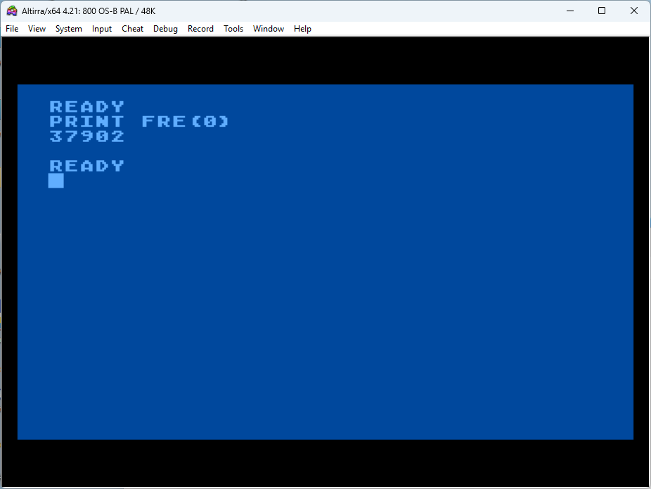

Ich habe in meinem neu Varren Atari 400 die Speichererweiterung hier aus dem Shop eingebaut. Wie kann ich sehen, ob sie funktioniert?

BASIC Modul rein und dann:
print fre(0)
13326 = 16K
37902 = 48K
- Screenshot 2024-11-20 104305.png (21.32 KiB) 8106 mal betrachtet

So ich habe 48k, das läuft schon einmal gut.
