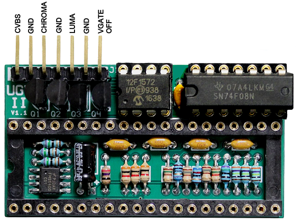

UGV-II ist jetzt verfügbar: https://ataribits.weebly.com/blog/possi ... te-in-2024
Vorteil gegenüber dem Vorgänger:
  • Nochmals verbesserte Bildqualität
  • einfacherer Aufbau, da nur ein (einfach einzulötender) SMD-Baustein, sonst alles THT
  • sehr günstiger Preis (alle Bauteile inkl. Platinen ca. 15-20 Euro)
Mytek hat mich schon sehr früh in seine Entwicklung informiert und als Tester auserkoren.
Ich habe bereits eine Platine zusammengelötet und getestet. Funktioniert alles wie versprochen.
Für einen Bastler mit ein klein wenig Löterfahrung ist der Aufbau in 1-2 Stunden machbar.

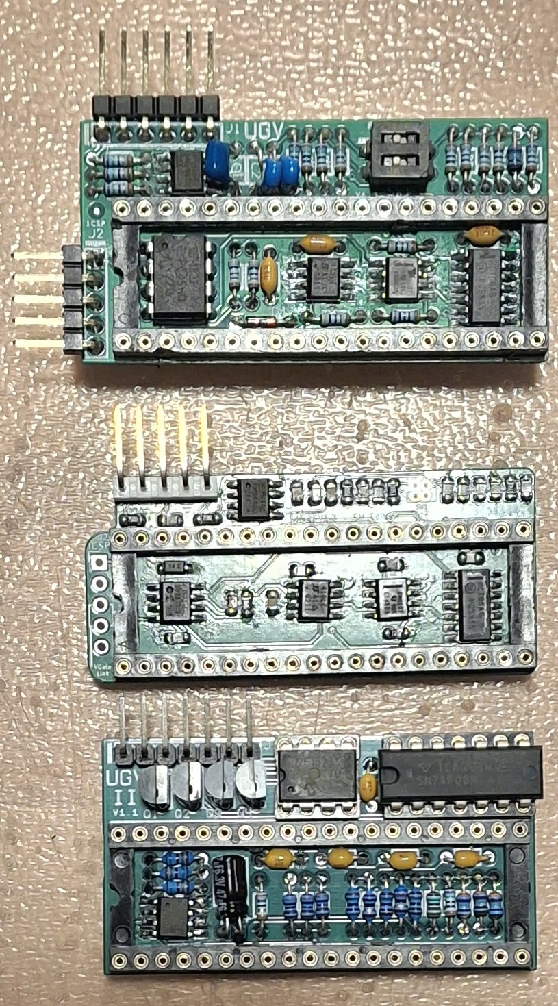

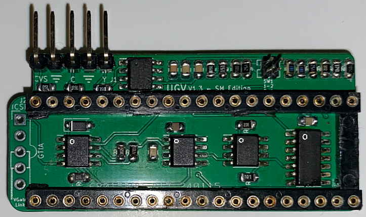

Hier übrigens alle drei derzeit vorhandenen UGV Varianten:
Oben die klassische UGV der 1. Generation
In der Mitte die UGV-Small in reiner SMD Bauweise (vom Aufbau aber wie die Obere) - diese passt auch in den 600XL ohne anzustoßen
Unten die neue UGV-II
Overange will auch von der UGV-II eine reine SMD Version erstellen, die ist dann für den durchschnittlichen Löter aber nicht mehr geeignet für den Selbstbau.

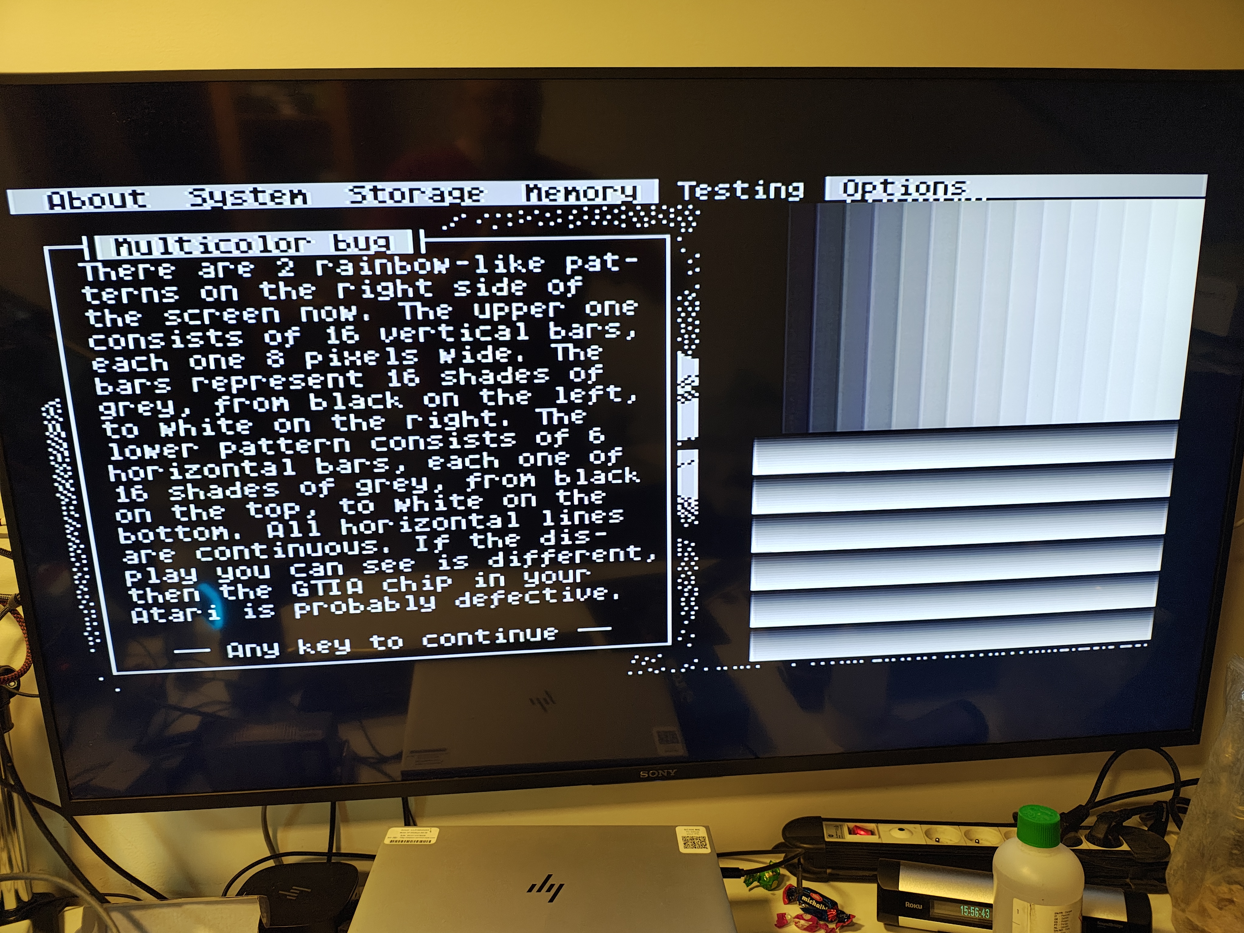

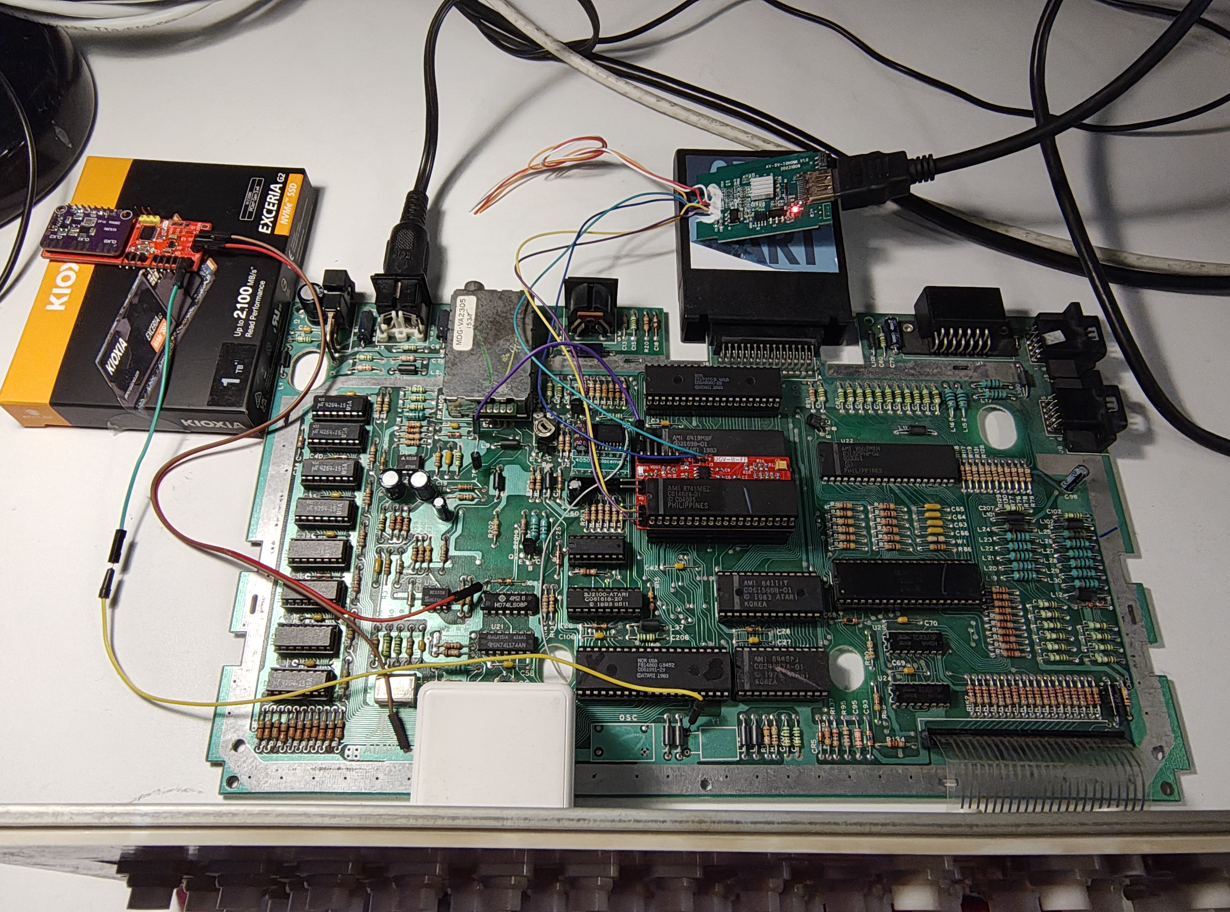

Heute habe ich die UGV-II Erweiterung aufgebaut. Der Aufbau hat problemlos funktioniert. Der Bausatz war hervorragend beschriftet, vielen Dank noch mal an OLIX. Der Einbau in den Rechner machte jedoch Probleme. Der GTIA Chip war in meinem Rechner gesockelt, allerdings nur in einer einfachen Fassung mit Federn. Aus dieser Fassung ist die UGV-II Erweiterung immer wieder herausgerutscht. Ich musste erst eine Präzisionsfassung einlöten, damit die Erweiterung fest sitzt. Die von Olix mitgelieferte Leiterplatte mit S-Video Steckverbinder habe ich erst mal nicht aufgebaut, sondern die Signale mit Litze angeschlossen. Die Signale FBAS und Luma habe ich über die Induktivitäten L7 und L9 zur Video-Buchse geführt. Das Chroma Signal habe ich direkt an den bisher unbeschalteten Pin 5 der Video-Buchse angeschlossen. Zusätzlich habe ich noch einen Masseanschluss von der UGV-II Platine über eine Litze direkt an die Video-Buchse des Rechners angeschlossen. Frage an die Profi-Elektroniker: Ist das so ok? Oder kann man das besser machen?
Bisher habe ich nur die nackte Rechner-Leiterplatte zum Funktionstest an einen Fernseher mit S-Video Eingang angeschlossen. Das Bild ist besser als über FBAS aber nicht besser als bei der SpectreAV-Erweiterung. Leider habe ich nicht das Testprogramm das im Beitrag von Panico weiter oben zu sehen ist. Kann mir das bitte mal jemand schicken? Dann könnte ich das noch genauer testen.
Leider ist diese Leiterplatte für den Einbau in einen 600XL ungeeignet. Es soll aber auch eine Version für den 600XL geben, Die würde ich grundsätzlich favorisieren, das sie auch in den 800XL passen würde (zumindest von den Bildern auf ATARI AGE). Das wäre dann auch eine Alternative zu Spectre AV, die nicht so einfach in den 600XL einzubauen ist.

Danke für deine ausführliche Rückmeldung.

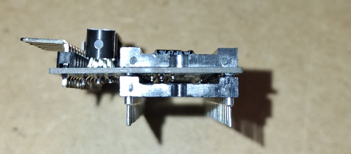

...allerdings nur in einer einfachen Fassung mit Federn. Aus dieser Fassung ist die UGV-II Erweiterung immer wieder herausgerutscht. Ich musste erst eine Präzisionsfassung einlöten, damit die Erweiterung fest sitzt.
Da hast Du absolut Recht. Ich werde künftig darauf hinweisen, dass eine Präzisionsfassung genutzt werden sollte.
Das kann man durchaus so machen, da spricht nichts dagegen. Nutzt man die kleine S-Videoplatine hat das nur den Vorteil, dass man ein Standardkabel verwenden kann und man noch das Originalsignal an der AV-Buchse anliegen hat.
Das UGV-Modul hat nicht den Anspruch besser zu sein. Die Qualität ist in etwa identisch mit dem UAV oder Spectre. Es gehr lediglich einen anderen Ansatz durch den Huckepack des GTIA anstatt des 4050 und bietet zusätzlich noch die V-Gate Funktion (Overscan). Und natürlich der große Vorteil, dass man sich die Platine selber beschaffen und bestücken kann. (Das Testprogramm ist im Anhang)
... und auch hier gebe ich dir recht. Es gibt auch eine Small-Version die in den 600XL passt:
Falls du Interesse hast, melde dich bei mir. Ich kann noch eines davon zusammenbauen. Oder falls du sehr gut SMD löten kannst, auch als Bausatz.
Das ist zwar noch die UGV-I Version, aber die ist genauso gut. Von der UGV-II kommt zwas auch noch eine reine SMD Version, welche in den 600XL passen wird, aber die ist noch schwieriger von Hand zu löten, da einige SMD-Teile wirklich winzig sind.

Das Testbild und das Bild bei Spielen ist super. Nur der Einschaltbildschirm bei BASIC / DOS ist für mein Empfinden nicht so viel besser. Es sind leichte vertikale Streifen zu sehen. Ist nicht dramatisch, aber eben nicht so super wie das Bild bei Spielen.

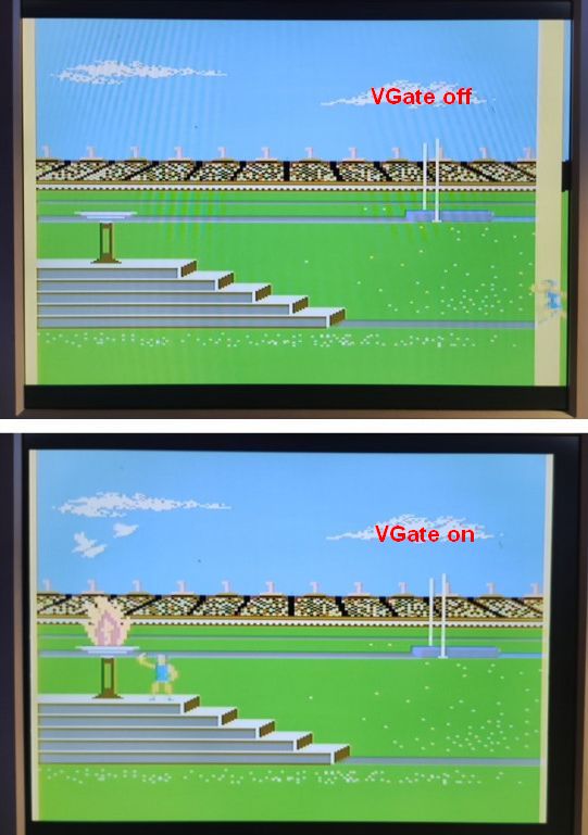

Die VGATE Funktion löst das Problem, dass auf modernen Bildschirmen kein Overscanbereich vorhanden ist.
Früher, zu Röhrenbildschirm-Zeiten, war ein nicht unerheblicher Teil des Bildes nicht sichtbar. Moderne Flachbildschirme stellen aber das ganze Bild dar.
Dies führt bei manchen Spielen zu unschönen Effekten, da z.B. Player sichtbar sind, die im (früher) unsichtbaren Bereich geparkt werden.
VGate blendet nun diesen Bereich wieder aus.
Lässt man den Pin "VGATE" unbeschaltet ist Vgate aktiv. Legt man ihn auf Masse, hat man wieder das ganze sichtbare Bild.

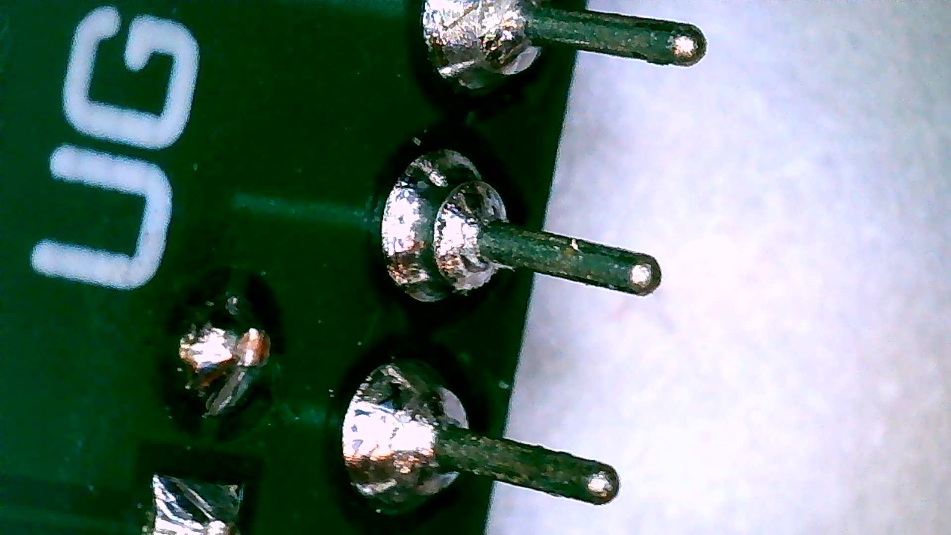

Insgesamt ist die Erweiterung wirklich unkompliziert aufzubauen. Man muss nur beim Einlöten der 40-poligen Fassung aufpassen, da die Stifte wieder in die Fassung des GTIA auf der Rechnerplatine passen müssen. Also sparsam mit Lötzinn sein.... Die Konstruktion ist sehr gut, kannte ich so noch nicht.
Ja genau. So sollten die Lötstellen maximal mit Zinn benetzt sein:
Das ist auch der Grund, warum das UGV-Modul in Federkontakt-Sockeln nicht gut sitzt, die Pins sind dann einfach zu kurz.
Man kann aber auch einen zweiten Präzisionssockel direkt auf das UGV fest aufdrücken und diesen dann in den auf dem Motherboard verlöteten Sockel einstecken.
So geht es dann auch etwas besser mit Federkontaktbuchsen.

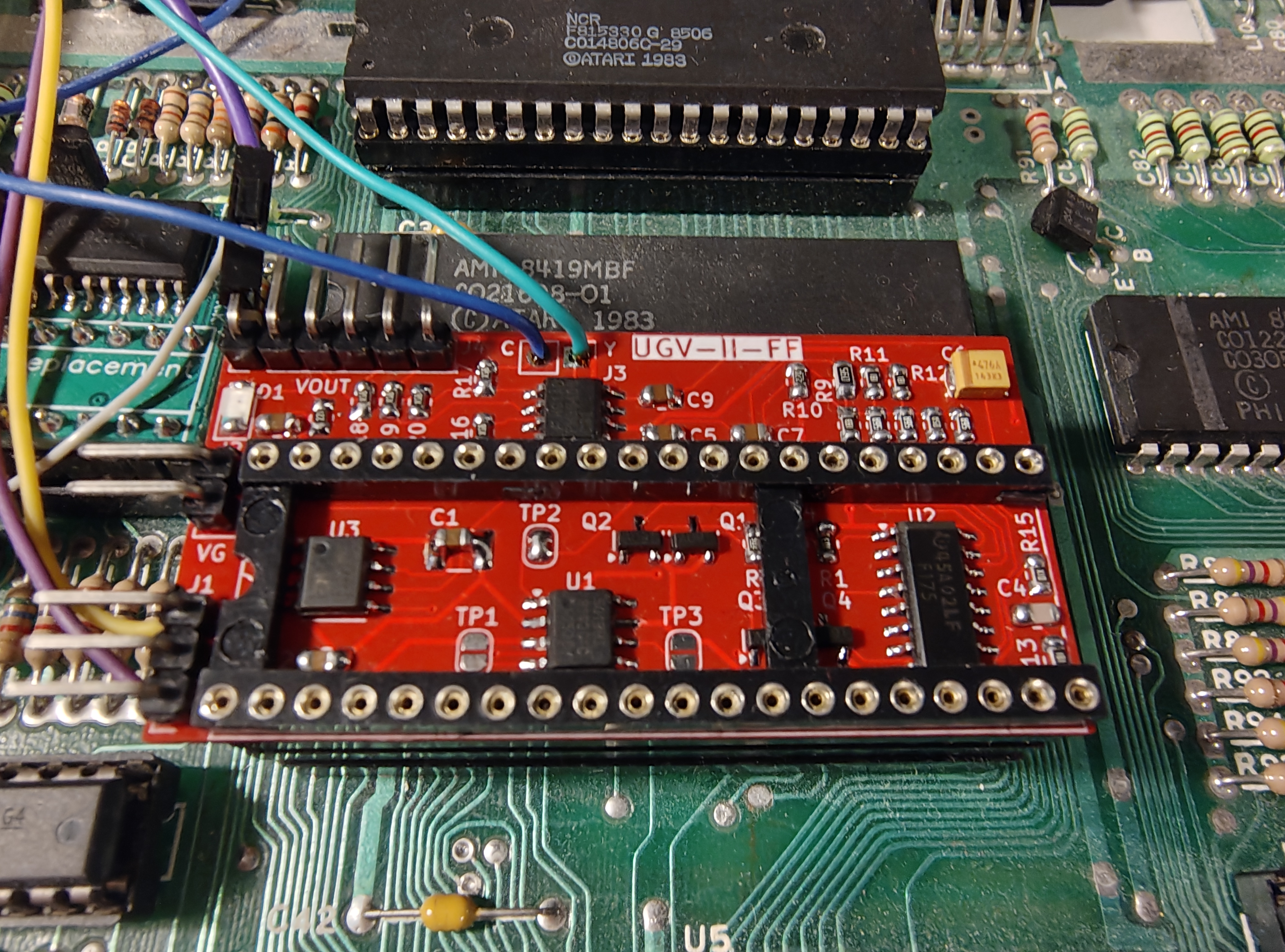

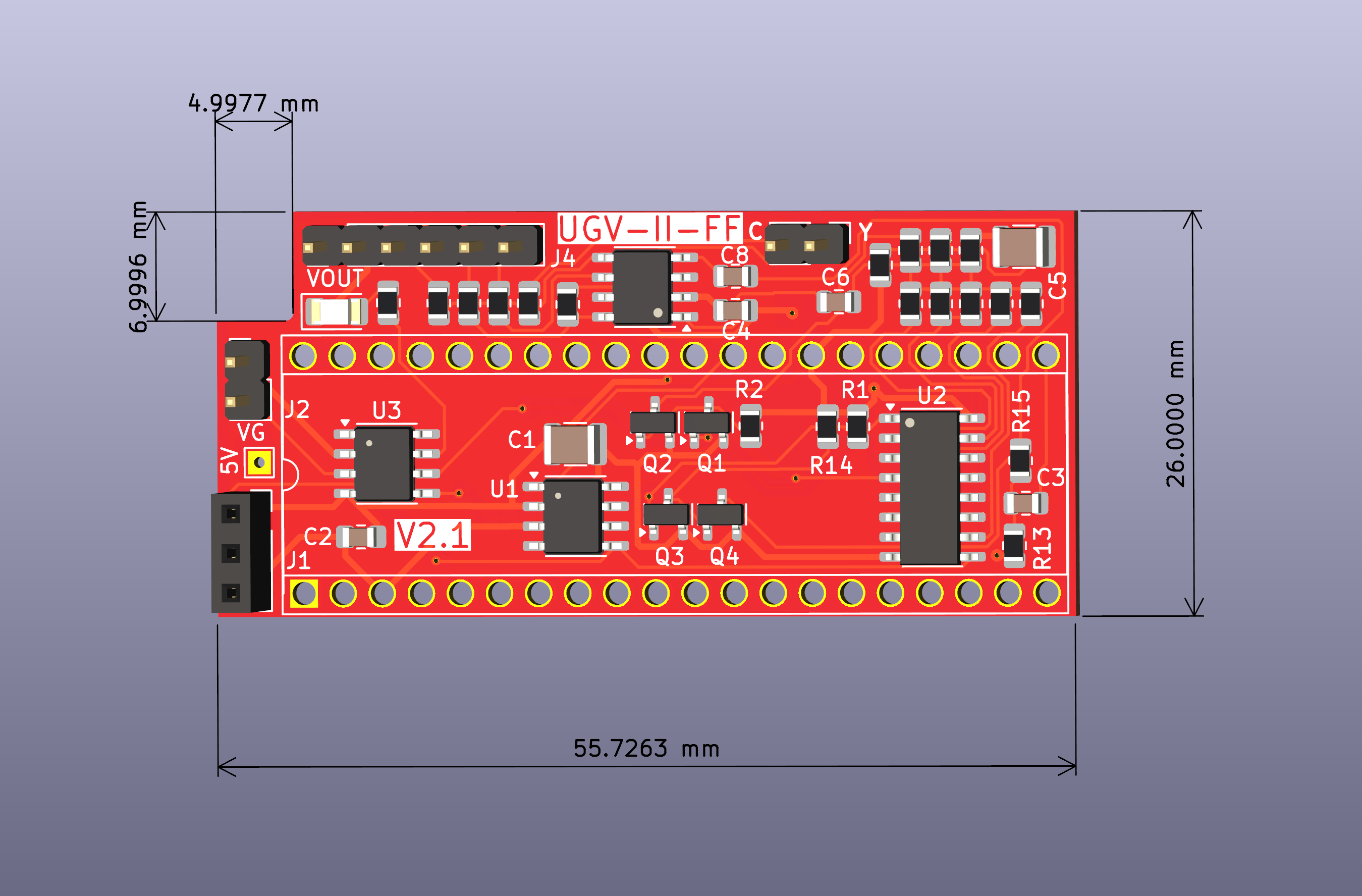

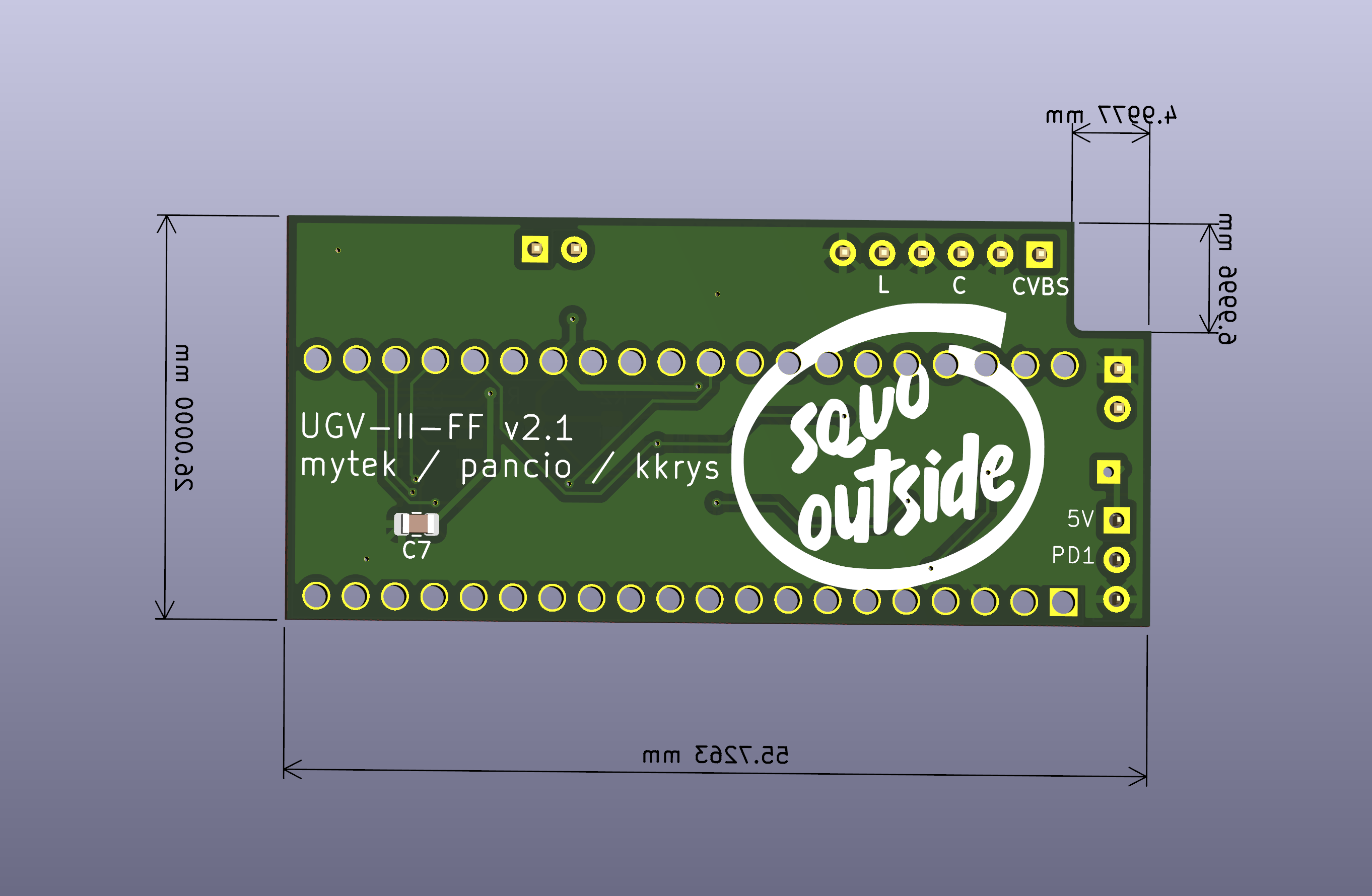

Hi UGV2 Freaks :-)
I built and tested UGV2-FF v2.6 with very good results. Changes from 2.1 to 2.6 are:
- values of resistors were changed to fit better luminance gradient,
- MOSFETs were dropped and replaced by quick smidth's buffers (saved some PCB area),
- LED diode was dropped,
- added SELECT feature to ON/OFF VGATE during Atari normal working mode (5 seconds push then release to change VG mode) - very usable if you are VGATE user!
- VG jumper still use for default VGATE mode.
Result is amazing!
You may get KiCAD files/GERBERS/SOFTWARE from my page.

I am very impressed with the image quality! I would like to make the board myself. Can I get the Gerber and BOM from you?
Are the smaller SMD components of type 603 or 805?

@pancio: What do I need to program the MCU-CH32V003? I only have an XGecu T48 [TL866-3G] .
Was benötigt man um den MCU-CH32V003 zu programmieren? Ich habe nur ein XGecu T48 [TL866-3G] .

@pancio: Did I understand correctly that I can simply leave out the CH32V003 if I don't need the video gate function?
PCB is prepared for 0805 but I'm using 0603 - easiest assembly! :-)
It's easy and cheap programmer:
https://pl.aliexpress.com/item/1005006435622378.html
or:
https://pl.aliexpress.com/item/1005005269690018.html
You don't need to assembly CH32V003 and a few passive elements if you don't want to use VGATE feature.
