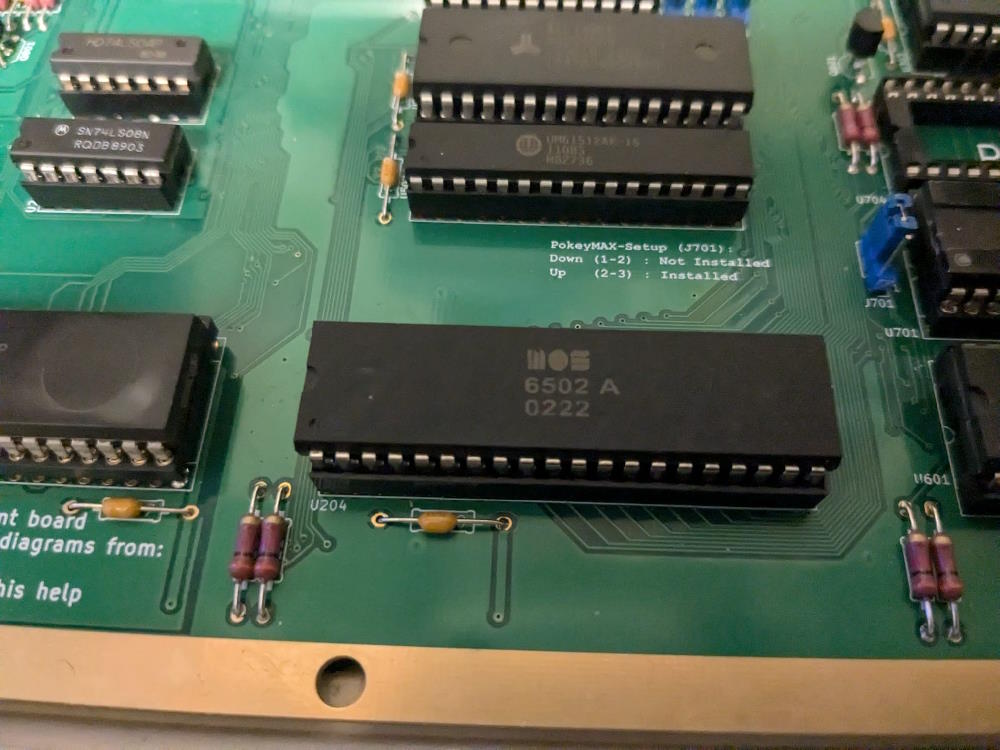

die als MOS 6502 A umgelabelten Atari CPUs verursachen im 600XL Remake Störungen im ACP Testbild.
Wenn man mehrere Pins des ANTIC oder der CPU mit den Fingern berührt werden die Störungen weniger.
Mit einer originalen CPU (Mexico) im 600XL Remake gibt es die Störungen nicht.
Im 800 XL Advanced Remake treten die Bildstörungen mit der NMOS 6502 A nicht auf.
Kann das jemand gegentesten?

Ich habe hier eine umgelabelte 6502 aus Polen. Keine Ahnung ob es eine MOS 6502A ist. Pappt ein Aufkleber drauf. Störungen hab ich keine.
VG Jürgen

Du hast unten links ein weißes Viereck.
Das gehört da nicht hin.
Bei mir war das nicht mal massiv.
Außerdem hatte ich weitere Bildstörungen.
Beiträge: 4629

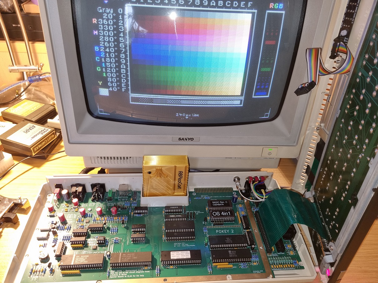

Screenshot 2024-11-15 111209.png (13.53 KiB) 7351 mal betrachtet
- sieht für mich eher gestört aus :D

BöserWatz hat geschrieben:
15.11.2024 11:15
Screenshot 2024-11-15 111209.png - sieht für mich eher gestört aus :D
St. Pauli Fan?
