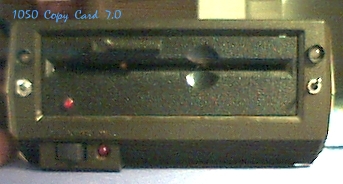

Die ID wird erst beim Zugriff auf das Laufwerk geprüft. Früher hatte ich meine Laufwerke (1050 und XF551) mit
Umschalter versehen, um genau das zu erreichen. Den Umschalter hatte ich einfach mit Schaltlitze an den ID-Umschalter gelötet und dann in die Frontblende gesetzt:
Steinaltes Webcambild aus den 1990ern ...
Links Schreibschutz AN/AUS, rechts ID 1 oder 4.

Ich vermute mal, dass ziemlich viele von uns eine 1050 haben die genauso aussieht :mrgreen:
